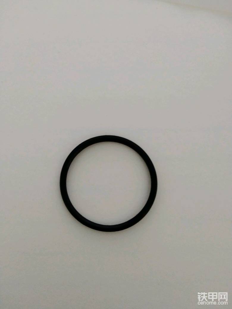

这是客户口中的意大利进口圈,怕不是想笑死我啊<img class="smiley" src="/img/smiley/new/tiejia3.gif">
客户换下来的三条用不住的圈。
客户换下来的三条用不住的圈。
看了后我决定帮他一次。我叫他来我店里拿,问他要几个?他说能封住油一个就行。我说那这个圈不便宜。他说我马上开车来拿…

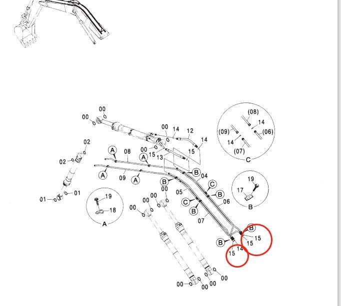

我马上找到零件图册上对应的圈,如下图
图中序号15就是客户所说的圈。查询后我得知了尺寸已经给他准备好
没错,就是这个圈。
没错,就是这个圈。
一会他就到我店里了,问我这个圈行不行,我说如果这个圈不行就是你的管接头有问题。
    他把拿来的用不住的旧圈让我看,我说这些圈尺寸都不对,当然封不住。然后我告诉他,这个圈并不贵,贵的是专业知识。拿走后装上了,发来了感谢语音……
