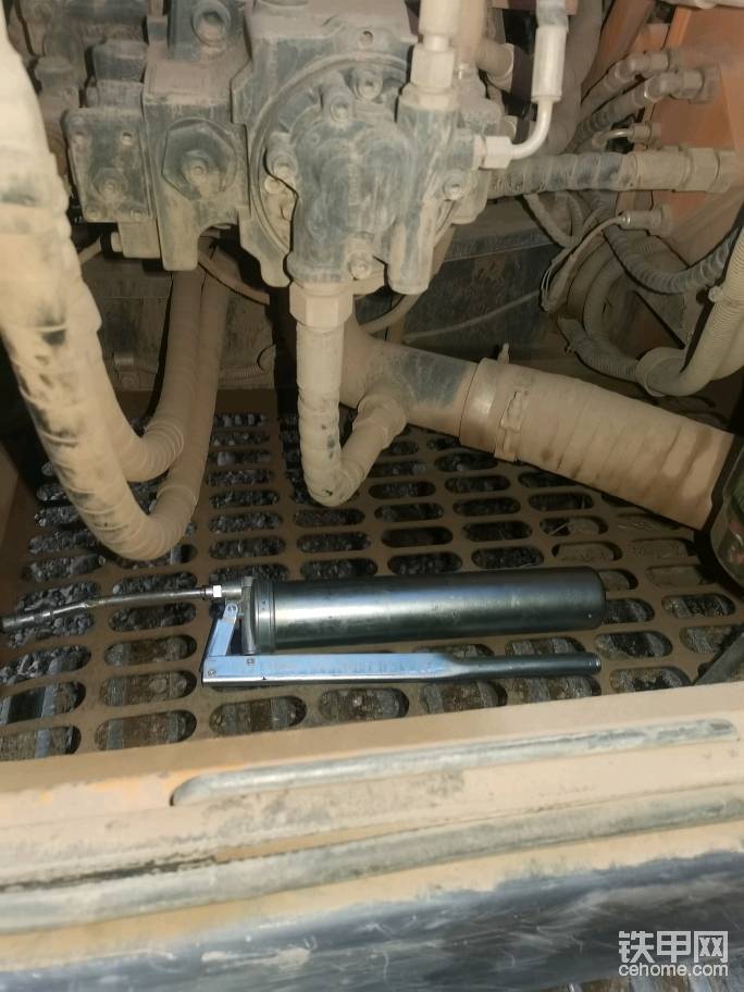

又是一年过去了,气温下降,冬天最让挖友们都疼的应该是打黄油吧,之前也试过很多方法,把黄油枪放在大泵下面,这样发动机的热气吹过来,还可以。不过用了一段时间也有缺点,就是黄油枪容易脏,尤其是在灰尘大的地方干活,还有就是第一罐好打,但有时候一罐不够,第二罐还更不好打了。

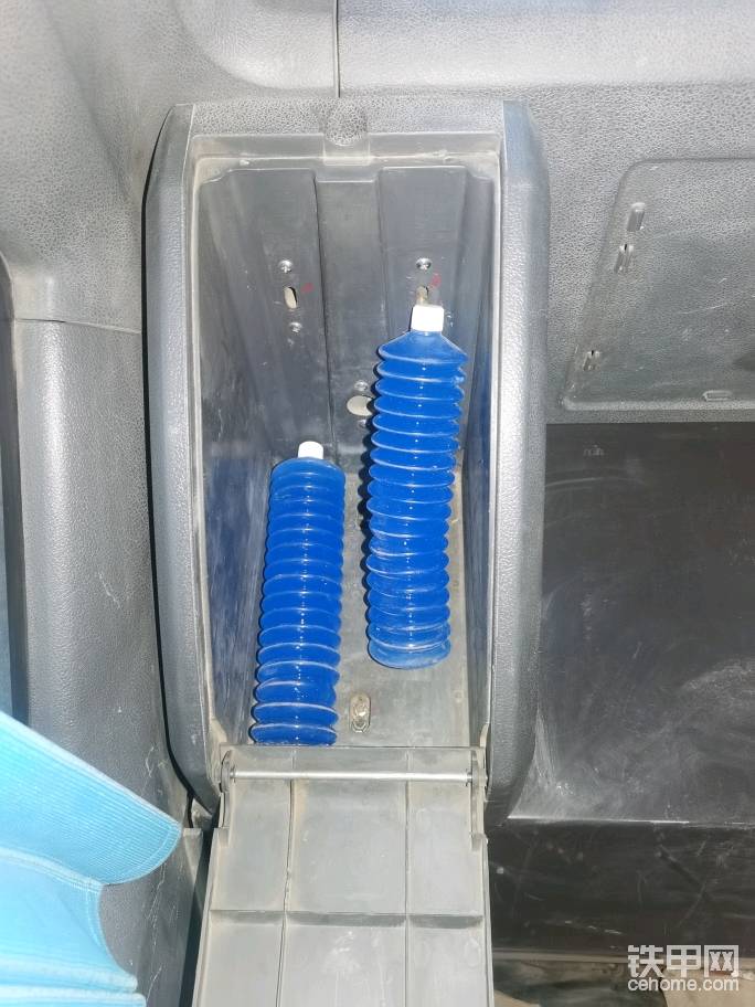

   然后天冷了,弄几罐黄油放在驾驶室保温箱里,天冷要开暖气,黄油也变的很软,非常好打,而一罐不够,打几罐也问题,还干净。
