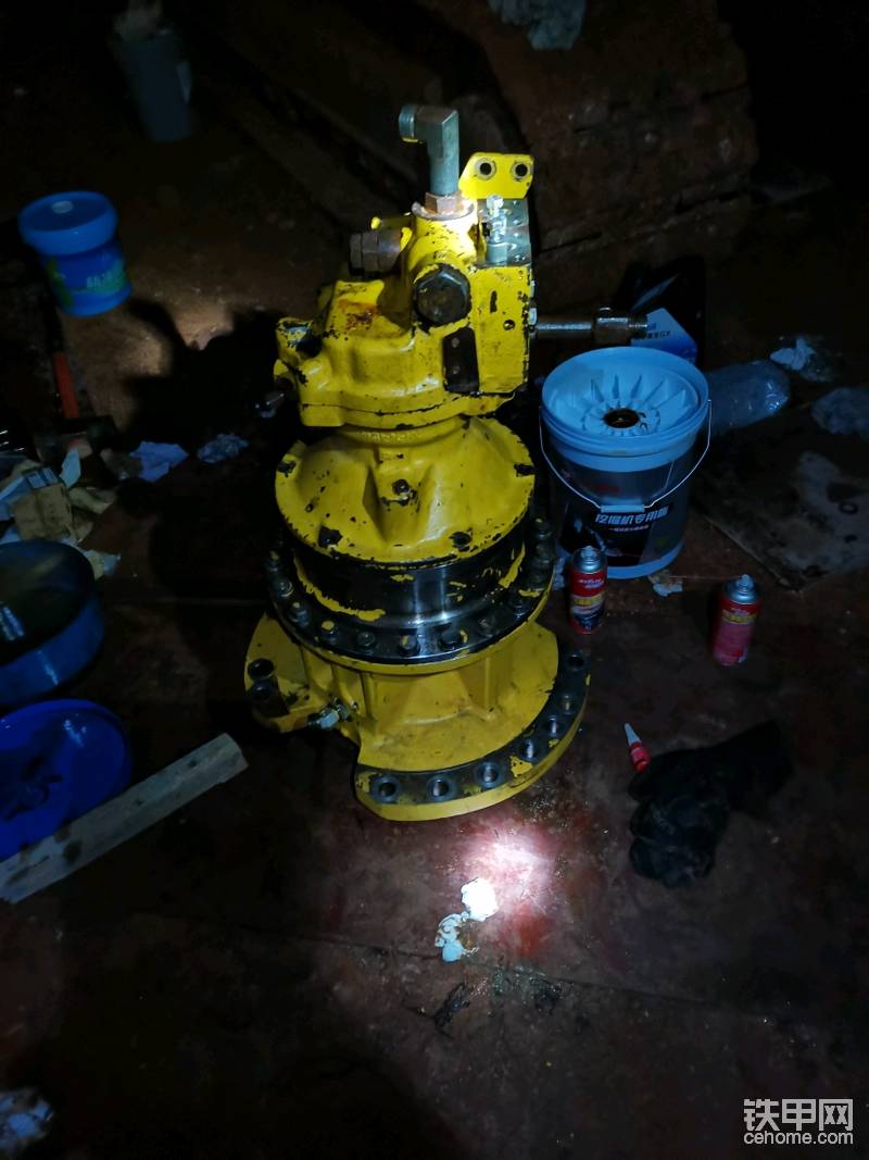

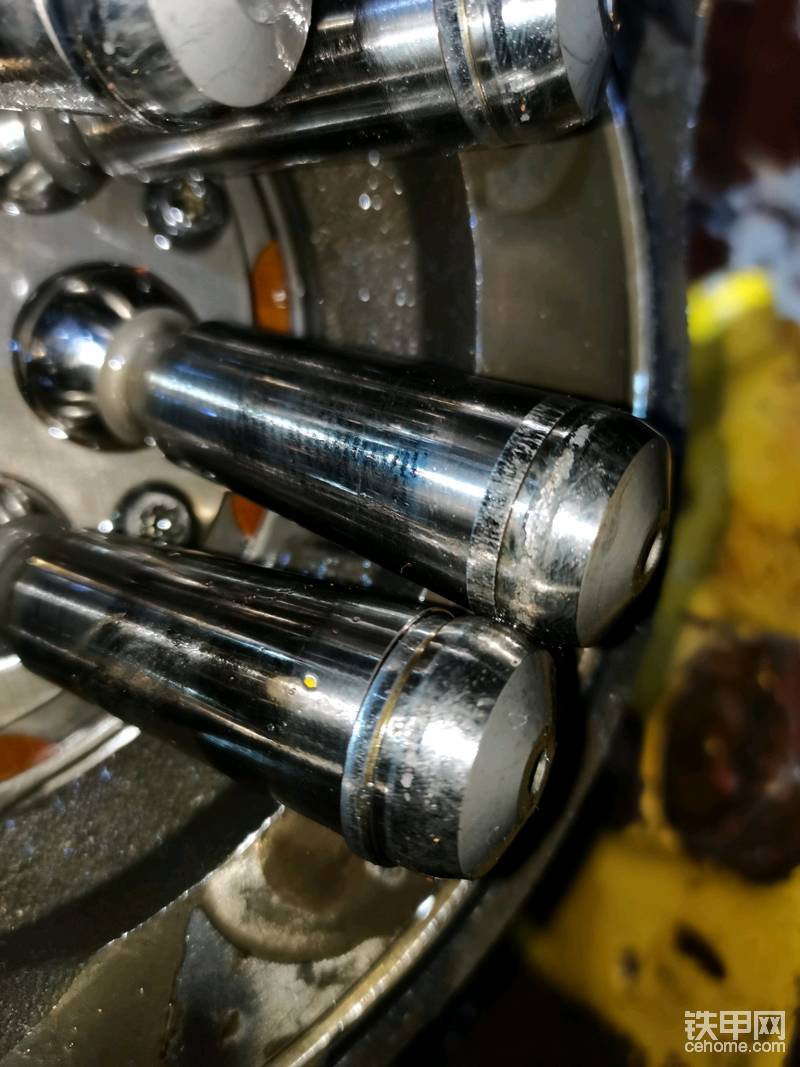

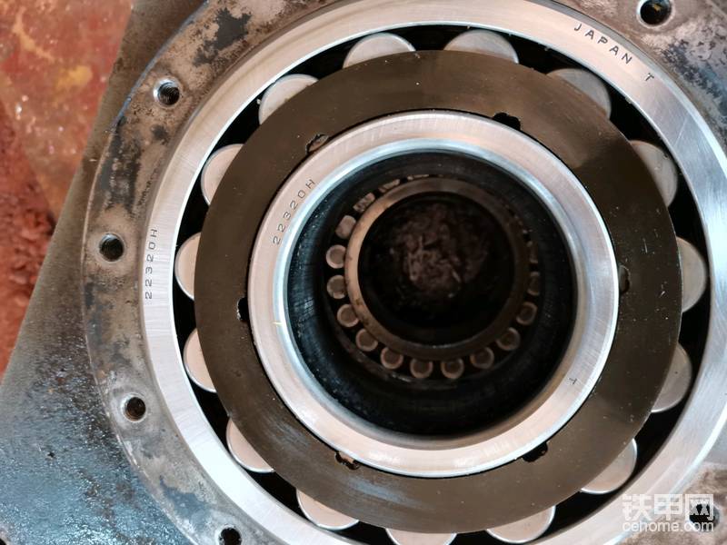

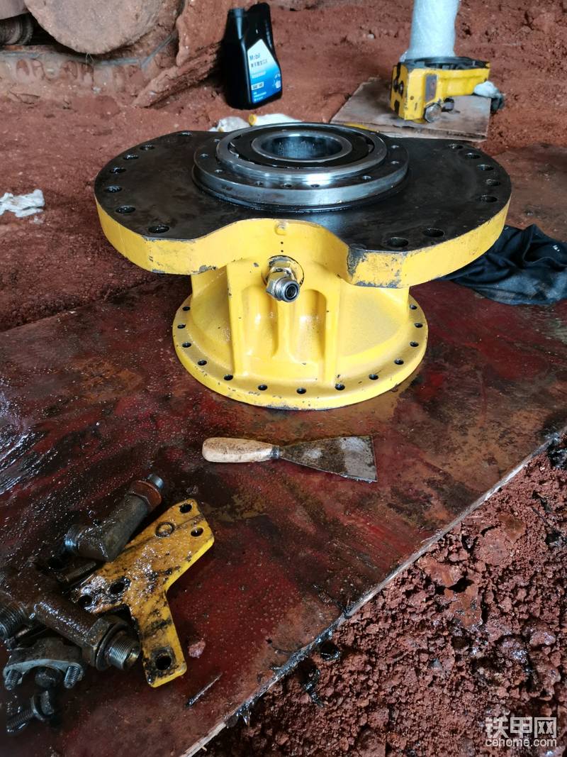

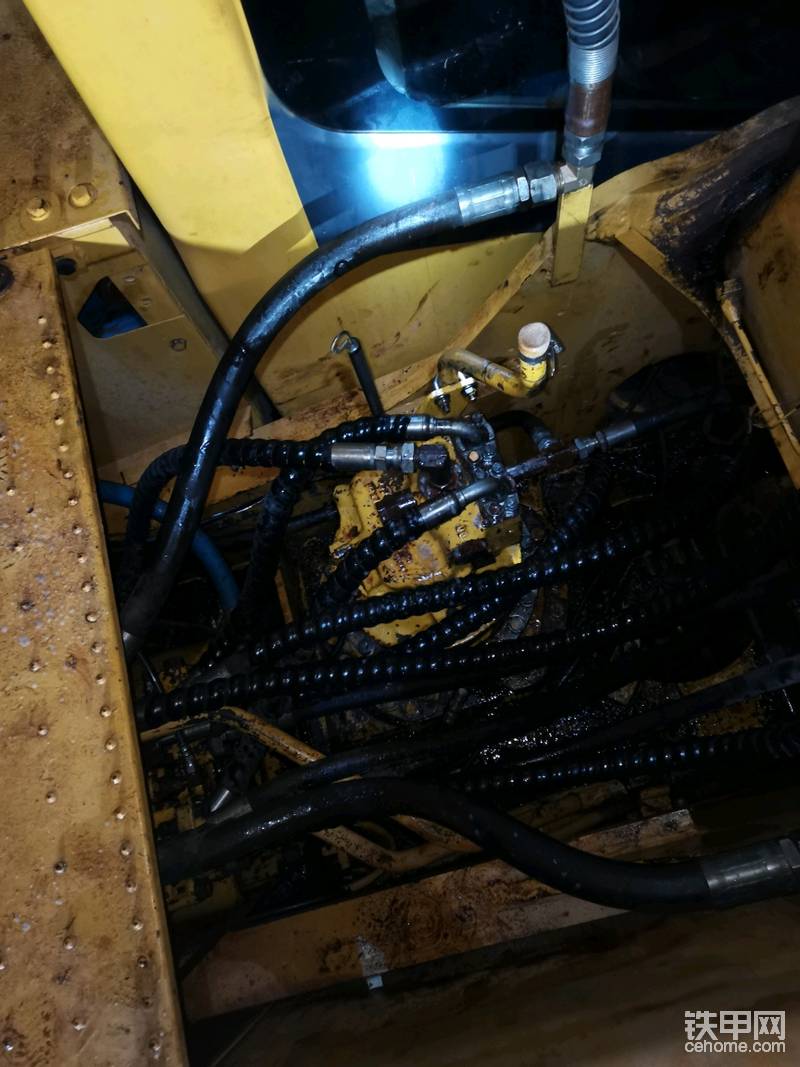

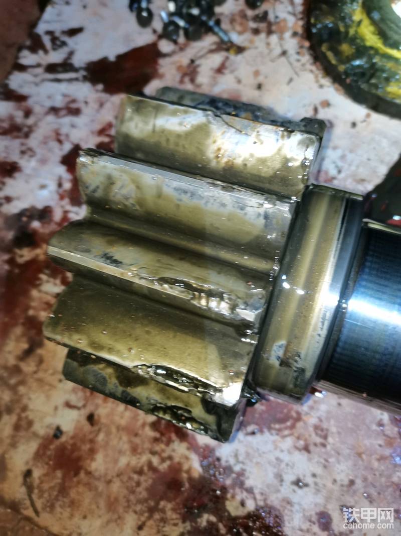

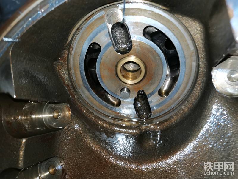

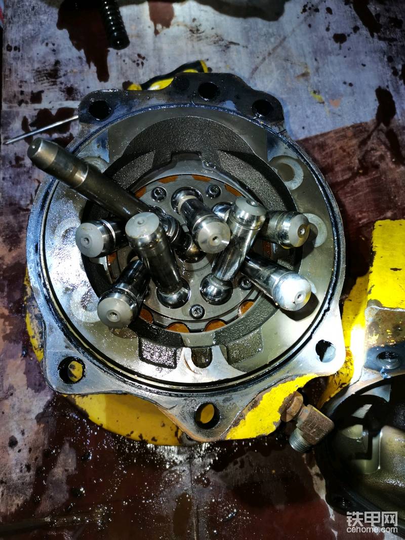

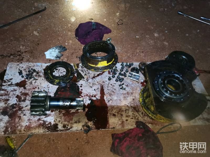

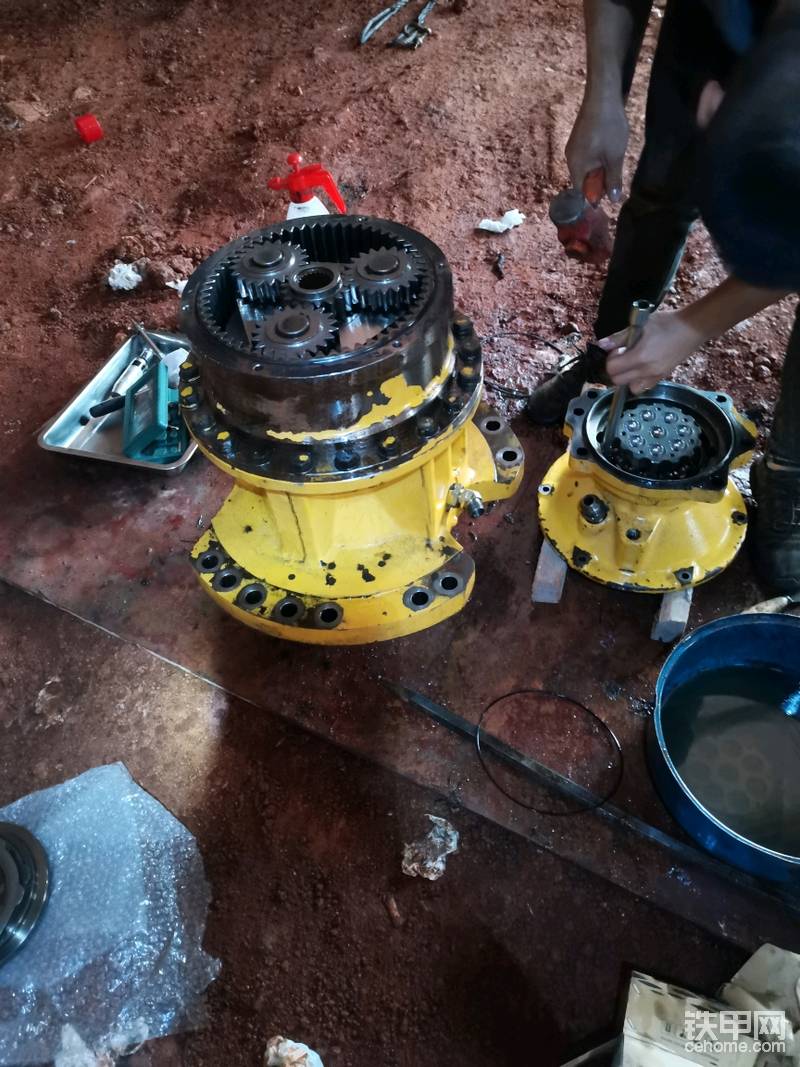

铁甲网首页 铁甲论坛 小松240一8回转溜车,漏齿轮油 发帖 评论 小松240一8回转溜车,漏齿轮油 songge 2021-11-15 2949 2 今天工地不干活,挖机老板打电话给我让我过去保养一下他的小松回转马达和减速机,漏齿轮油已经半年了,里面一直加的黄油 2个人抬不起用旁边的卡特小挖吊下来的 这马达以前别人也修过,柱塞拉伤了 配流盘也磨的很深的凹槽 立轴齿烂了几颗,这车换过回转大转盘,减速箱底座也开裂过 马达盖磨的挺厉害的,得上铣床加工铣平不然回转会无力或者溜车 工地虽然条件简漏,但是卫生还是要搞好 老板自己买的修理包 立轴齿 柱塞 配流盘 泵胆,我负责安装和马达盖的加工 轴承还好就没换,能省一点是一点 这个螺丝是T30没专用批头还真拧不下来 小松这回转的设计和别的品牌不一样 装好又用小挖机吊上去 您的浏览器不支持 video 标签。 修完试车回转比没修之前有力了,也不溜车老板很满意 小松 PC240-8N1 图片 发表回帖 全部评论 专业小松 2021-11-18 加个微信 回复(0) 噢吼 2021-11-16 装好了用起来怎么样 回复(1) songge 2021-11-16 不漏油,不溜车,回转很平稳 回复 已展示全部评论 为你推荐 小松全车动作慢,无力?解决有方法 挖遍火星 2020-06-11 2万 30 发布了一条动态 晋江下小雨 2026-02-13 5957 10 大家伙,喜欢吗? 广州八臂哪吒2 2026-02-03 6309 2 发布了一条动态 挖机圣斗士905 2025-12-18 6043 1 发布了一条动态 @挖掘机维修资料 2025-12-12 6543 3 沉浸式体验小松380-6装载机 精勇 2023-10-31 18.5万 116
