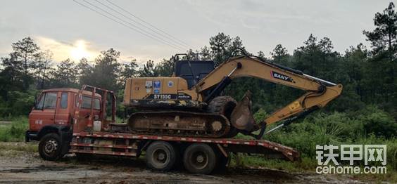

我的施工小队,还差个吊车。
我的施工小队,还差个吊车。

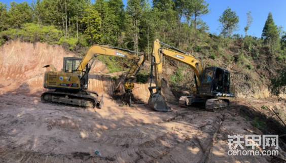

三一和雷沃合影,装车我更喜欢用大挖机,整平我更喜欢用三一125!

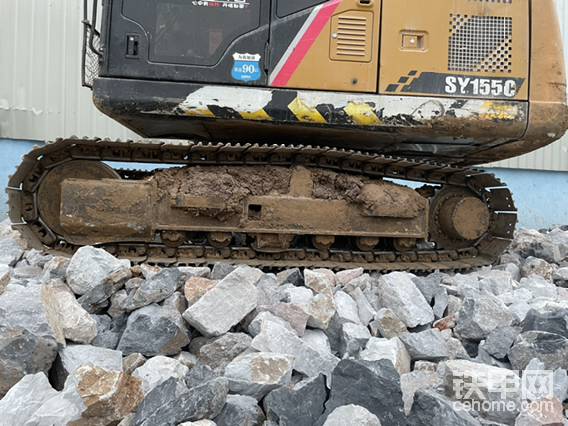

    但是三一的底盘却很耐用,我每年都要爬山,挖机走路也多,5000小时的时候,因为导向轮轴承坏了,然后直接换了一个导向轮。但是其他部位磨损正常,下面给大家看看6500小时底盘情情况!顺便可以对比你们所开的机型磨损程度。
可以看出间隙小,正常范围
可以看出间隙小,正常范围

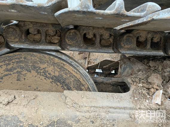

链筋无间隙
链筋无间隙
