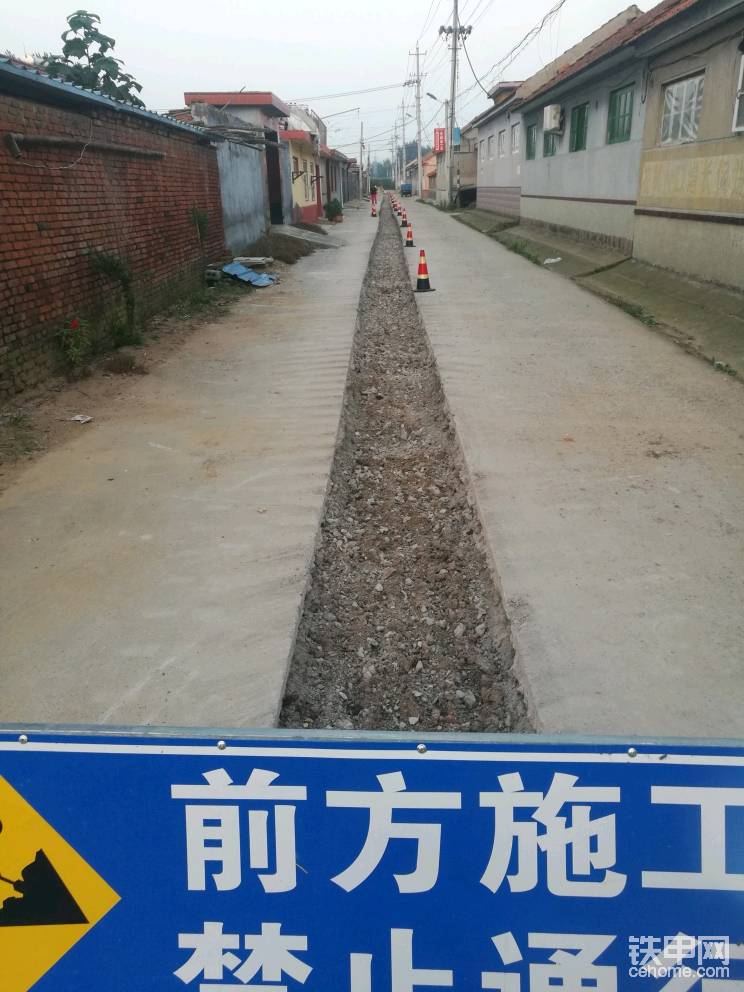

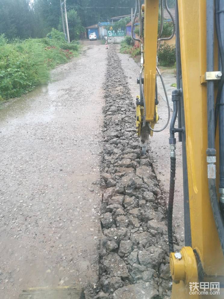

1.机器割缝(现在有拖拉机带的割缝的更是优选,有效率还够深 便于下一步施工更顺畅)

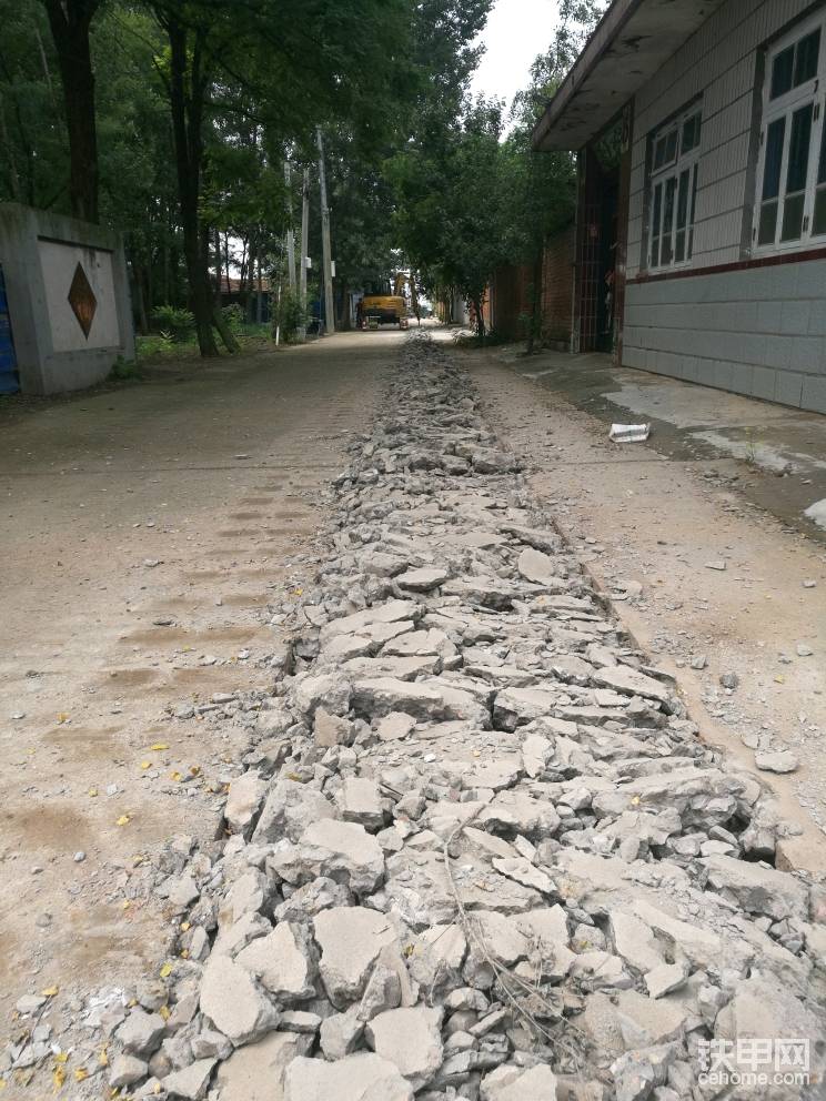

2.挖机破碎(关键在于破碎要两侧切口要干净板正,不管水泥或混凝土路面薄还是厚,如果破碎不好下一步挖沟下管工作没法进行,挖斗会因为狗啃而下不去挖沟 或是恢复路面的时候不美观)

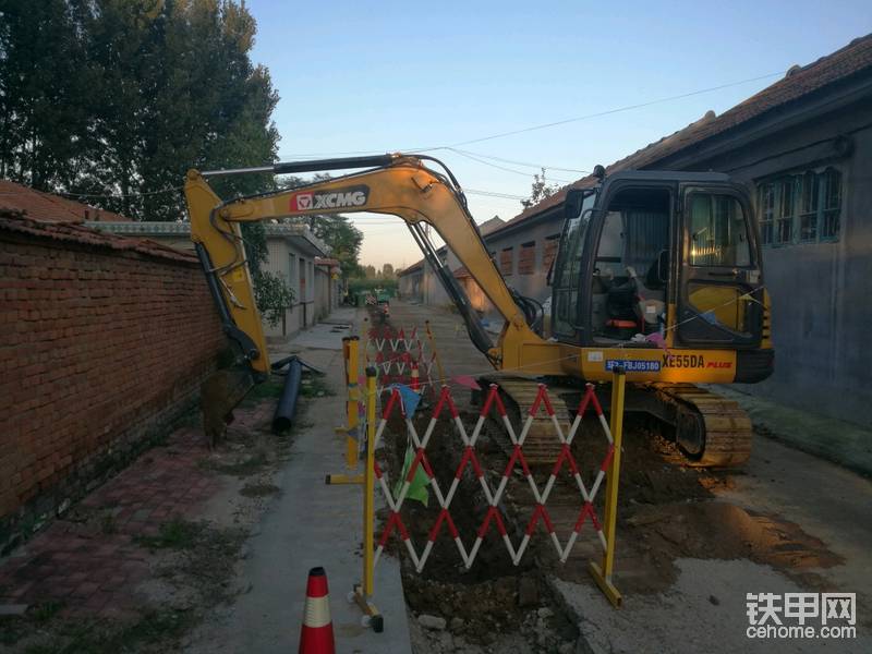

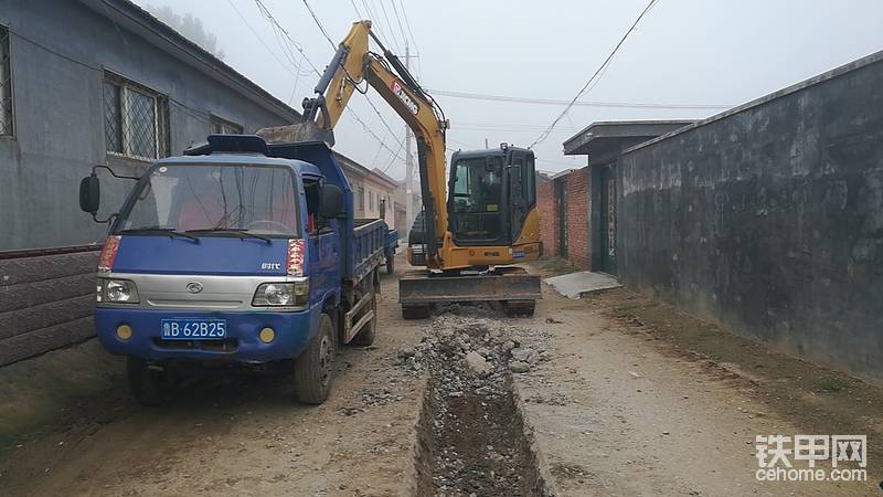

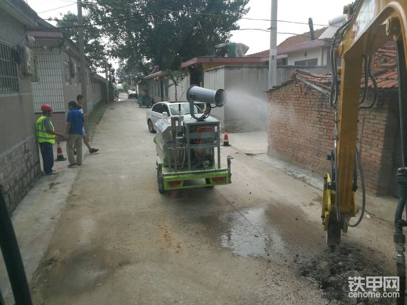

3.清渣装车(非常关键重中之重 尤其村里污水改造难免遇到窄胡同,挖机不碰触到危墙老屋都会看到掉渣,更何况是在空调 屋檐 门楼 上下左右的管线 很可能就给你个心惊胆颤。所以关键是谨慎安全 眼观六路 在不急不躁中顺利进行 )

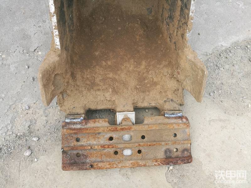

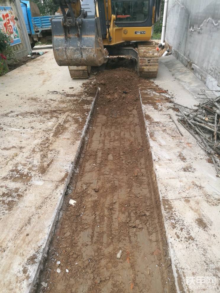

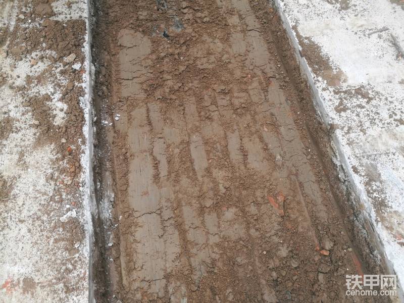

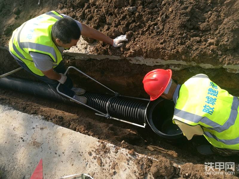

4.挖沟.工人下管(小型村里污水改造最好上刮扳,这样工人不用费事 挖机干出来还漂亮 现在都流行图文上报 所以要漂亮。关键在于挖出来的沟底要像刀切一样 像大腿一样光滑白净,否则工人一边铁锹干还要骂你 施工员更喜欢大腿,说错了 喜欢面子)

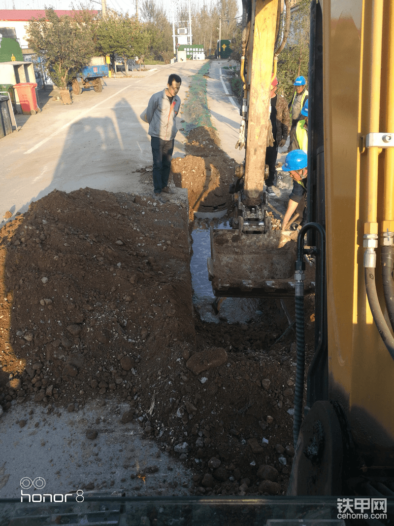

5.回填.(关键在于不伤路面还要不能回填渣块石头硬物,否则返工,一般塑料污水管道的耐力和持久度你们懂得)
6.清沟.(重点也在要压实和平整光滑 需要实时观测深浅,这将决定混凝土料的多少和后期路面的耐久度)
