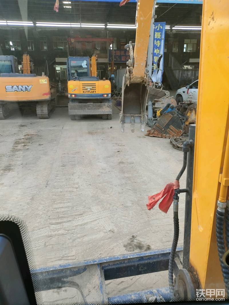

这次焊斗,我也找了当地焊斗最有名气的师傅
排队等待
排队等待

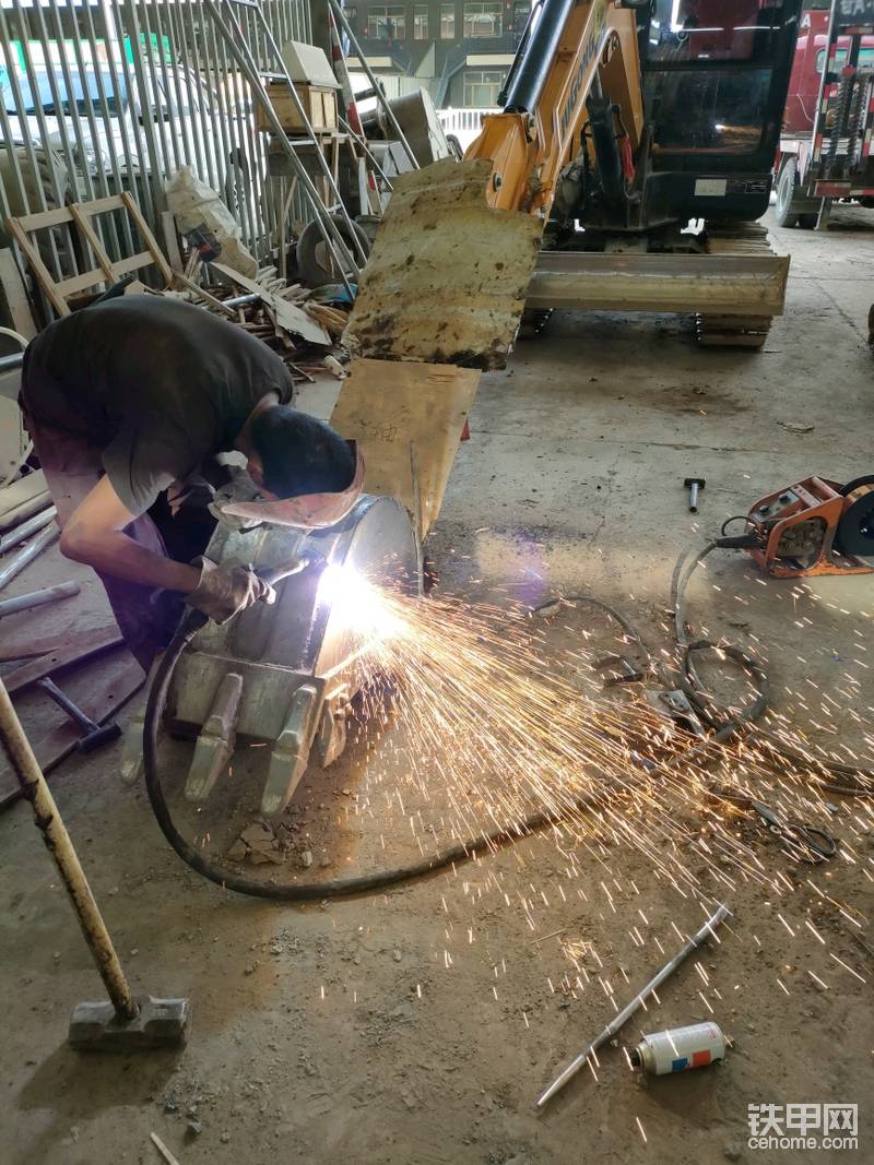

轮挖焊完了,下一个就是我的车,不容易啊,等了一早上终于到我了
先比划好,定好方案,开始动手
先比划好,定好方案,开始动手

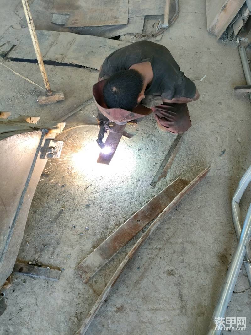

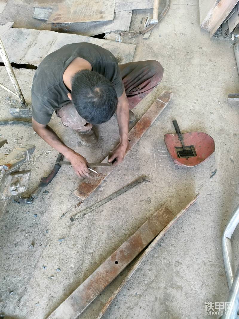

材料用的1.6厚的汽车弹簧板,师傅下料
材料用的1.6厚的汽车弹簧板,师傅下料
切割材料
切割材料

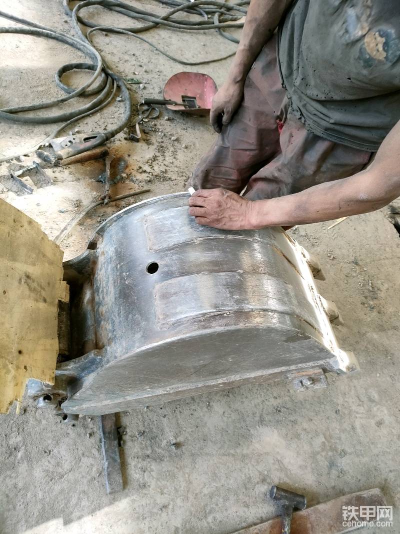

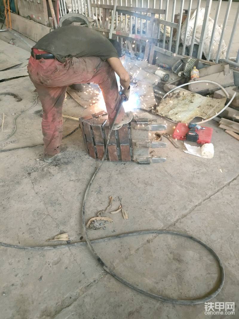

开始先点焊固定,确定尺寸距离
开始先点焊固定,确定尺寸距离

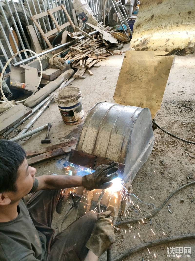

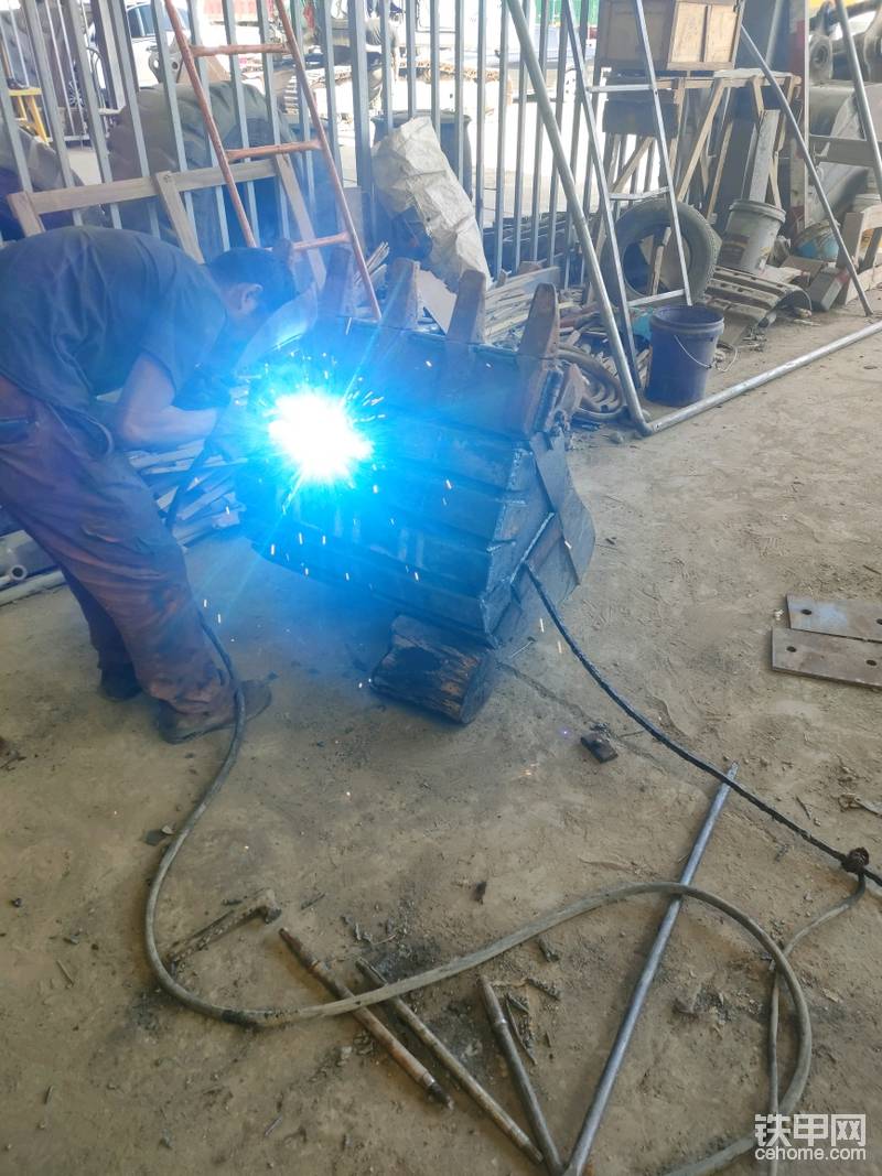

全部摆好,然后在开始满焊
全部摆好,然后在开始满焊
开始仔细满焊
开始仔细满焊

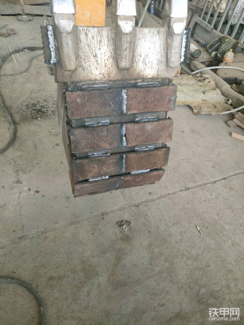

斗背焊好以后,师傅说要满焊,我没让满焊,我让他隔短焊,怕以后那块磨不行了不好换,在一个满焊增加重量

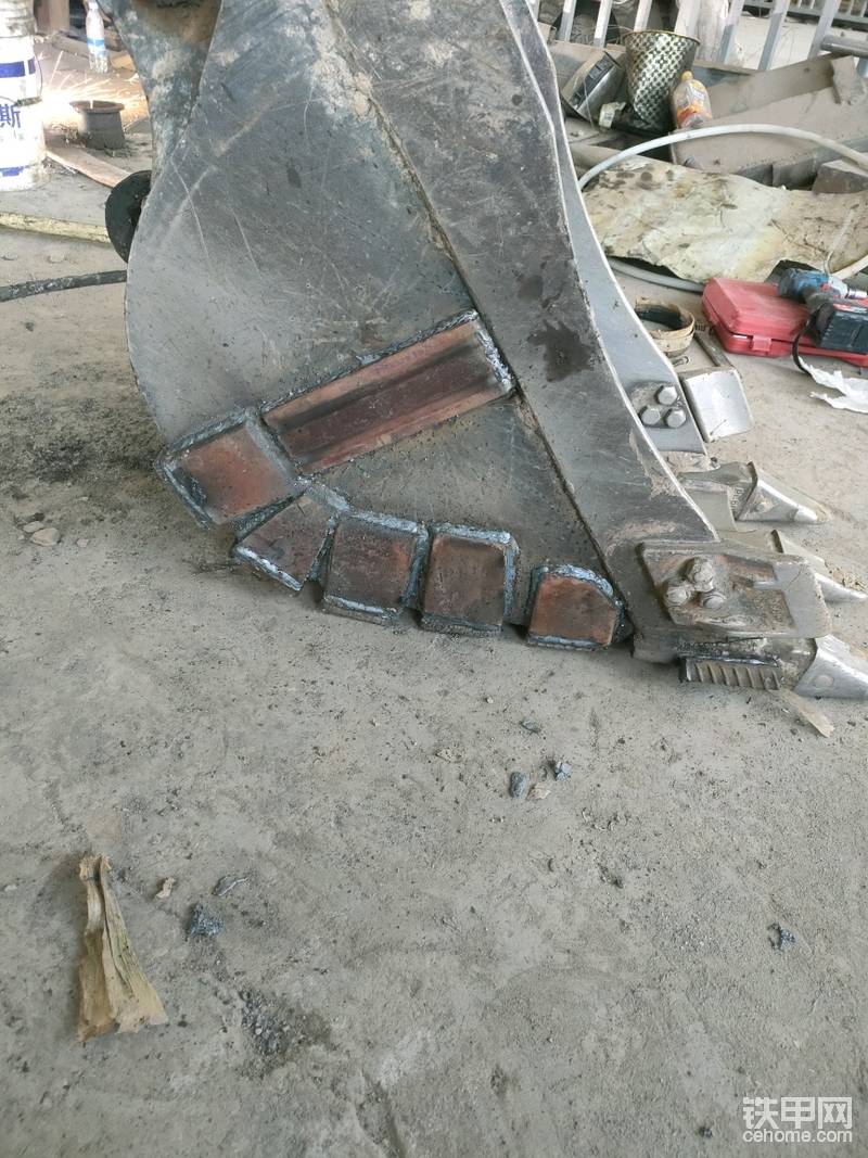

侧面我也让弹簧板加固一下,侧面磨起来比较快
斗拆下来,方便师傅快点焊
斗拆下来,方便师傅快点焊

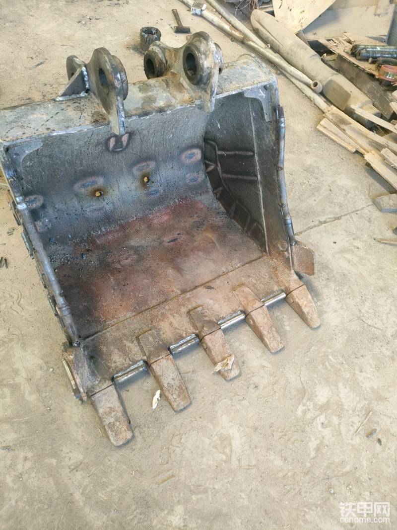

小斗焊好成型,效果不错,我挺满足的
小斗焊好成型,效果不错,我挺满足的

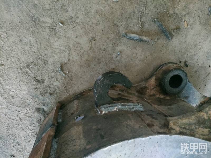

最后在小斗斗背后面焊了一个挂钩,方便以后吊装作业

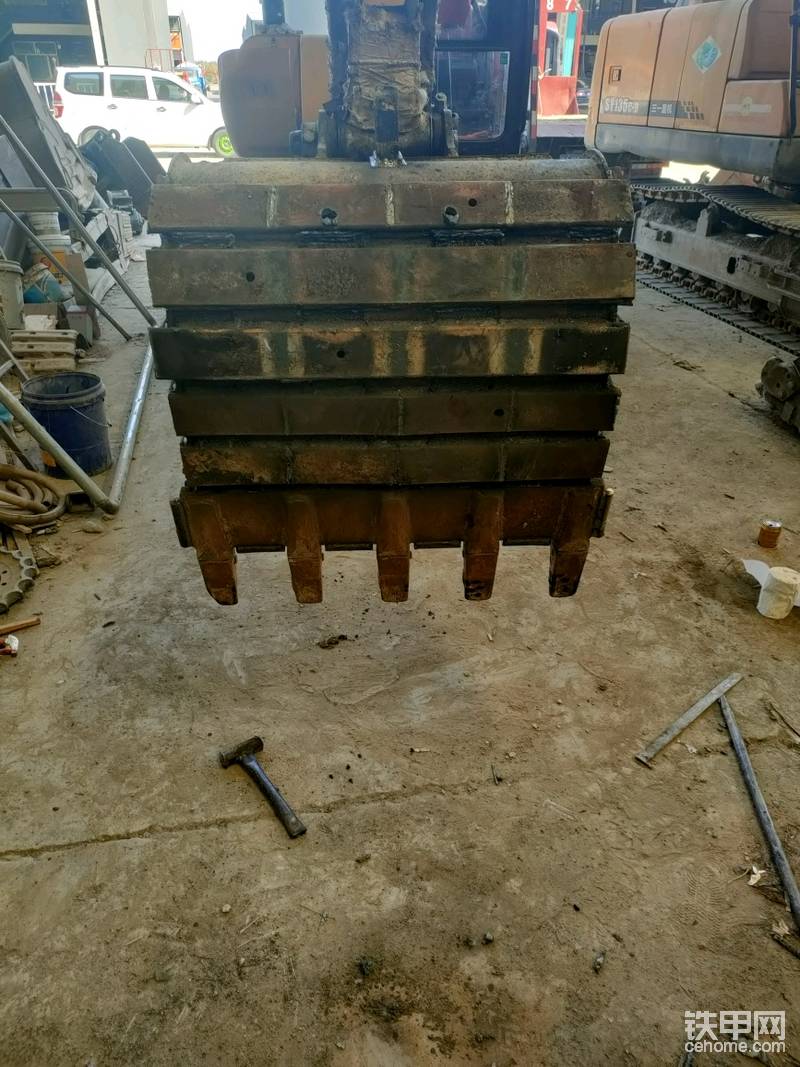

小斗弄好以后开始加固大斗
小斗弄好以后开始加固大斗
第一排定型
第一排定型
师傅的操作还是比较满意
师傅的操作还是比较满意

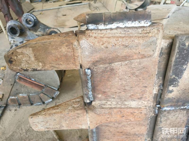

定型完成,中间的两排我没让师傅割,直接拿氧气烤红拿大锤咋平,这个位置刚好是经常磨的位置
师傅加油细加固
师傅加油细加固

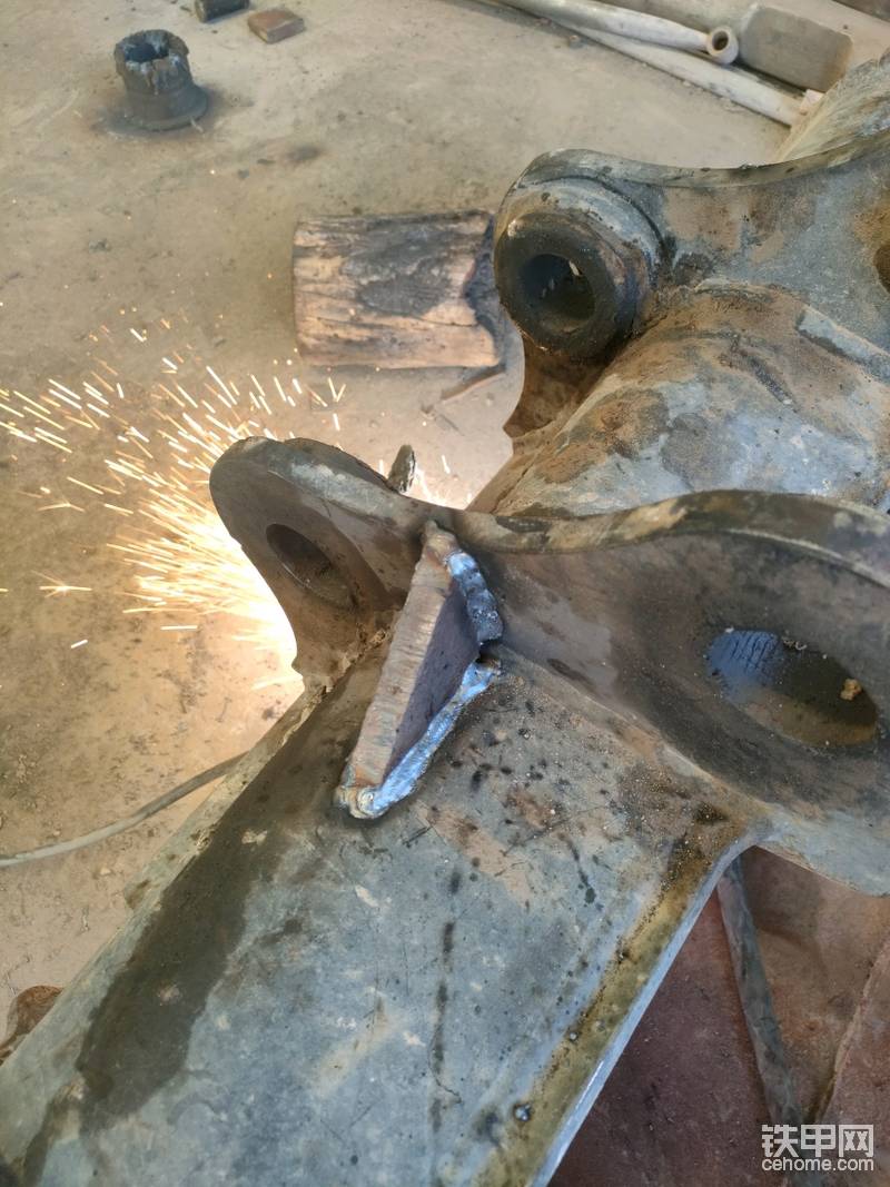

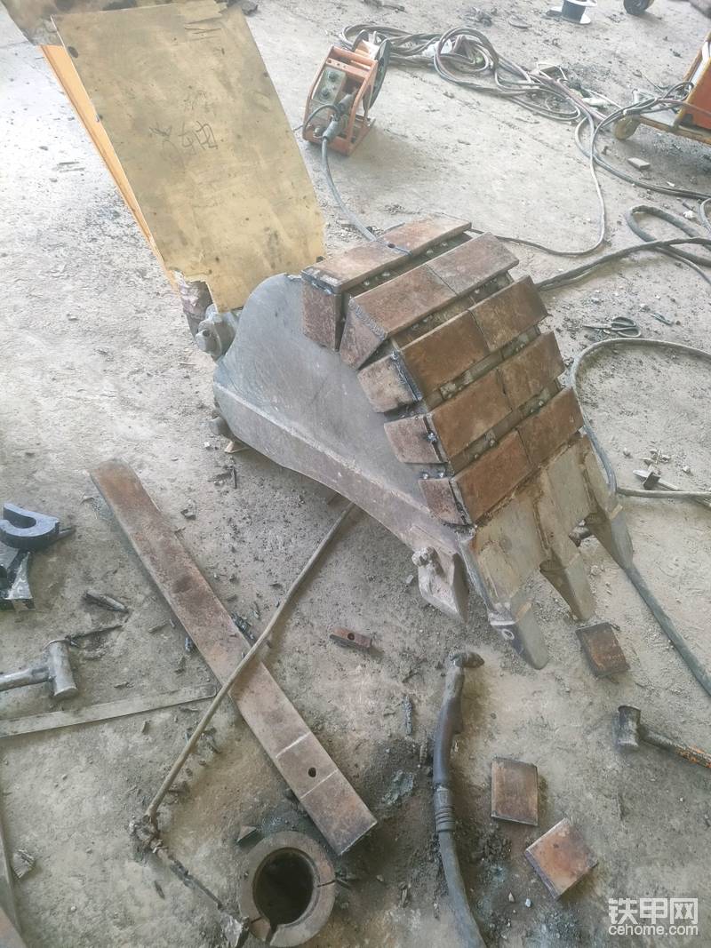

侧边和虎口,我找的电瓶三轮车的半轴,比螺纹钢耐磨

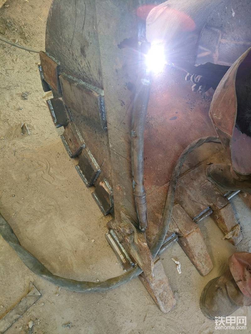

把这个位置也加固了一下,这个斗当时买的时候没有想到质量这么差
侧面用弹簧板加固,边刀拿电瓶三轮车半轴加固
焊好成型
焊好成型
这次焊斗,全程都是我自己看着让师傅焊的,材料用的有点厚了,用1.4   1.2的弹簧板加固也好,1.6的就是有点重
材料费是300元,手工费900元,
花费一天时间
整体效果我满意,物有所值。
