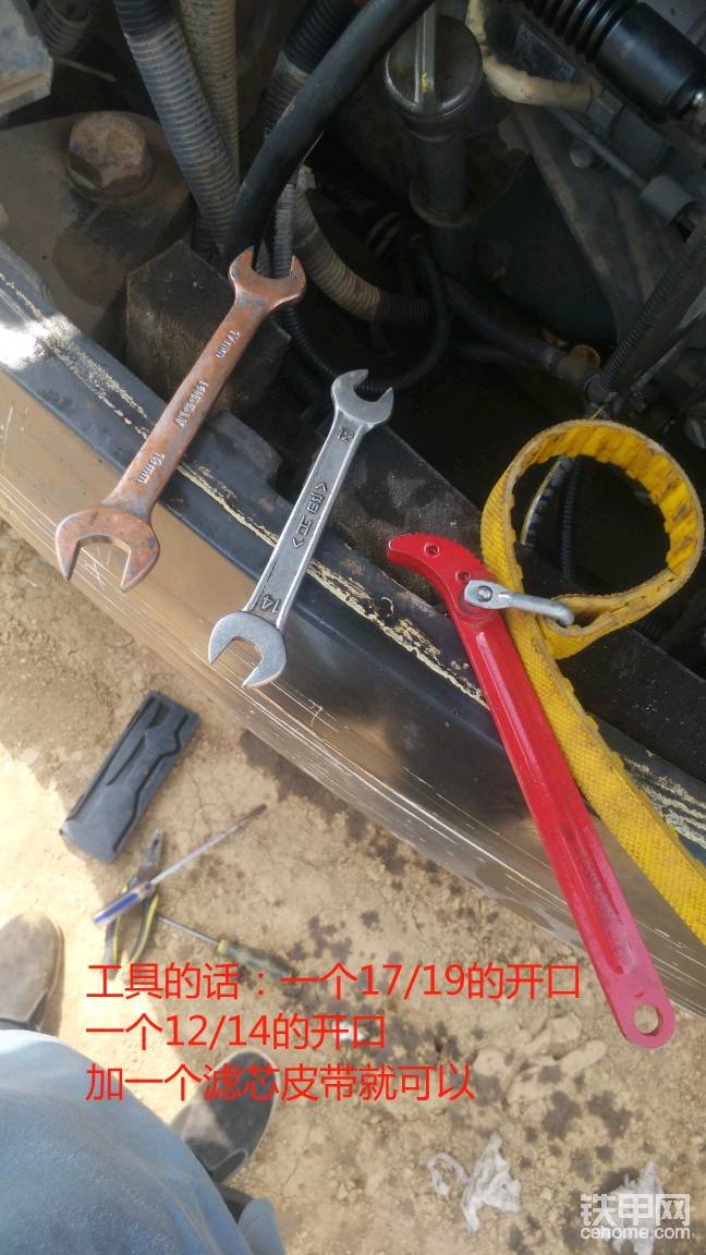

工具很简单,两个扳手🔧加个卸滤芯的扳手。

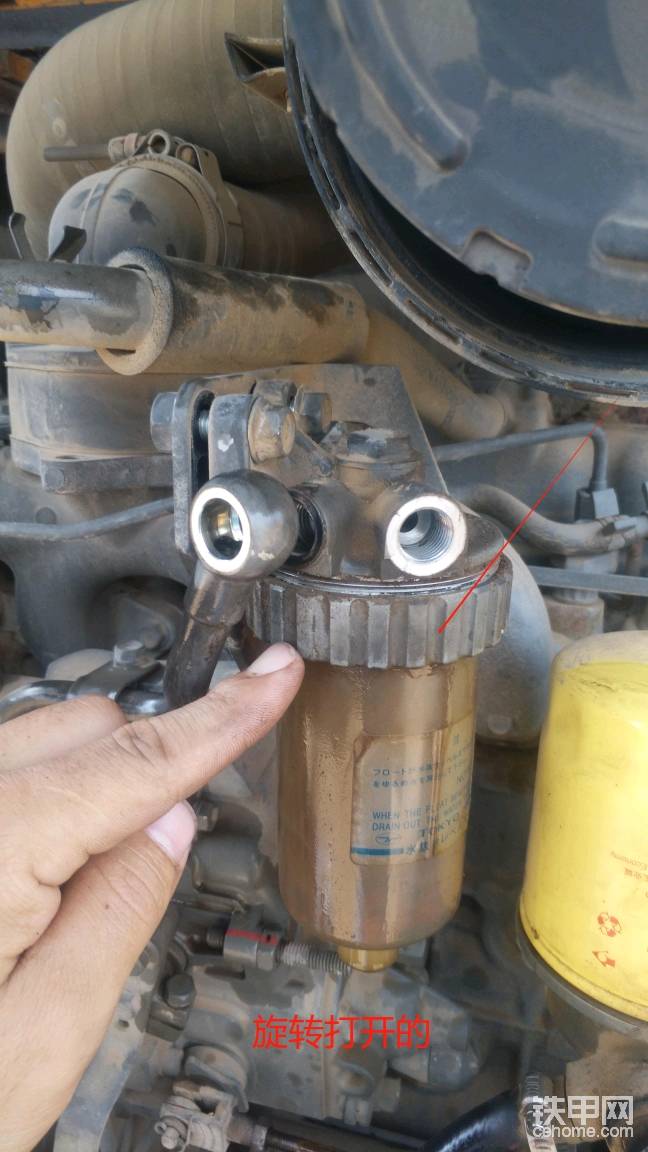

首先找到油水分离,用滤芯扳手把他松开,用手把它拧下来,注意的是,一定要把上面的进油管(就是从油箱进入油水分离器里的)卸下来并注意不让它出油,如果你油箱里面油很多它的出油压力很大,用个扎带扎紧它就ok
这是第二道油水分离器,我手指位置用滤芯扳手松开。用手拧下来,如果滤芯扳手放不进去,就把其他的螺丝都松开,这样就可以放进去。

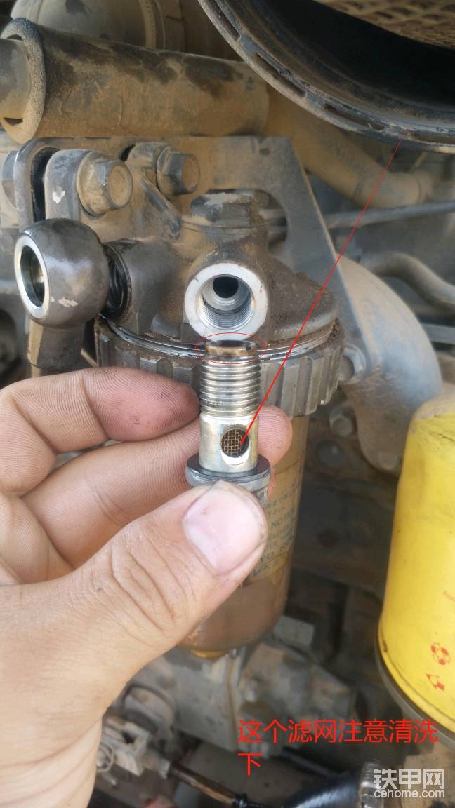

特别注意:这个螺丝里面的进油滤网不要搞丢了,很多憋车啊 不上油 怠速不稳,等情况都是它有堵塞!注意清理一下放回去

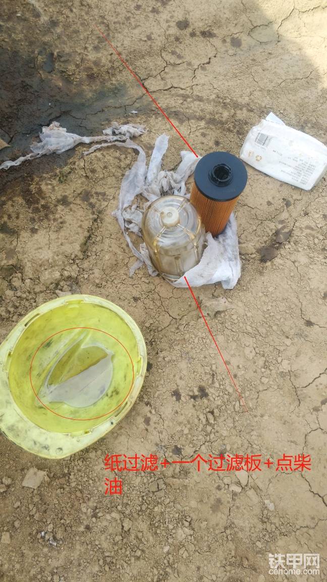

滤芯清理就很简单了,先把里面的油控干净,然后用毛刷把纸滤周边清理下,用柴油清洗,不要用汽油哦!把滤杯中用卫生纸或者抹布擦干净!用柴油清洗一下!就可以。(土豪可以直接换新……)
我教的很多学员都问我这个红色的⭕作用,简单说下,这个是分离器中的水份标尺,大体意思就是杯中的水增多这个红色的⭕就会往上↑升,这个时候就需要放油水了。因为红圈⭕是塑料的水的密度比油大,水在下面,红圈⭕就会往上漂浮。

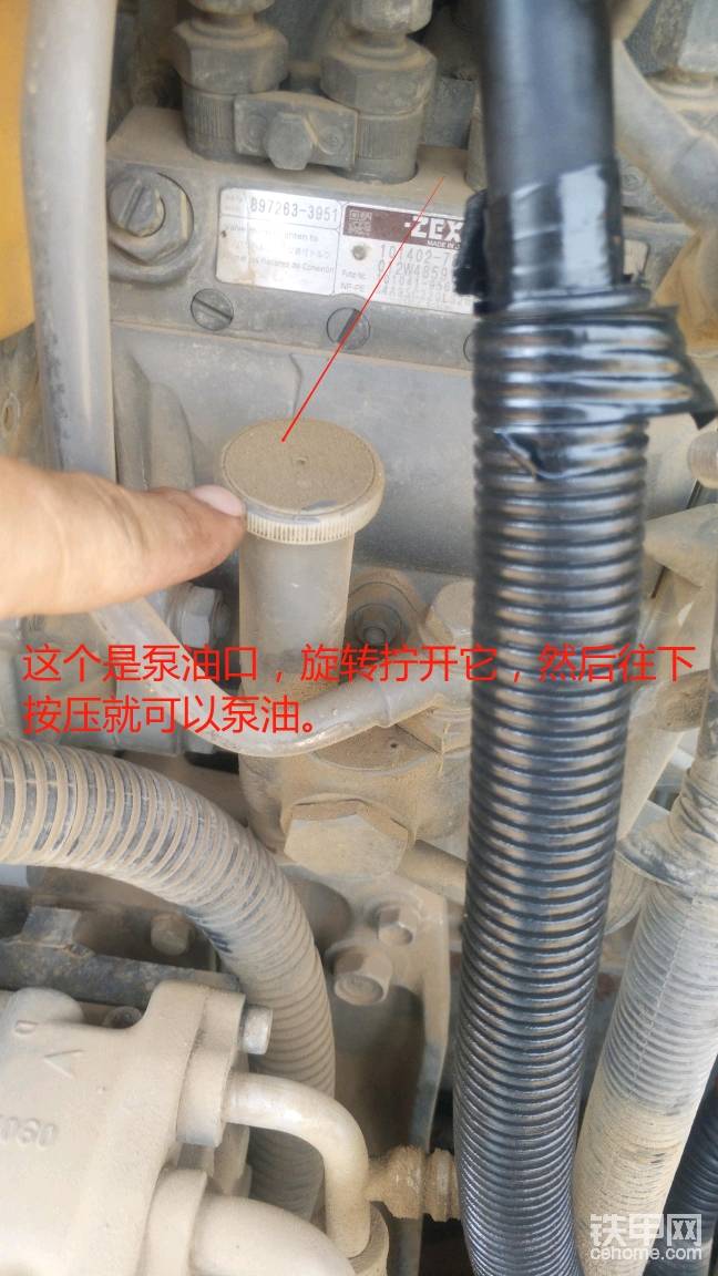

这个呢我们叫它手动泵油泵!有些挖掘机是电子油泵的也叫自动泵油,比如徐工 柳工等都是电子油泵,主要是跟着发动机来的。等一切清理干净,确保螺丝,密封圈,接头等位置都拧紧,我们就打开它开始泵油!
