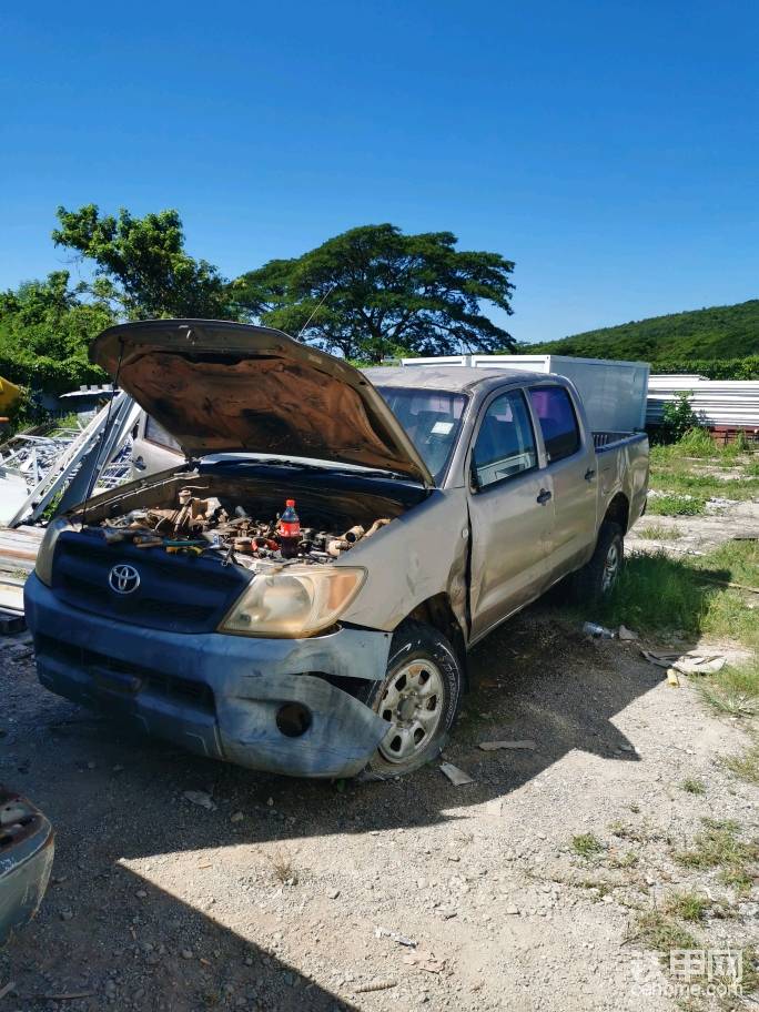

皮卡车,发动机只是转动,不着火是什么原因

看说三国掉泪i,替古人担忧,人家自己都不急,你们这是皇帝不急太监急,人家说是柴油机,这出主意的要换火花塞,这都是什么招法啊?
星辰大海
2021-09-30
你自己解决不了,可能就要维修专业的啦
琉殇
2021-09-30
兄弟还要人吗专业修理加各种司机
铁甲臣差
2021-09-28
原因太多了,找师傅修吧。
琉殇
2021-09-27
先看高低压油路是否正常 在看气缸压力是否足够 是电喷的还是大泵的这个很关键
挖机小伙,陈鹏
2021-09-27
油路,火花塞,曲轴,电脑板
德国小钢炮
2021-09-27
油箱里面有油吗,油品质量好吗,管路有空气吗,滤芯脏吗熄火电磁阀工作正常吗,顺便看看空滤。
我的未来你来过
2021-09-27
检查油路
铁甲海哥
2021-09-27
是不是不上油
挖机托塔手1010
2021-09-27
排气管冒黑烟:检查油泵油嘴、缸压、正时、进气、启动转速等; 排气管不冒烟:检查供油系统是否有油,阀门是否打开、熄火摇臂位置、管路是否松动、输油泵是否工作等。
