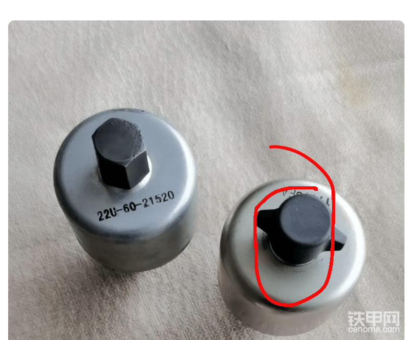

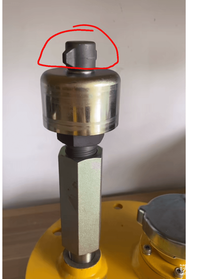

铁甲网首页 铁甲论坛 小臂液压油管漏油,更换油管停车方式,大小 发帖 评论 图片 发表回帖 全部评论 我的未来你来过 2021-09-17 在说液压油箱盖子上有排气阀啊,上面有个小盖帽拧下来,就可以看到排气阀了,按住就排气了 回复(1) 大春 2021-09-25 小松的没有 回复 我的未来你来过 2021-09-17 大小臂和斗子收回来,勾回来的姿势,没有排气阀就慢一点拧松掉液压油箱盖子就可以排气了 回复(1) 大春 2021-09-25 嗯,已经换了 回复 铁甲海哥 2021-09-17 小臂油管不应该爬着吗? 回复(1) 大春 2021-09-25 就是趴着弄了 回复 首页<12>尾页 为你推荐 回应质疑:我为什么说恒立油缸“爱漏油”,一个老司机的较真 挖机祝师傅:懂技术更懂维权 2025-12-10 5861 6 各位师兄们驱动轮漏油。 挖机神算子773 2020-11-03 3436 3 大泵渗油厉害 小挖70 2020-01-15 3285 10 发动机漏油 手机用户cknuv29 2019-12-24 2132 5 柴油泵漏油 159****0558 2019-10-15 2904 3 铲车轮毂处是漏油吗?是什么油 手机用户chmpvx7 2019-09-27 4410 7
