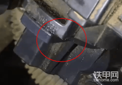

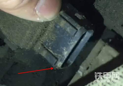

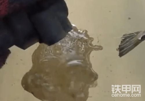

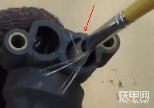

沃尔沃挖掘机240故障代码187PSID2009,ECU一个断开的电路图样的,突然熄火,发生这样的情况就说明车辆的怠速马达堵塞需要清洗,清洗完怠速马达之后即可消除此问题,清洗怠速马达具体的操作步骤如下:一、拔掉怠速马达的插头。二、拧下固定怠速马达的螺丝。三、把整个怠速马达拿下来,准备清洗。四、将节气门清洗剂顺着怠速马达的圆孔喷进去。五、使用长杆毛刷来回刷怠速马达。六、刷完之后将怠速马达里面的节气门清洗剂倒出来。七、按照原位将怠速马达安装回去就可以了。
