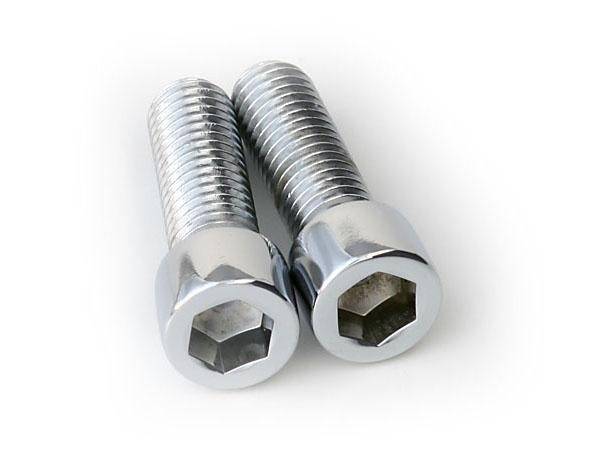

一、震动法:这是驾驶员和修理工想要拆下生锈螺丝时最常用的基本方法,比较适合内六角螺丝。敲打螺丝使之震动,让螺丝和螺丝孔之间产生间隙,再拧下螺丝,便不再那么费力。这种方法适合内六角螺丝的原因是十字螺丝钉在敲打时容易损坏十字口,导致拧下时难度增加。
