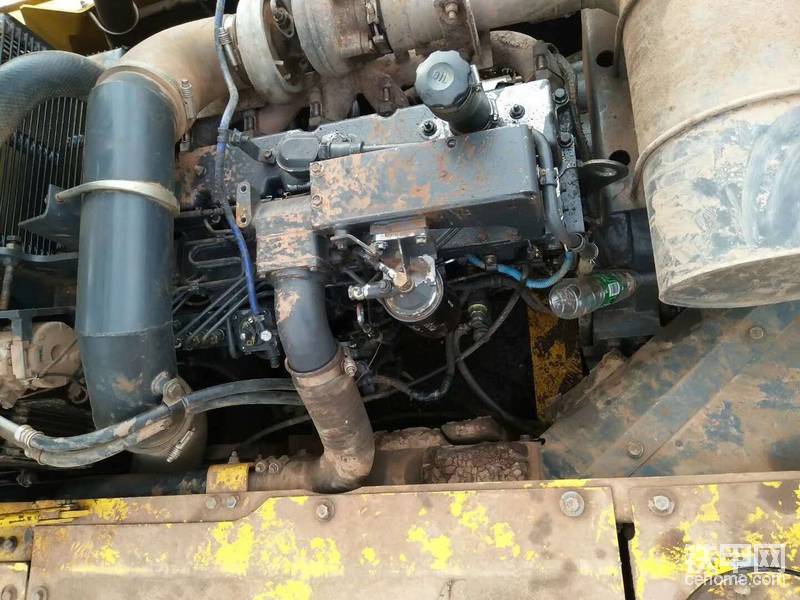

⑴发动机转速下降: 首先要测试发动机本身输出功率,如果发动机输出功率大大低于额定功率,如是在施工现场判断要从最简单的方法入手,首先看燃油滤芯是否堵塞,燃油路中是否有漏气的地方,燃油泵中的柱塞,喷油头,出油阀是否严重磨损,空气滤芯进气是否通畅,带涡轮增压器的发动机,涡轮增压器是否损坏,发动机是否快速高温,机油粘度下降,造成缸壁封闭不严压缩比下降,是否缸套组件磨损造成缸内严重串气,发动机气门封闭不严等,这些都是严重影响发动机功率的因素。 如果排除了发动机本身输出动力不足外,就要考虑液压泵的流量和发动机的输出功率的匹配问题了。 液压挖掘机在施工作业中,根据作业的负载要求,速度与负载(流量与压力)是成反比的,就是泵的输出压力和流量的乘积是一个常数,泵的输出功率恒定或近似恒定;如果泵控制系统出现了故障,就不能很好地实现发动机—泵—阀—负荷在不同工况区域优化匹配状态,从而使挖掘机不能正常作业,所以我们必须掌握各个厂家生产的挖机控制系统。在处理故障时,同样是由简单到繁琐逐步分析确认。如果控制系统是机、电、液一体化产品,在处理故障时,一般先从电器系统入手,再检查液压系统,最后检查机械传动系统。检查液压系统时,从辅助油路~控制油路~主油路~控制元件逐步检查。
