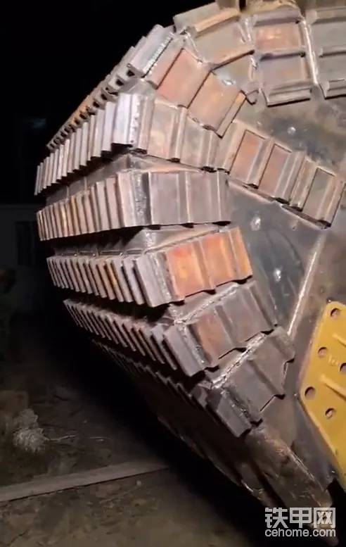

        挖掘机在矿山工作不同于其它地区,例如在矿山上进行挖掘坚硬的岩石,这对于铲斗的伤害很大,为了降低磨损程度,对铲斗的加固是常见的必要措施。
铲斗外部全部用履带板焊接上去,好像穿上了穿上了铠甲,除了斗齿之间的缝隙没加固外,其他地方几乎全部套上了一层保护外衣,火力全开般的感受。
除了铲斗外观的焊接加固,铲斗内部也焊上了几根钢板进行了加固,这波操作很佩服,降低了运营成本。

这种铲斗的加固还是很不错的,对于矿山作业来说是行之有效的方法。耐磨抗造是显著的优点,但缺点是增加了重量增加了油耗和挖掘阻力。用于土方作业是个噩梦,一般来说也不会用作土方作业。从视频里看应该是一款定制的铲斗,并非原装,日常铲斗加固这种的也见多了,个人觉得工况并不是恶劣的情况下,选用钢板加固是比较好的,平顺整齐,挖掘阻力不会太大,操作手操作也很顺手。
