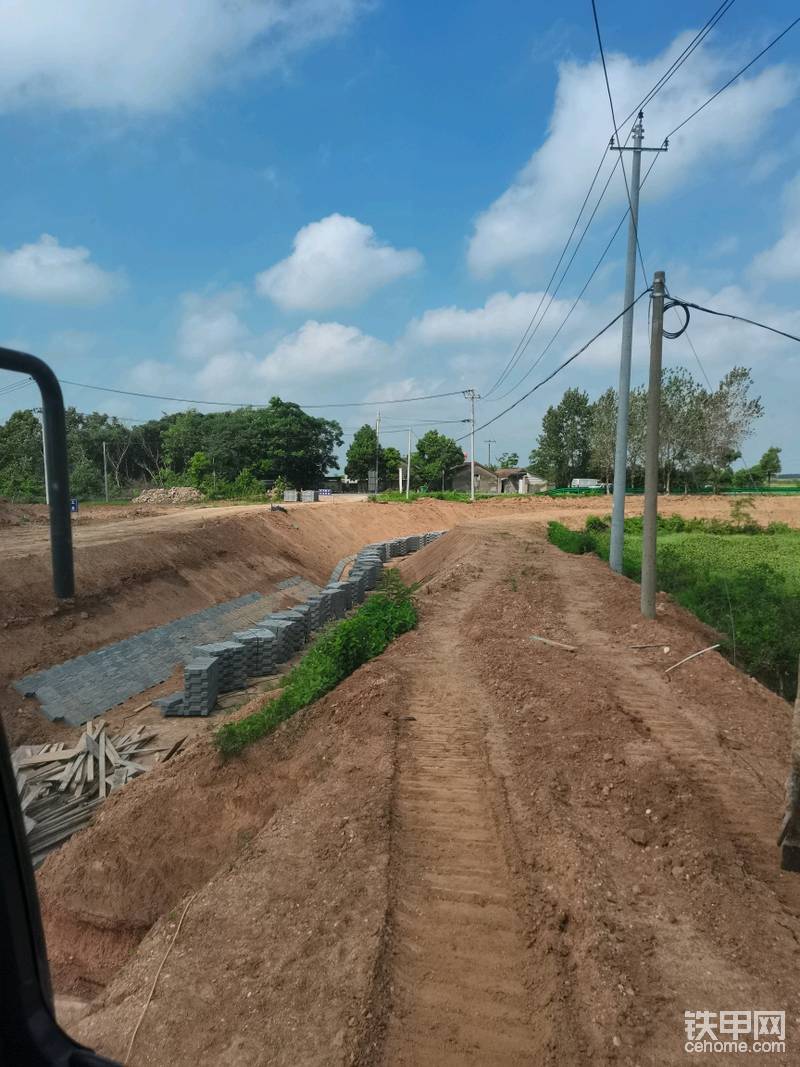

最近接了个刷坡的活,我们干水利工程的刷坡也算是家常便饭,一般的坡基本上都是按要求把坡修顺修好看就行,也有的坡需要做生态护坡,安装的护坡砖下面有十公分垫层,所以即使有点误差也无所谓,而这次的护坡不同,取消了下面的垫层,护坡砖直接码在土表上,所以对坡的平整度要求比较高。

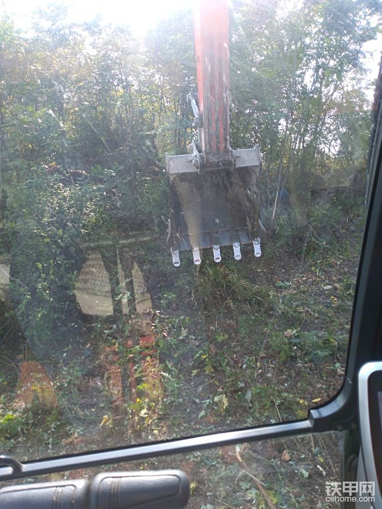

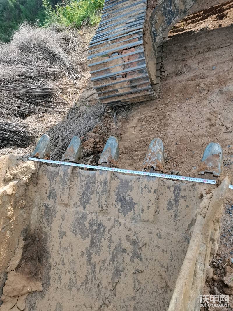

大家都知道挖斗直接刷坡留下的斗齿印大大的影响了平整度,用斗背拍硬土也拍不下去,所以想要刮的平最好是焊个刮板。刮板比较好做,量好尺寸以略比斗口宽一点点就行,太宽了干活时如果遇到硬东西超过斗齿外的容易打卷,影响刮板以后的上下安装,一般在两边的斗齿上焊上就行,不用每颗斗齿上都焊,这样上下安装的时候要方便点,而且要焊在斗齿的正面,因为这样受力时后面有其他的斗齿衬托不容易掉和变形。

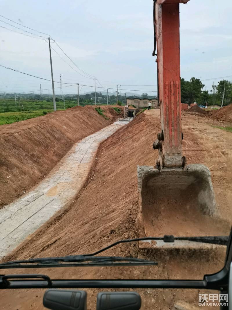

在使用过程中收臂要慢要稳,不然会有明显的波浪型,下斗时尽量让刮板多趴与地面,扩大与地面的接触面积增大阻力,避免刚下斗插的深了,因为刮板一过干干净净,平与不平看的清清楚楚。用斗齿挖过的即使有些不平由于有齿印掩盖看的不会很明显。还有要注意刮的时候挖机要与坡垂直才不会使坡度变的一边高一边低。每刮一斗保持前半斗擦着前面刮过的地方走,这样刮出来的坡就平而且也不会有多余的土漏在坡上。
