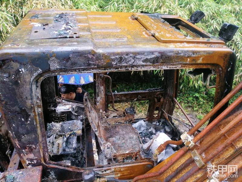

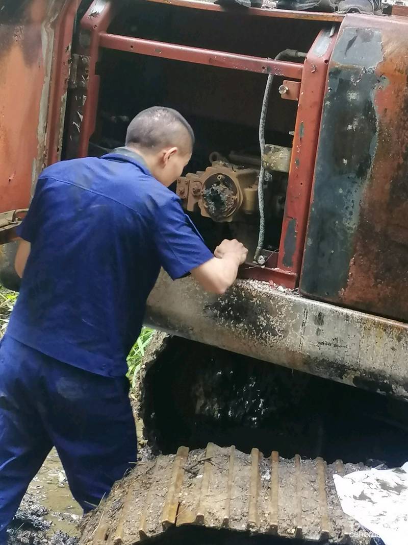

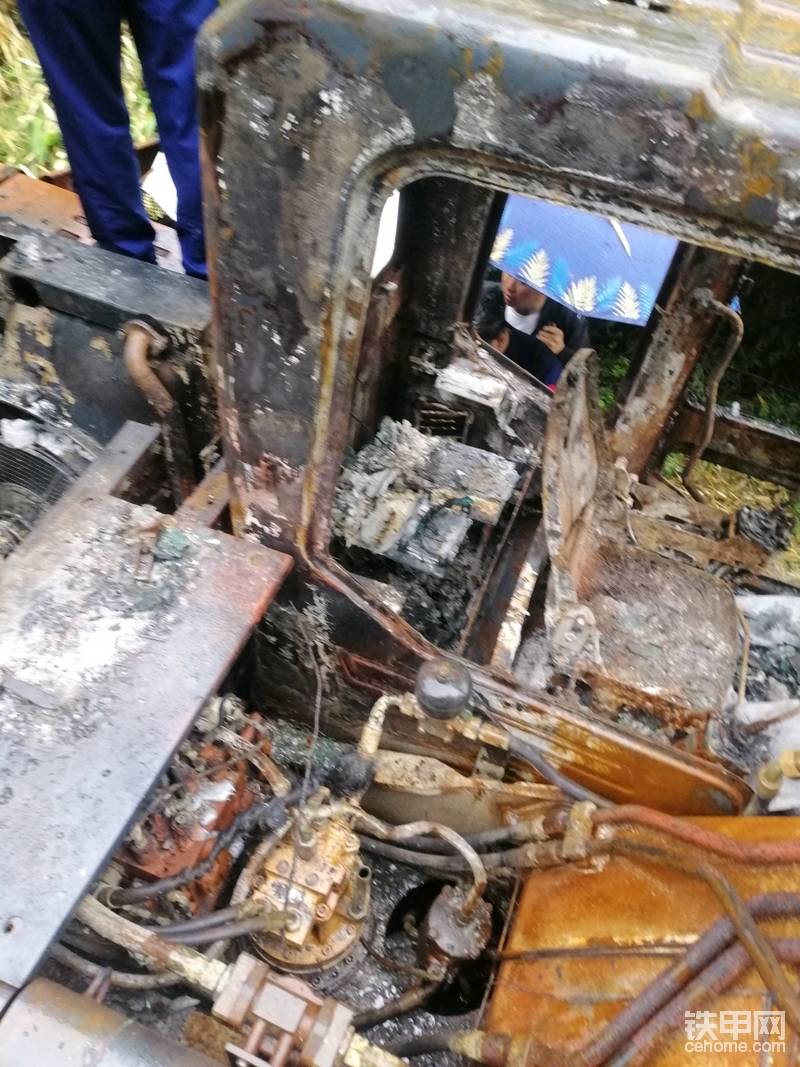

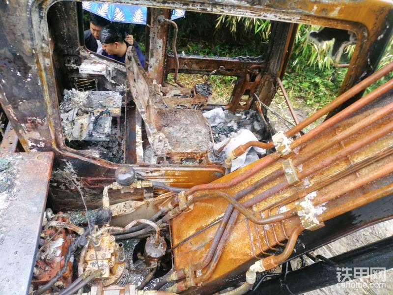

铁甲网首页 铁甲论坛 本人于2019年9月28日提了一台三一重 发帖 评论 本人于2019年9月28日提了一台三一重 152****0989 2021-07-31 1.6万 0 本人于2019年9月28日提了一台三一重工135型挖掘机,于2021年5月28日晚在云南省照通市彝良县发生自燃,29日去上班时发现这一情况便立即报警,经刑侦大队勘察排除人为可能。后又报消防,鉴定结果是排除人为可能排除遗留火种,不排除电器线路问题。经过与厂家多次联系,对方以我加装了抽油机为由拒绝赔偿(而我确实加了线,但末搭在电瓶上,就相当于发生自燃时是他们原版原机)。后直接联系不上相关的负责人。打投诉电话就直接说这事就这结果。 图片 发表回帖 为你推荐 卡特彼勒336D挖掘机5300小时使用报告 挖槽 2015-07-19 22.5万 159 CAT336D 今天下午把铲斗油缸用断了!!!!!!!!!!!!!! 645019314f 2014-03-08 1.7万 70 卡特336D镗孔 手机用户fmz1489 2022-12-05 4673 7 卡特336加装合流阀,配175锤 破碎锤管路专家 2022-05-25 5182 5 卡特336D油门不稳定 铁甲挖人007 2021-09-07 5823 7 卡特336拆解中 广州德信亨拆机行 2021-04-17 5861 2
