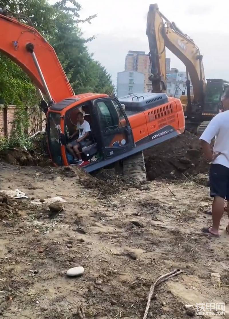

         ㈣进行挖掘作业时,必须先将机身停到合适位置稳当后再挖掘,铲斗未离开地面时,不要做回转行走等动作,机身回转或铲斗满载时不得升降大小臂。这样会使挖掘机无形之中白白损耗部分功率而且会严重导致挖掘机部分工作装置部件损伤。

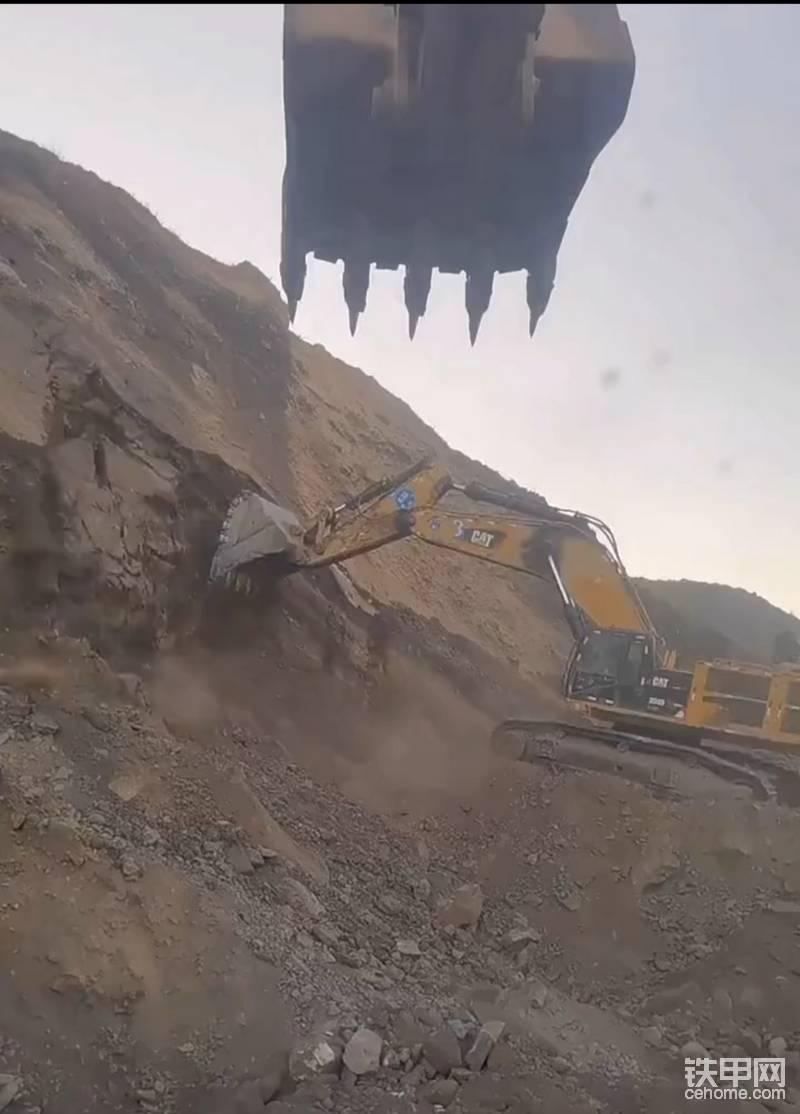

㈤挖掘机在悬崖边或者拆除楼房作业时,工作面不得有松动的石块和及悬空的物料体,发现有滑坡或者坍塌危险时应及时处理或果断迅速将挖掘机撤离至安全地带。
