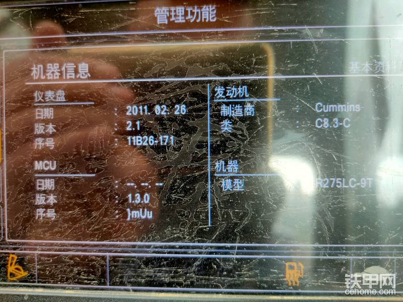

        据回忆是一个圈内好友介绍过去做替班的活,清楚记得做了一个星期。是台现代275RC–9T中型挖掘机,机器大概一万多小时。外观其实挺漂亮的,跟近几年斗山推出的新款机外观有些许相似,动力方面还是挺好的,做土方和沙石项目还是可以的,驾乘感受很舒适,就跟50度左右的酱香酒一样棉柔,动作柔和连贯,其液压性能和功率匹配适合挖沟整平场地特别适当,印象深刻的是驾驶室特别大,里面宽敞,前后左右玻璃特别大,足够拓宽视野面积。大尺寸液晶显示器,工作信息一目了然,后置储物箱和水杯架,方便日常物品收纳,点烟器和充电口是分开设计的,这个很人性化,行走脚踏板宽度足够大,大体格和身形瘦的驾驶员都能自如使用,唯一不足的就是感觉座椅和空调不太给力,座椅有点硬,空调制冷不太好,此外操作手柄是那种生硬的塑料制作,特别不舒服,显得又粗又笨,操作一天下来手心皮肤都感觉很干涩,这点值得吐槽!总体来说中规中矩,够用系列!个人观点仅供参考,不足之处还请各位弥补纠正。

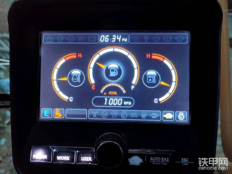

之前帖子有分享过!挖掘E模式挺省油的
之前帖子有分享过!挖掘E模式挺省油的

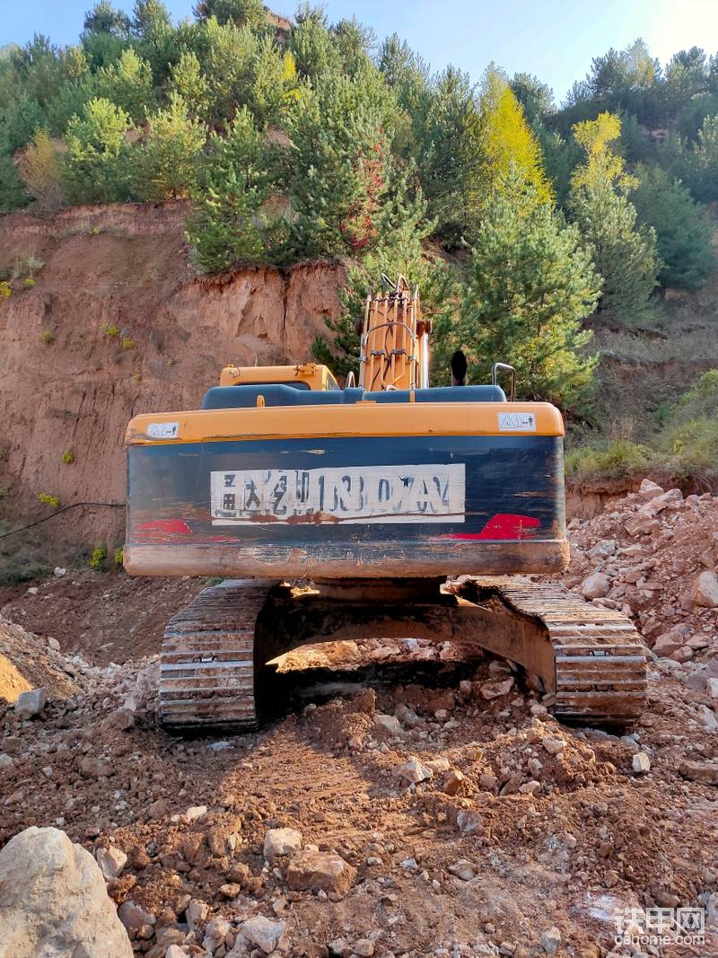

之前帖子有分享过!外观老旧,干活一点也不拖拉
之前帖子有分享过!机器参数和信息
之前帖子有分享过!机器参数和信息

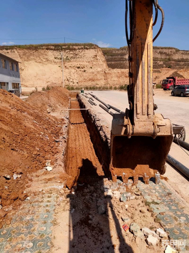

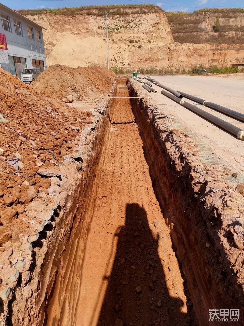

        指挥员要求开挖尺寸宽一米八深一米六的地沟,路边没有参照物的情况下,就看着两条履带板的内边来挖,铲斗居中先浅浅地揭去表层的软土,尽量一边挖一边铲斗能收土到履带跟前20公分的位置,以便拉开长度提高精确度起点开挖做个参照,挖一斗紧接着往两边各挖三到四个斗齿,沟的宽度大概就出来了。这是个人的一点建议,人中自有人中人,办法自有更精妙绝伦的,所以就做个参考资料吧!挖了不到20米就到商铺门前了,地下铺满了镂空的地砖,工人早把地砖拆走留下挖沟所需的宽度,就这样从空旷处衔接到这里了,一步步靠近有地砖的参照物!
         到了有地砖的参照物这里,需要注意的是履带板轻轻的走轻轻的停不要压坏边上松动的砖块,后续回填还要重新铺上去。有了参照物挖沟也很自然很随和起来了,先中间挖空一部分土,再两边稍微划拉土切边出来,常常表层是软质的土,挖空一点土,沟边的上口很容易做,到了下口修边土质就很硬很难修整拆切。由于是硬硬的黏土,切边很是困难,经常切了磨,磨了切。挖的时候尽量靠住两个沟的边,同样揭去表层土,稍微靠近边上挖,一边挖一边向深度走下去,这样是为了差不多做出沟的宽度和深度,方便后期修理沟边和清理沟底。切边需要边齿,一刀下去挨着一刀,大刀阔斧从前往后或者从后往前都可以。沟底收平同样看着前面挖好的做参照并连汇起来,铲斗要匀速直线调整角度收底,一铲斗挨着一铲斗以此类推平下来,铲斗放斜一点硬土层收平会增加切入力,科学证明斜面更省力,而且也不会让挖机盲目损失部分功耗和降低效率,同时不管修边还是收底同样都需要大小臂和铲斗来配合调理角度实现,另外不可缺失的是个人的眼力劲,要相信,追求精致的人,一般眼力都不会差,因为他有一颗工匠精神。

之前帖子有分享过!文中所述方法示例图和方法使用成型效果图
之前帖子有分享过!文中所述方法示例图和方法实践成型效果图
