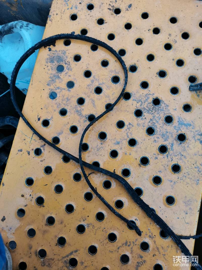

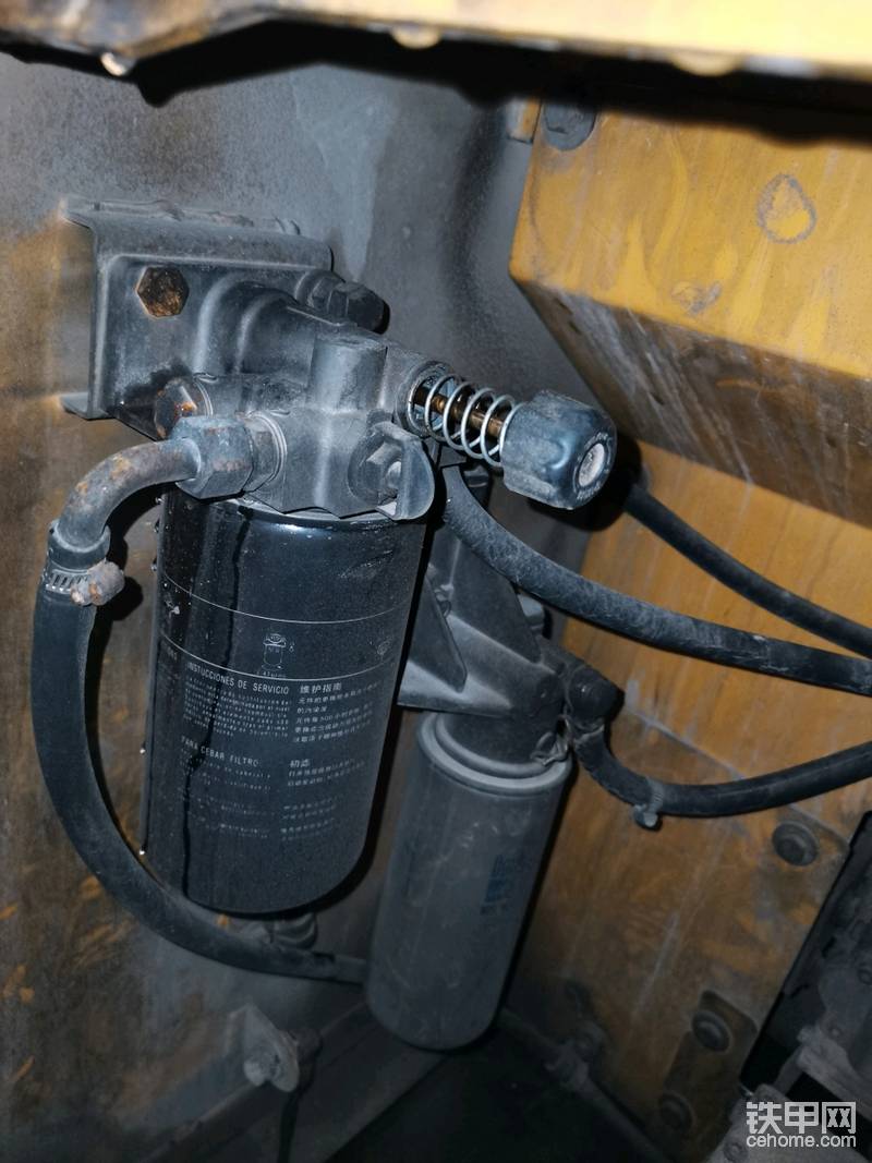

连续打了几下都不着火,发动时听了打马达的声音和反应,电瓶电量应该是充足的,第一怀疑目标还是出现在油路上,泵了几下油勉勉强强打着了火但没过几秒就又熄火了,随后闻到了刺鸡性气味,很显然是皮带磨断了,其它的也没发现有哪些地方有明显的损坏。
以前大多接触的是直喷机,直喷机打火和风扇皮带没有关系,就是不装风扇皮带也不会影响打火,就这次故障打电话咨询了修理工原因,并且详细的说明了现场的发生的情况,听了修理工的解释原来是皮带带动柴油泵的工作原理才能打着火,一开始觉得这根皮带老早就不怎么好了,但还能将就着用,所以就把这次出现打不着火的故障全部归结于是皮带磨损严重,打滑带动不了柴油泵。

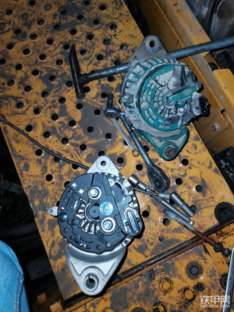

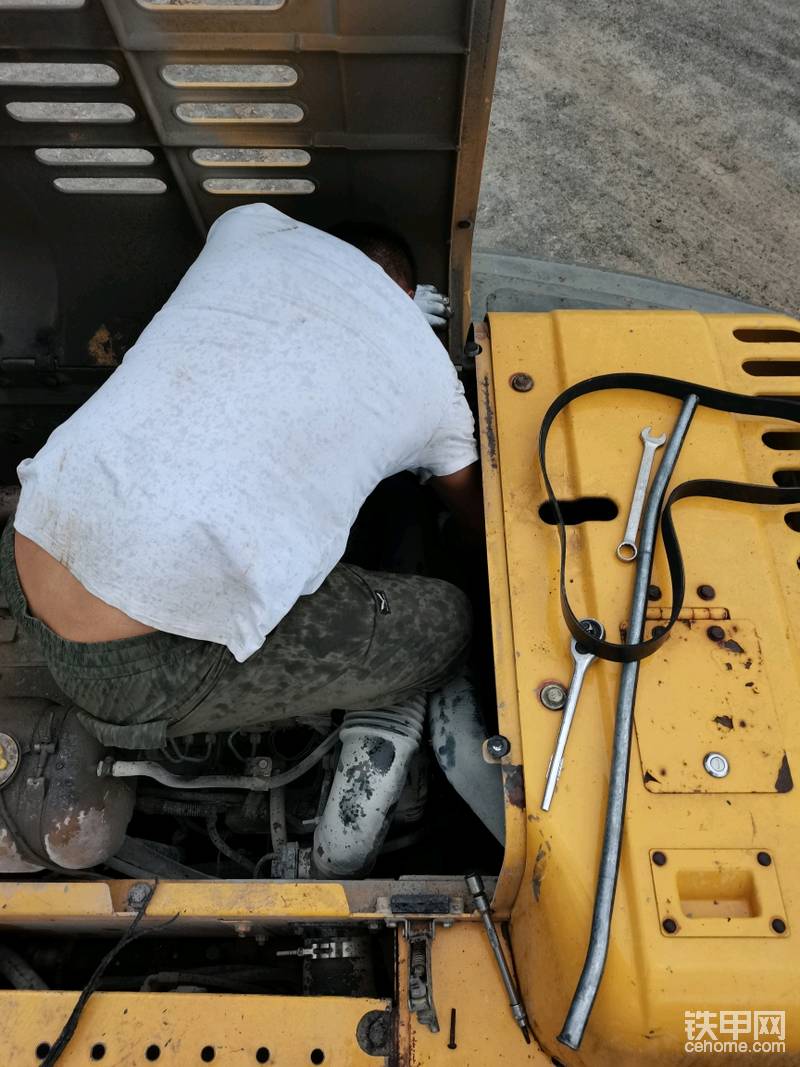

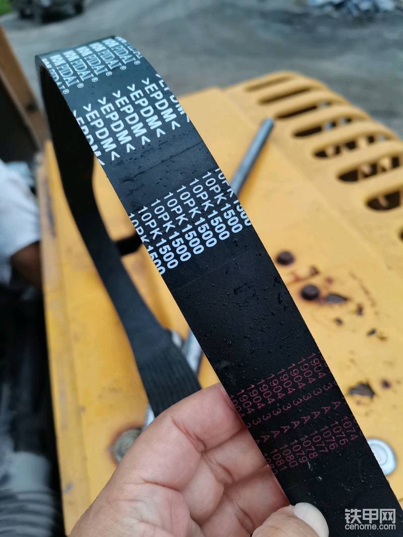

幸好挖机上有一根备用的风扇皮带,随后换上新皮带,不错,一把就打着了,但是立马就听到皮带磨擦的吱吱声,赶紧熄火。再仔细检查一下,盘了盘发电机,发电机转不动,已经抱死了,看来只有更换发电机了,还好这种型号的副厂发电机比较好买,等新发电机换上后,一切毛病解决了,原来这次打不着火的罪魁祸首是发电机抱死导致旧皮带打滑带动不了柴油泵,从而出现打不着火现象,通过这次故障又让我学到了新的知识。
