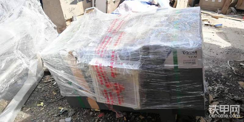

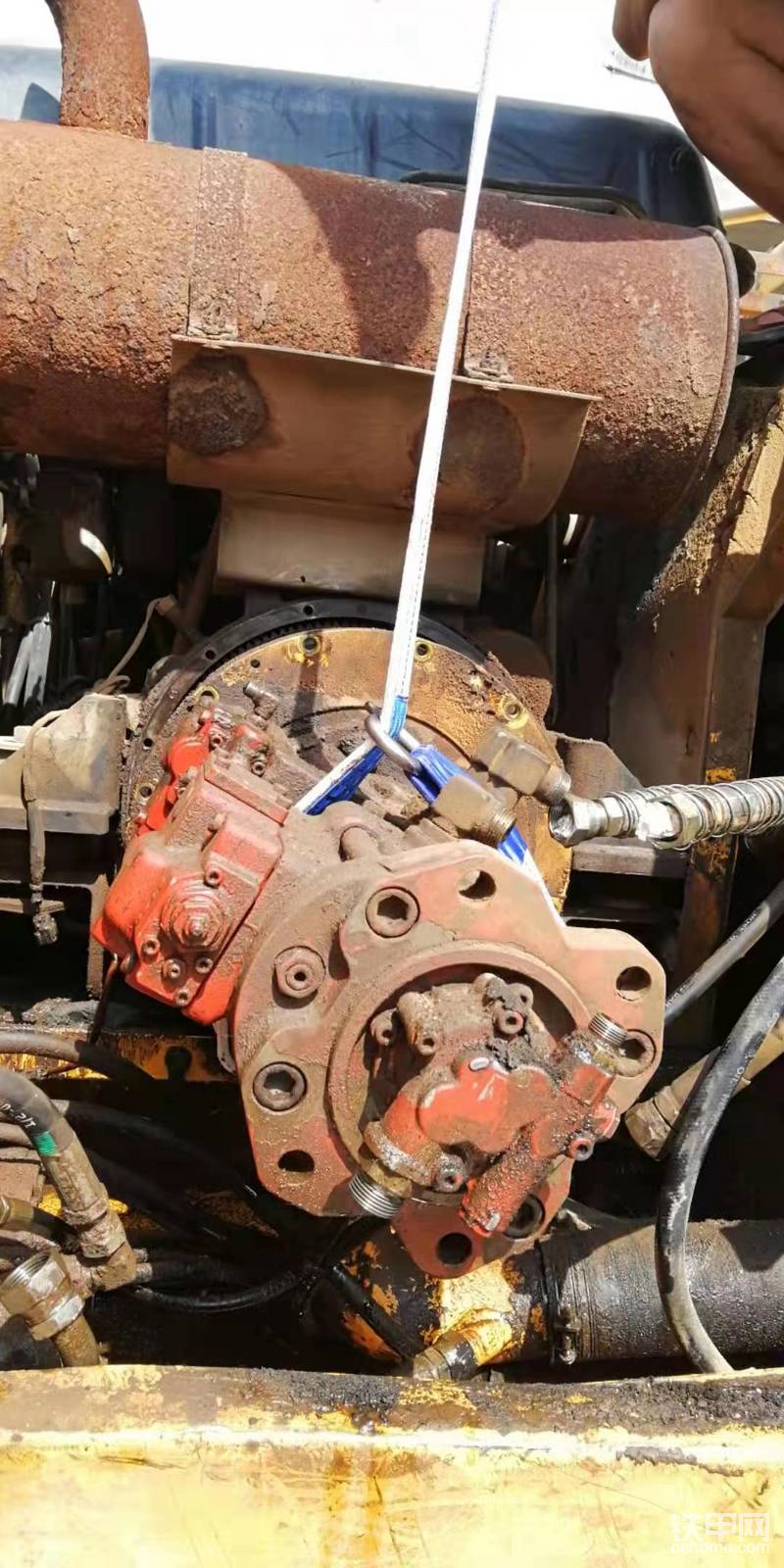

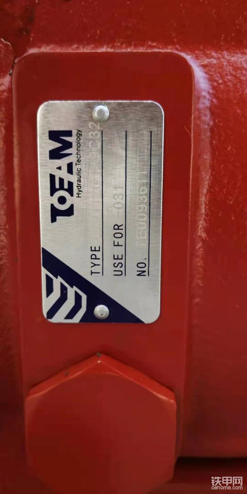

老现代215-7C,去年多路阀漏油换了油封,现在又油温高。车主问了几个修理工,检查后都是说现换泵,换了不行换回转马达。然后车主就联系我这边让发个泵。川崎k3v112,烂大街的泵。价格也便宜。就联系朋友给发了一台。
TEM,据说是棒子生产的。价格差不多,甲友们知道不知道到底是哪里产的?看做工给我的第一感觉还可以。然后就开始放液压油,拆原车泵。放油过程就此略过。

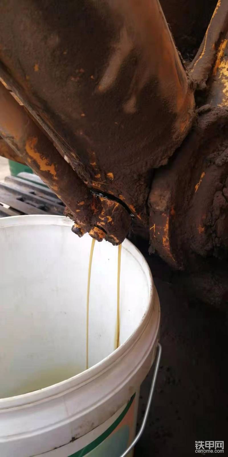

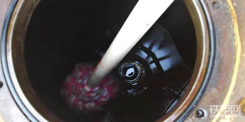

因为不是泵打了,所以把液压油箱,油缸,多路阀里的液压油全部放完就可以了。不用很费劲去清理液压油箱和液压系统里的残渣。

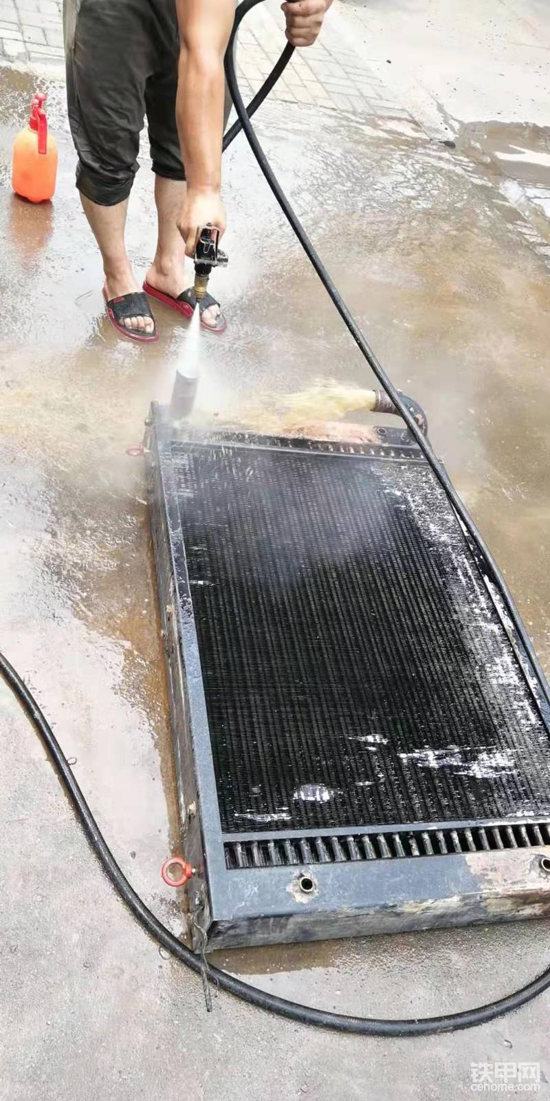

放完液压油,顺便把散热器清一清。保证散热器不堵。

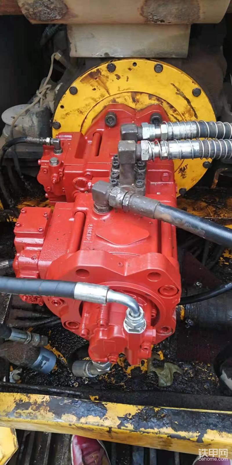

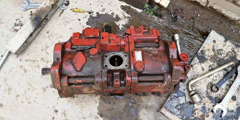

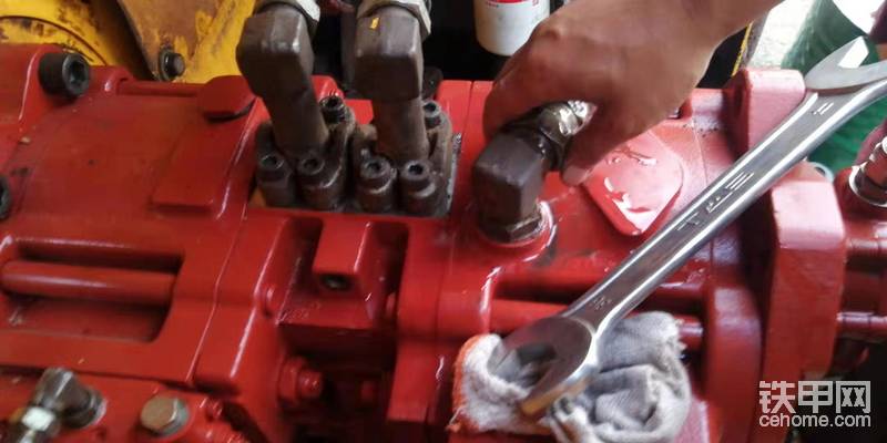

旧泵拆下来了,然后装新泵上去。换泵是很简单的活,还没修行走减速箱费劲。
新泵怎么看就是舒服,带劲,完美。
准备工作做好,管路接头弯头最好和拆旧泵时的方向一致,这样安装液压管的时候好装。

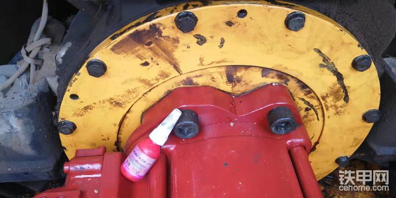

原来泵的连接胶也不行了,这是预料之中的,所以发泵的时候就让朋友把连接胶一起发的。

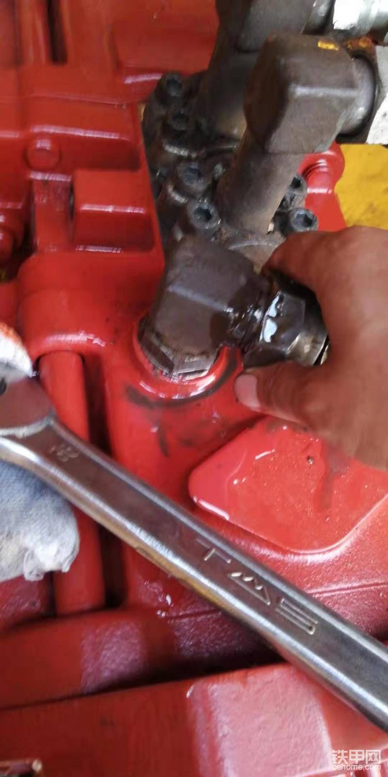

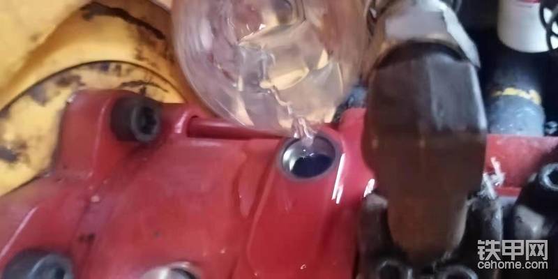

安装液压管,换泵不是什么技术活。换泵的关键就是一定要把空气排干净,必须换整车液压油。

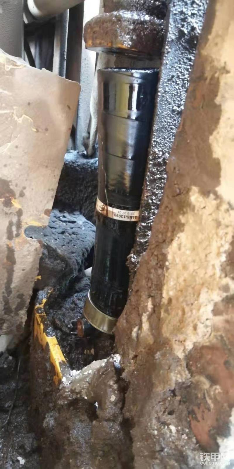

更换液压油回油滤和进油滤。然后开始添加新的液压油。

排空气还有那么一点点技术含量。大臂油缸进出油管拆下,最直接方法找三个干净的桶接液压油,简单粗暴。液压泵空气拍干净。
