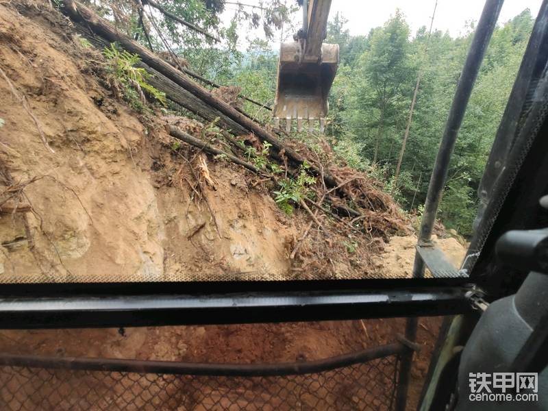

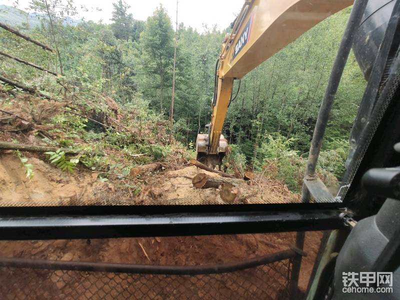

首先呢,我们这条路是需要修一个下坡路 ,一直往下接通山脚那条路。由于山上的杉木已经砍倒了,导致横七竖八的躺着,所以呢,我们最重要的是先把木头给它扒开,扒拉的时候要格外小心,毕竟这个都是钱嘛 ,如果搞坏了,老板看到了,会很生气的 。尽量动作轻一点,把木头勾到已经堆完土的地方,这样就不会掩埋浪费。如果木头在上方,你就用挖斗顶住它的头往上推,等确定木头安全了在开挖, 然后我们把杂草树枝往外推,记住这个尽量推干净 。他有两个优点,第一,因为这个树枝很滑,所以尽量推远一点,这样堆土就不会堆在上面,导致滑坡 。第二推到外面可以挡住多余的土 ,这样可以减少挖土的量。修这种路一定要记得内低外高 。然后右侧履带需要压过的地方,用斗子拍实一下,再往前继续挖。挖的时候不需要扫平, 然后我们算好时间,假如上午的话,做到11:00就可以返回做平整工作。跑路连修平整一点,特别是外面要高一点,但也不要高太多 。内测的山脚也要清理干净,这样的话就不会导致内高外低 扫平之后记得来回压两遍,无论你的方向朝着哪边都用你右侧履带压边,首先我们要先压靠山体的右边,等返回来的时候再外面,这样眼睛就能看到刚刚压到这条线。心里就更有把握,安全系数提高。虽然这个工地是按米计费,但是我们做事也不能太潦草,尽量做好,这样司机大哥会很平安。如果你觉得我的分享对你有帮助,请点个赞。关注我,后续更多挖机经验分享!
