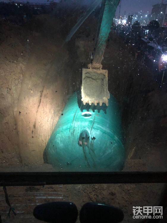

现在城市里面只要有人住的地方,不管是楼盘,商场,大厦都有必不可少的化粪池,今天就来讲解一下挖化粪池的方法。很多人都不知道化粪池长什么样,下面就是化粪池,玻璃钢材质的,上面有两个孔,两头各一个进出口,吊装的时候一定要注意进出口的方向,上面两个孔是以后方便清理里面的。
坑还没开始挖,玻璃钢化粪池就到了,吊装的时候一定要小心,很薄,一不小心斗齿碰到或者斗背顶到到很容易破掉,吊下来后慢慢放到指定位置去,因为下雨车子进不去工地里面,靠挖机吊进去,

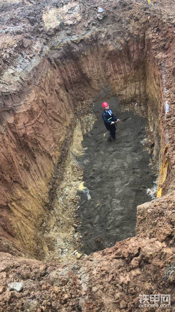

吊到位置了就直接开挖了,因为要挖将近五米深,一次性挖到位有点难的,索性先整体挖掉两米左右,挖机坐矮一点更好挖,可以挖大一点没关系,挖到底下最后五十公分比较难挖,有石头了,扣了好久才扣完这五十公分,施工员下去打好标高确认OK
因为是老底,我们就垫个三十公分厚的细沙在下面,这样可以缓解化粪池的承重能力,大概全部铺好细沙后,我们就把化粪池放进去,放进去一定要区分进出口的方向,装反就歇菜了,
装进去后继续挖细沙把两边的缝稍微固定一下,差不多固定好后施工员会往化粪池里放水,起码要装一半的水甚至3/2左右,往里装水有两个作用,一是看有没有漏的地方,二是防止它上浮或者回填的时候位置跑偏,差不多装好水后我们就直接回填,回填的差不多的时候四周全部要夯实,回填的高度不能超过化粪池进出的两个口子,因为两边要接管子连接的,差不多回填到进出口的位置,就结束了!
