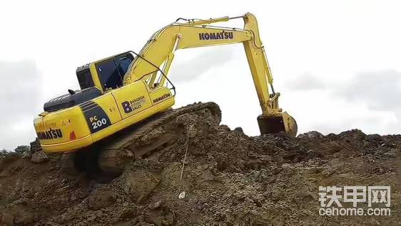

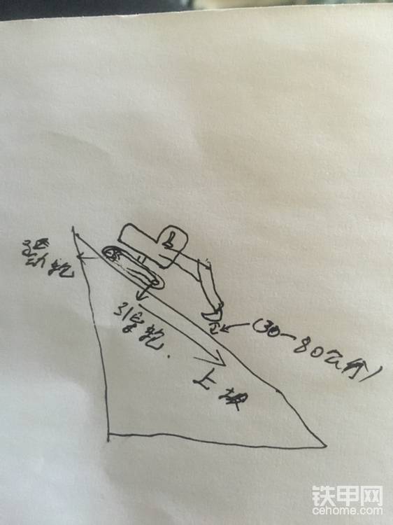

上坡
1:挖机上坡行走不管坡陡与缓一定要引导轮在前,驱动轮在后的原则,一是不乱方向,二是增加摩擦力。
2:姿势一定是大小臂伸直,沿着坡道趴着与坡道保持一个方向一定的高度,目的是为了给挖机一个下压力更好的上,如果遇到特殊情况直接斗子挖坡道,不至于翻车。
3:挖斗在前还有一个好处就是当快上去轮子打滑可以扣住前面挖上拉,借助大臂的力出来。
上坡的草图
上坡的草图

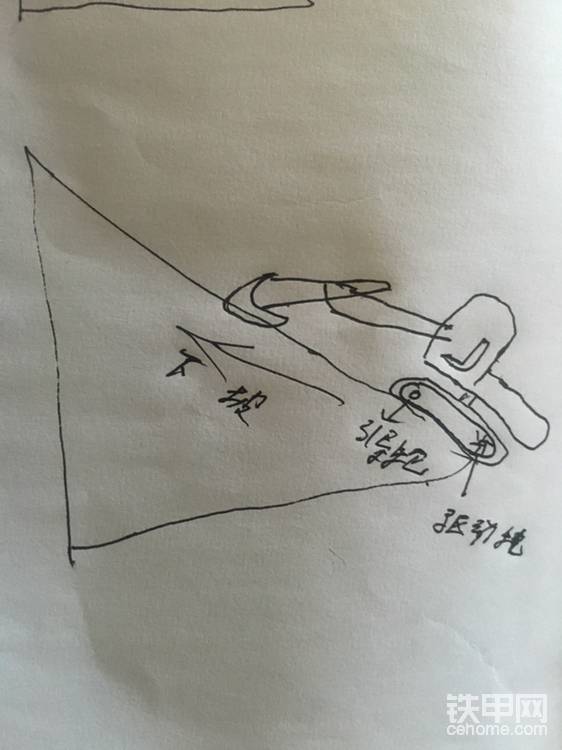

下坡
1:下坡时引导轮在前,驱动轮在后的原则
2:姿势大臂与小臂程90度,斗子与坡道平齐保持一定高度,如果坡陡反之角度变大,这样如果出现情况直接把挖斗放地上可以稳定。
3:什么情况都不要回转方向,避免发生意外。

下坡的草图
下坡的草图
