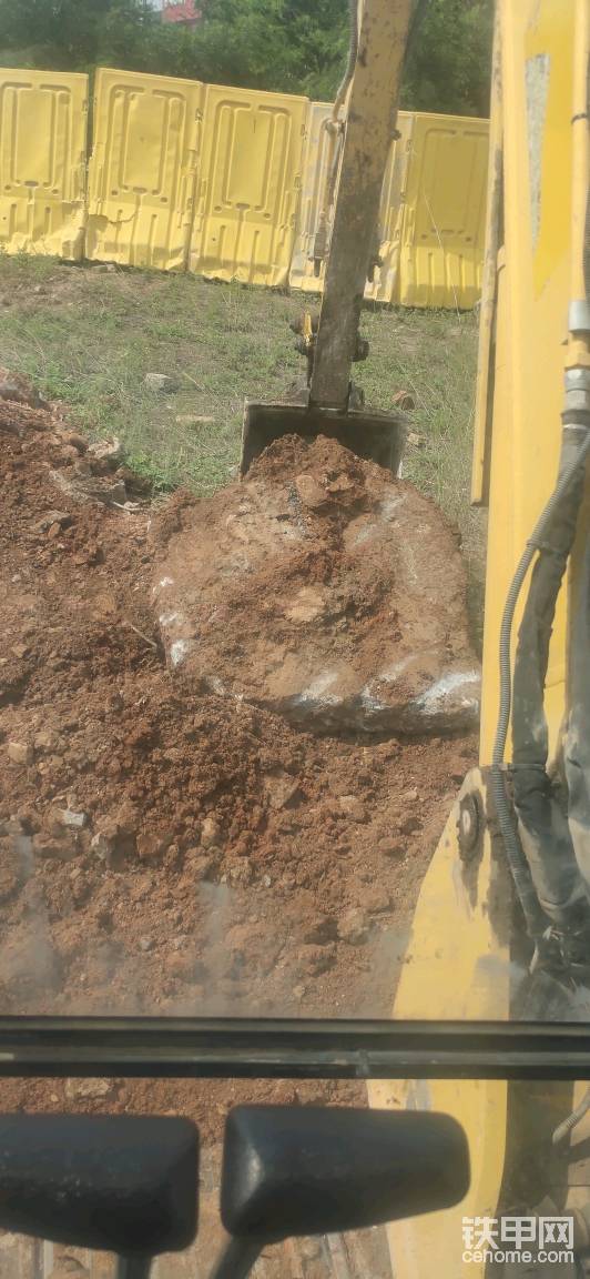

这两天由于干的活比较杂,相对比较简单。非机动车道上收尾回填管路,停车厂回填围墙,挖垃圾,石头。感觉没什么技术含量,论操作也比较简单。下面来说说我是怎么操作的甲友和老司机可以在下方评论区交流指点

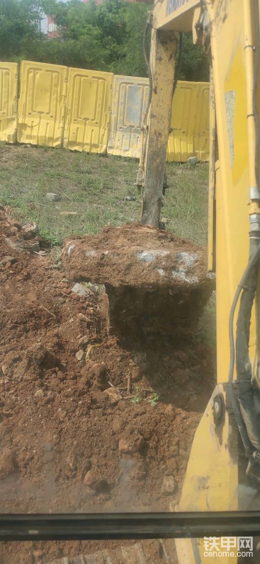

挖石头发法:先找到比较好下斗的地方,斗齿先切入石头(凭感觉)收点小臂收铲斗石头就挖到斗子里了。补充一下可以用推土铲和链板和底盘部分辅助,防止石头乱跑。小臂的控制应微调,用铲斗的力量挖,左右微调控制操纵杆

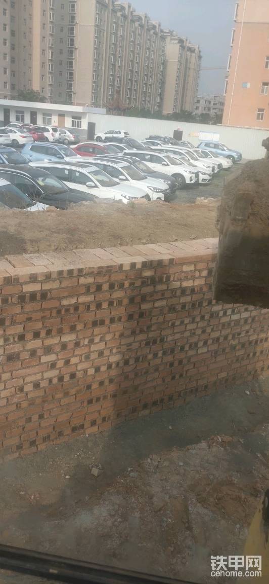

回填围墙夹缝:由于回填空间有限的,不能随意的甩土,因为有的地方可能不到一铲就满了。所以要控制铲斗来回抖动,看工人指挥,基本就可以回填到位,人工稍微平一下就好了。无章无序的甩土可能会回填多土,人工也会浪费不少时间。这种活如果工地害怕磨时间,可以随便甩土回填,不必这么慢。
