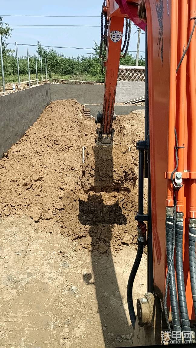

又来到了养猪场,继续扩建两个猪圈,第一次呢是把头上的一条给挖了,头上的位置就是带刮粪机,刮出来就顺着流到大坑里去了,工人用了两天时间把头上的砖砌好,接下来就是挖猪圈的流粪槽基础了,走起
由于这个面积有点宽,这里的土质也硬,六零车站到中间挖切边费劲,于是我就根据地形的挖,像下图,我就是先从左边开挖,左边的履带离灰线30公分的样子,这样挖斗的左边.齿.就跟灰线是一条,这边我先是只挖一斗宽这样挖可以保证左边挖的边整齐,主要的就是省劲了😂😂

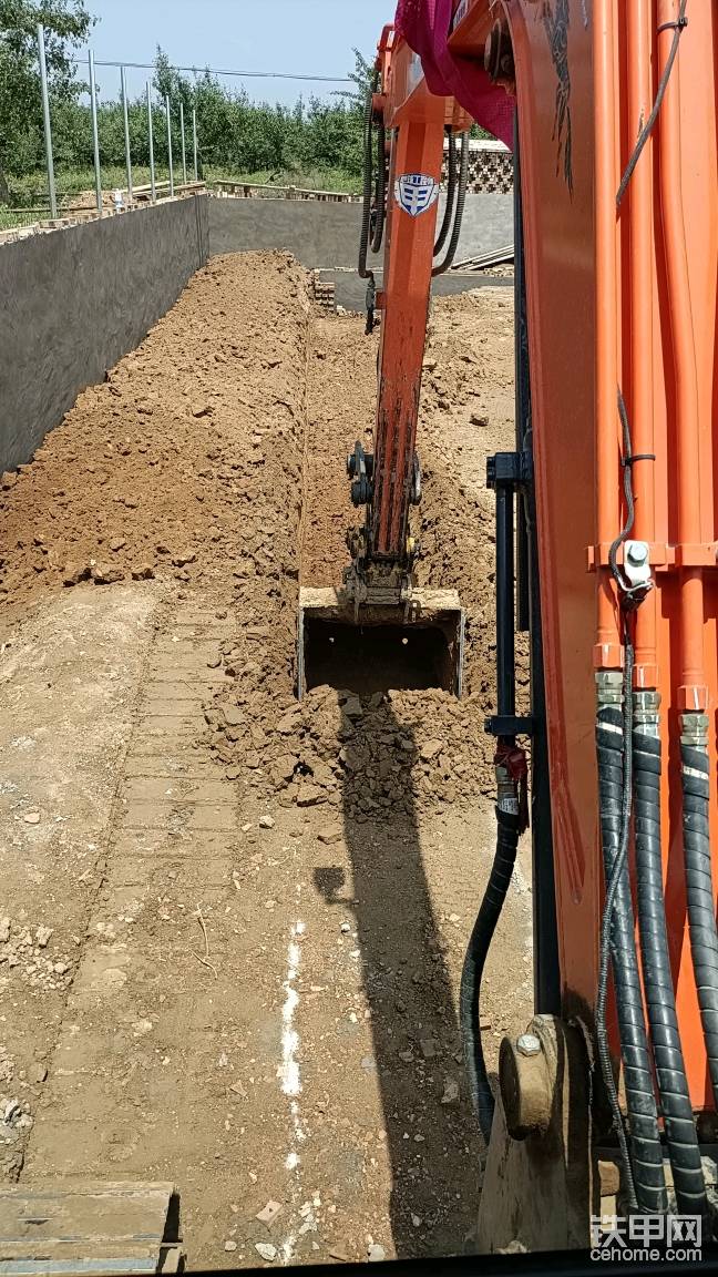

该用的土留下,多余的土装车拉走,这一条一斗宽直接挖到结尾处,然后返回来挖右边剩下的土,剩下的以视频的形式发,一目了然👇👇👇

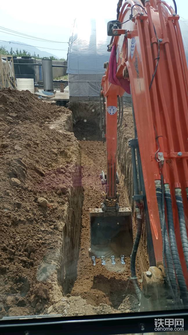

在我挖的过程中,没有塔尺打点,全靠工头的眼睛在看,工头也是个硬人!刚开始就是这样大差不差的先挖过去,大面积挖出来哪里不合适了就能看出来
挖过去肯定留下了斗齿印,眼睛看的不可能没有误差滴😜,全部挖完了,我把挖机开到起初挖的位置,那里已经有目标了,有斗扫一个挖机的位置,扫的这个位置不会有什么误差的,然后放下推土铲把斗齿缝留下的土一推,两推,经过推土铲的功劳一个慢坡平面就出来了,平完,用挖机碾压一下,就完事了,基本上没什么大问题非常的完美
