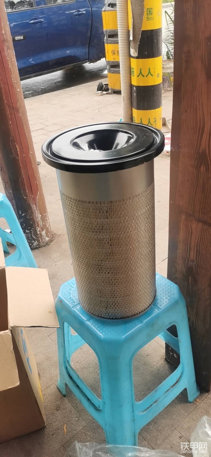

空气滤芯器对于发动机是非常重要的一个配件,说得简单一点,空气滤芯器可以不用,不用空气滤芯器,发动机寿命大打折扣,造成气门,缸套,活塞的早期严重磨损,严重污染机油,对大小瓦,曲轴产生早期磨损,正确使用空气滤芯器,进入发动机的空气不带任何灰尘,很多不重视空气滤芯的使用,造成发动机早期磨损,下面来说说几种空气滤芯,
这种空气滤心是干式空气滤心,通常说的,纸质滤芯,可以拆下来用压缩空气吹一下,
这种也是干式
这种也是干式
这个就是干式空气滤心,
这个就是干式空气滤心,

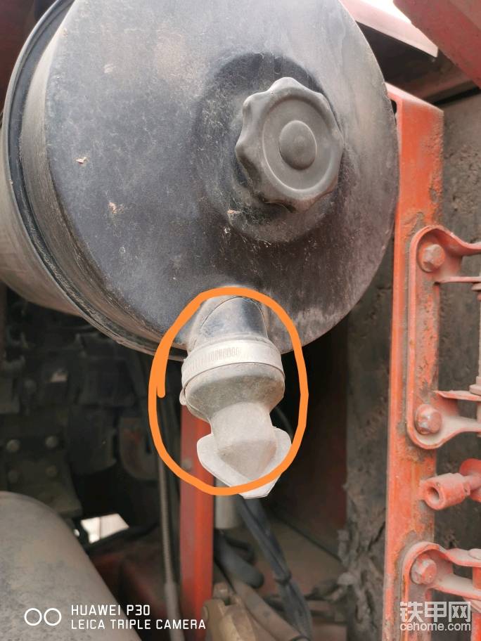

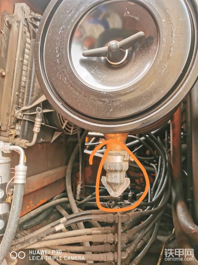

这个叫排尘阀,也加单向阀,
这个叫排尘阀,也加单向阀,

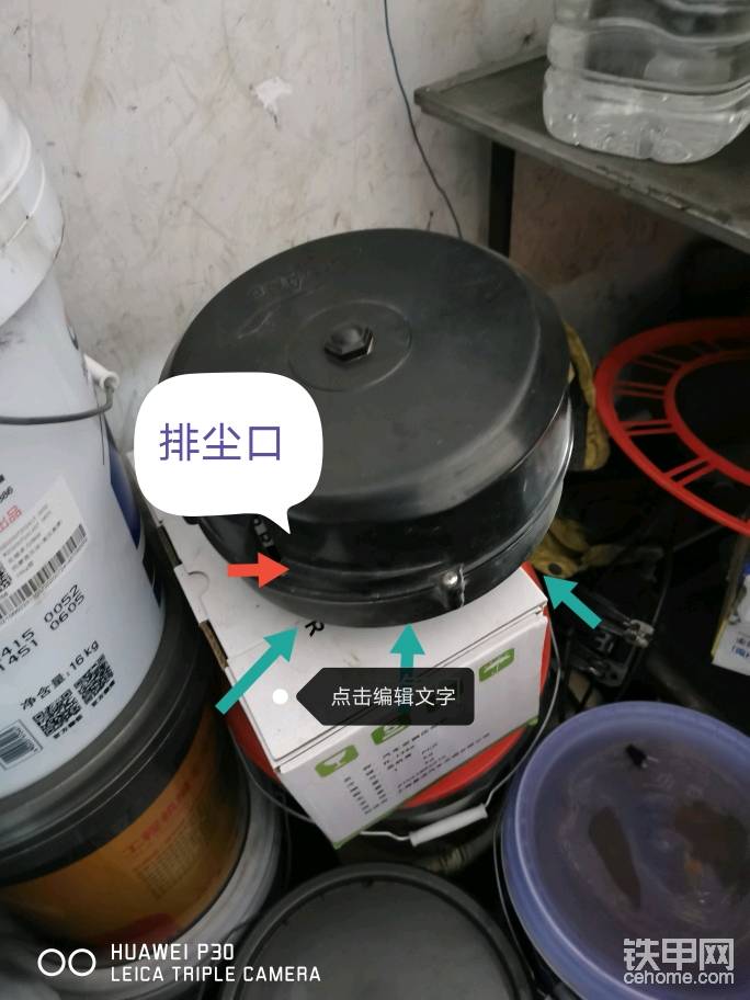

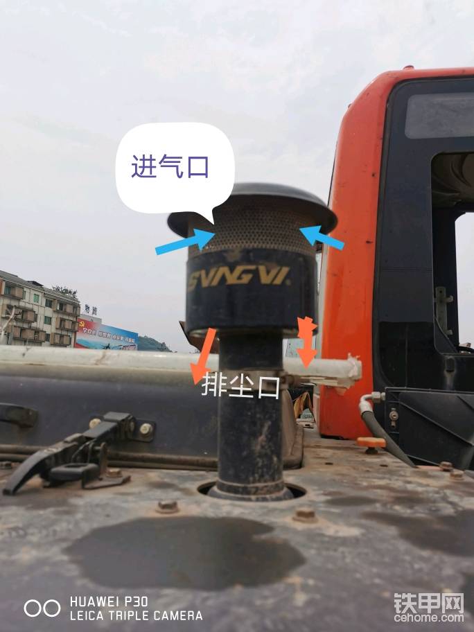

这种是斗山空气预滤器,里面有叶片,靠进气气流去推动里面叶片告诉旋转,灰尘的重量大于空气重量,利用离心力把灰尘排出预滤器,达到预滤进气的目的,预滤器分上进气,下排尘,
下进气,上排尘,两种,
下进气,上排尘,两种,
这种就是上进气,下排尘,灰尘不会二次进入预滤器里面,效果比较好
这种是下进气,上排尘,灰尘容易二次进入预滤器,反复循环,预滤效果不佳,上面这个是我换的新款预滤器,厂家发的视频,效果还不错,下面这种是徐工原厂预滤器
这种就是厂家发过来的视频,看效果,排尘是往上喷的,和其他中间排尘那种效果好多了
这种就比较好,效果非常不错,上面进气,下面自动排尘,灰尘不容易二次进入,进入空气滤心里面的灰尘比较干净,可以预滤掉百分之90的灰尘,
这种是三一155预滤器,下面进气,中间排尘,灰尘容易被二次吸进去,所以效果不咋样,
直接换掉,
直接换掉,
原理就是这样,靠进气气流去推动里面叶片做高速旋转,利用离心力,把灰尘排除预滤器外,两种预滤器原理都一样,价格不一样,效果不一样
预滤器不能单独使用,只能配合干式空气滤心器使用,可以延长纸质滤芯使用寿命,离心式预滤器只能选小不易选大,不能根据发动机最大排量来选择,第一,挖机干活基本上不是满油门干活,所以进气量不能选择最大,第二,离心式预滤器靠进气气流来工作的,进气气流一定,气流流速越大,叶片旋转越高,效果越好,我的车基本上这样选配,

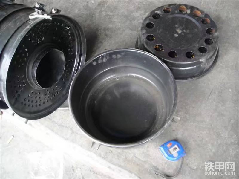

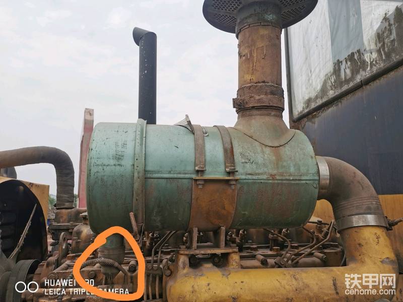

在来说说油浴式空气滤心器,
在来说说油浴式空气滤心器,

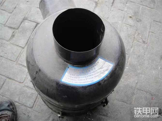

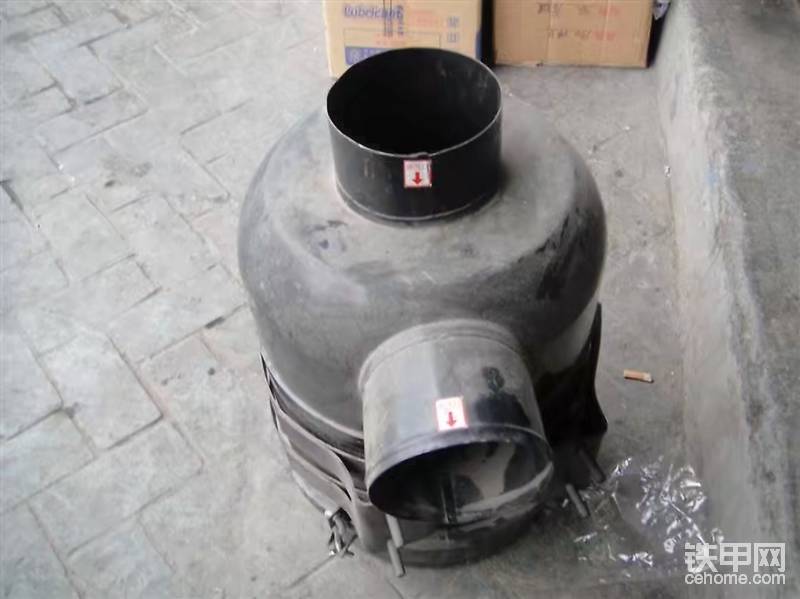

这种就是油浴式空气滤芯总成,里面只加机油,液压油就可以,上进气,旁边出气接发动机进气管,

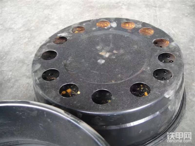

以前我用过,最好是加液压油,加到红线这个口,效果最好,上面下面的气流,带动灰尘直接冲击液压油,灰尘会粘连在液压油里面,气流沾起的液压油会带动往上去清洗沾连在过滤网上面的灰尘,所以叫油浴式空气滤心,油少了,效果很差,不能配合干式空气滤芯使用
一个大的油浴空气滤芯里面是好几层钢丝网,全靠机油去站连灰尘,
选择油浴空气滤芯,最好选大,别选小,选大,里面气流速度慢,不容易把里面的油带到发动机里面,机油加到进气管下口位置最好,气流带动里面油,一部分油会吸到滤网上,带着灰尘在流到油里面,油浴空气滤芯特别适合灰尘非常大的地方,比如水泥厂,煤厂,清洗一次空气滤心都可以洗出几斤灰尘出来,
