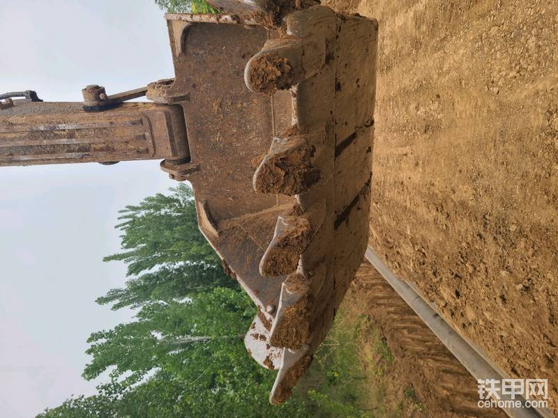

自己当时不知进了多少水,买了台这货,自己买的车,含泪也要开,不要求它能整平,不要求它空调能制冷,不要求它有大力气,不要求它保值,我对三一没有更高的要求,只有最卑微可怜的最后一点点要求,耐用就好。作为一台尊贵的三一挖掘机,我像对待亲大爷一样关心爱护它,按时保养,加最好的柴油,不让它干粗活,重活,只接土方活,挖一下水泥地面都要心痛好几天,看看三一大爷的挖斗,2800小时了,都只有很少的磨损和间隙

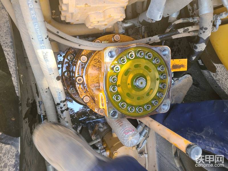

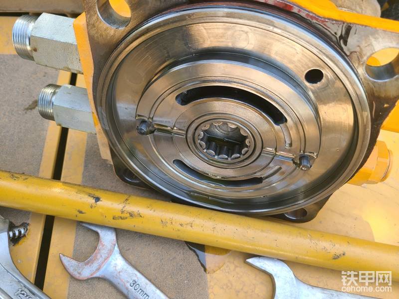

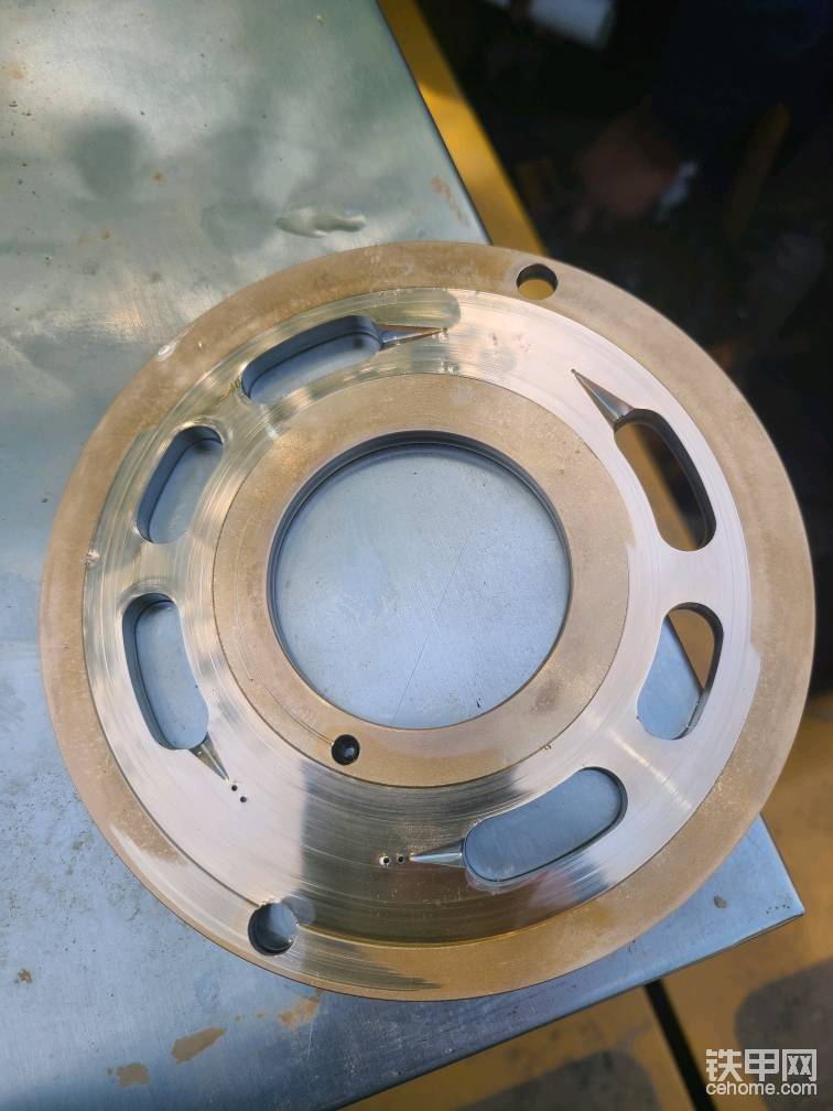

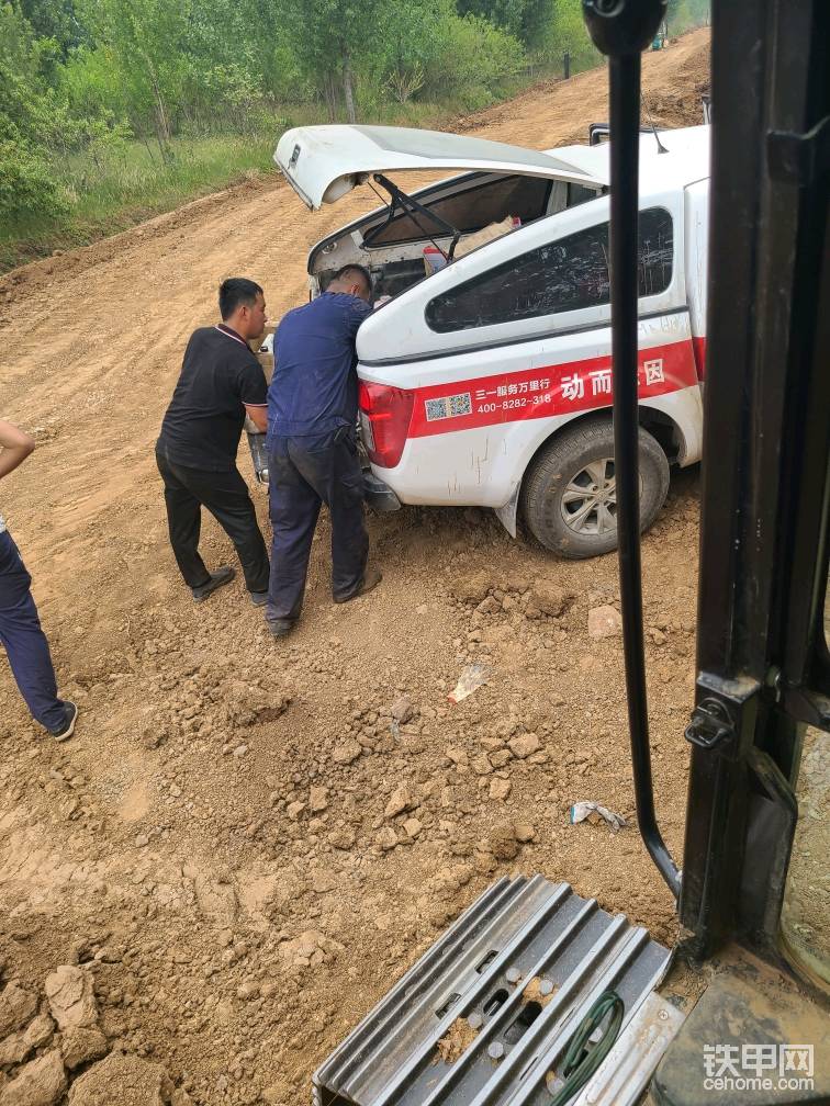

三一205的旋转马达坏了,先是顿挫异响,售后来试了下车,意见是观察使用,后逐渐加剧,售后来拆解检测视频联系厂家,这时已经是配流盘磨损严重,大量金属碎屑进入液压系统,厂家让继续使用,承诺会发件来修,。从5月25检修完毕到6月1号来件换好,八天,三一用的应该是天天快递,不过还好没有丢
