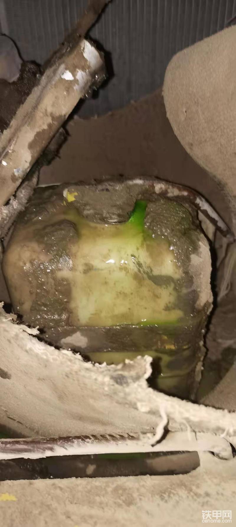

求助,谁能治住卡特323dl 挖掘机高温问题麻烦支支招!晚上二十五度天气都会水温上97-100度开锅溢水,之前风扇,皮带,水箱,水泵,刚床垫,节温器,上下水管,喷油嘴等都换了,小循环堵过,皮带轮改过,液压泵压力调过,缸盖拆下检测过都正常,这些都一点没解决问题,其它一切正常,就单纯水温高,哪位大神知道怎么治这卡特水温高问题吗?电脑检查有两条英文报警有师傅说是正时不对,但大多说6.4发动机电喷正时与水温无关,而且即使正时不对车子也没其它任何症状,比如冒烟和难启动问题,有哪位精通卡特高温问题的大师,麻烦支招!感谢!
