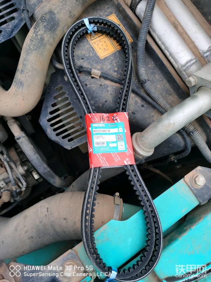

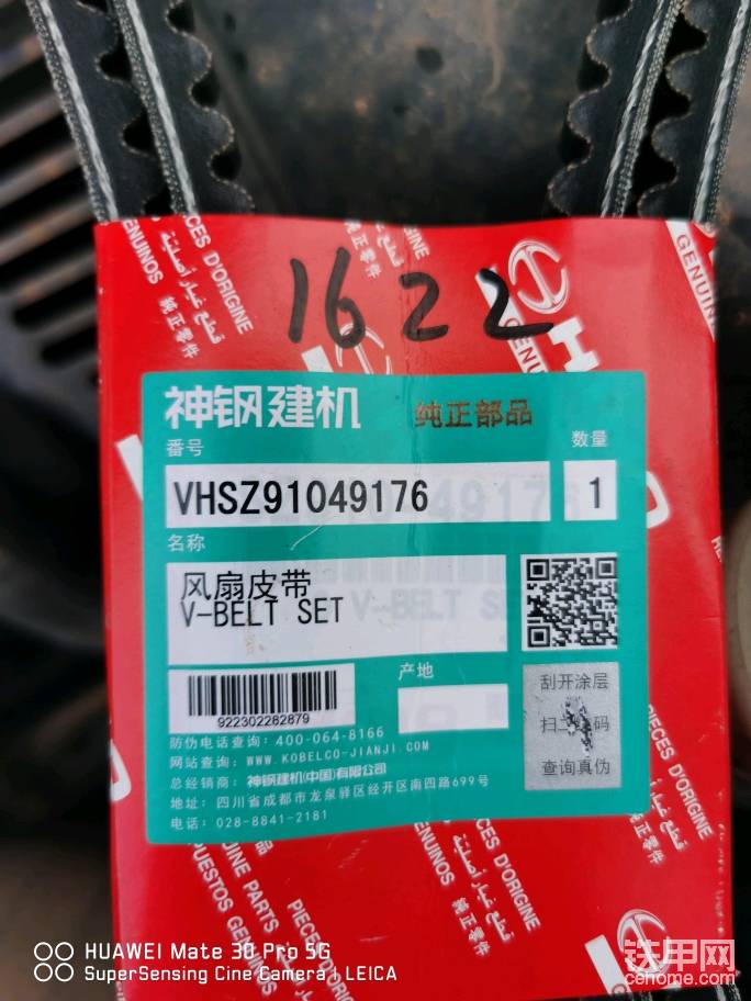

公司原厂货,才200来块钱
公司原厂货,才200来块钱

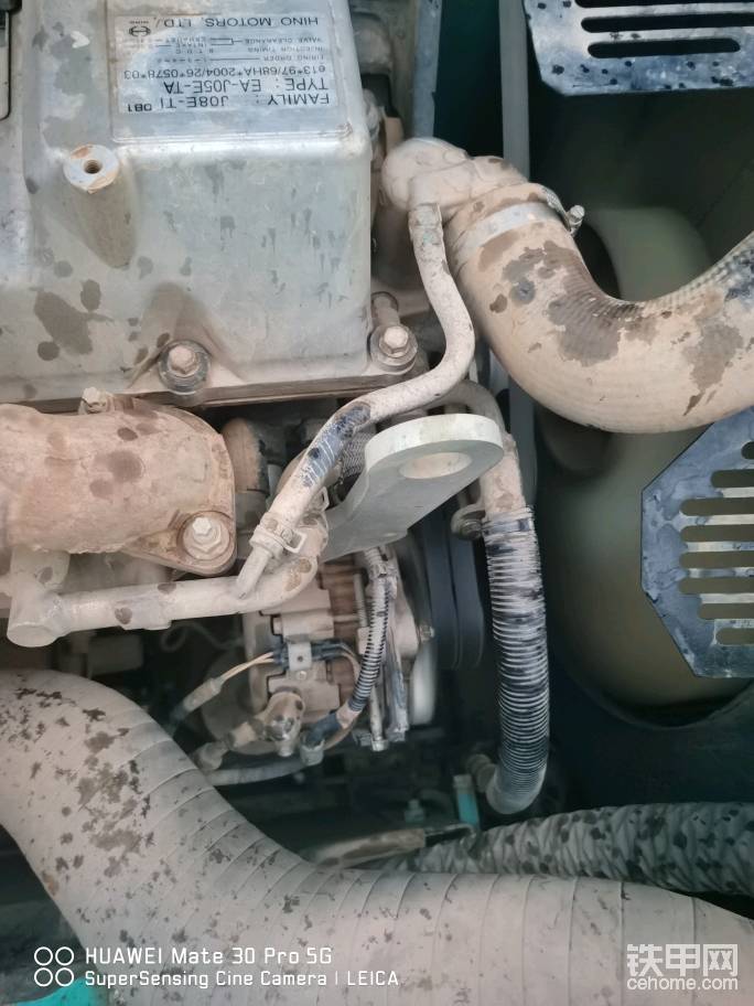

先将压缩机调节螺栓松了,把空调皮带拆下来

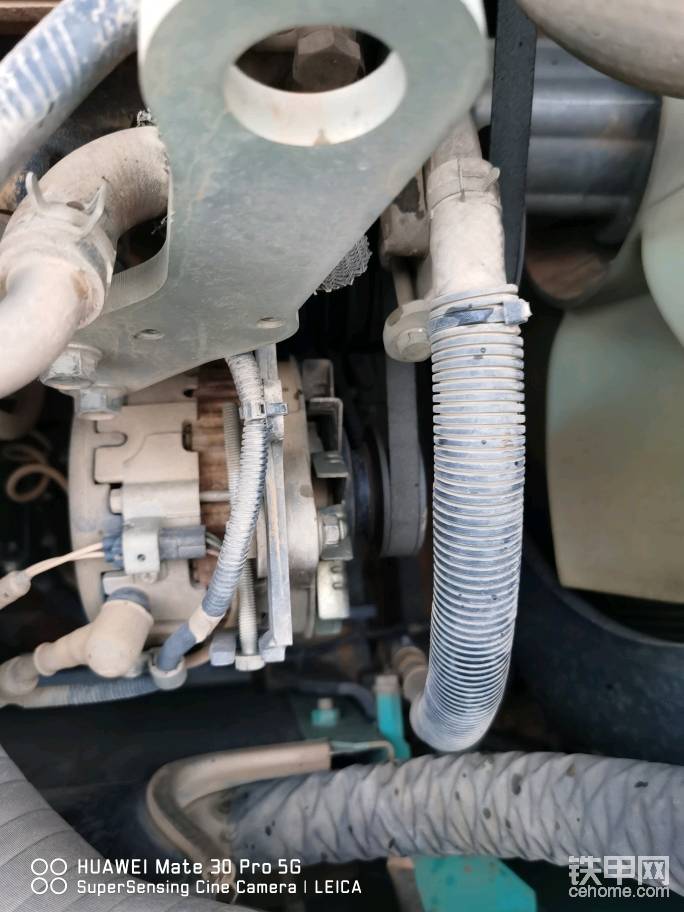

再将发电机调节螺栓松了,这里要要注意一下,调节螺栓松了,风扇皮带还是取不下来,在发电机下面有个22的大螺丝需要用套筒松一下,这样就很轻松把发电机推到前面一点,剩下的那根皮带就很容易取下来了。
这时风扇叶是可以用手推动的,只要将皮带慢慢的从风扇叶片那里转出来就可以了

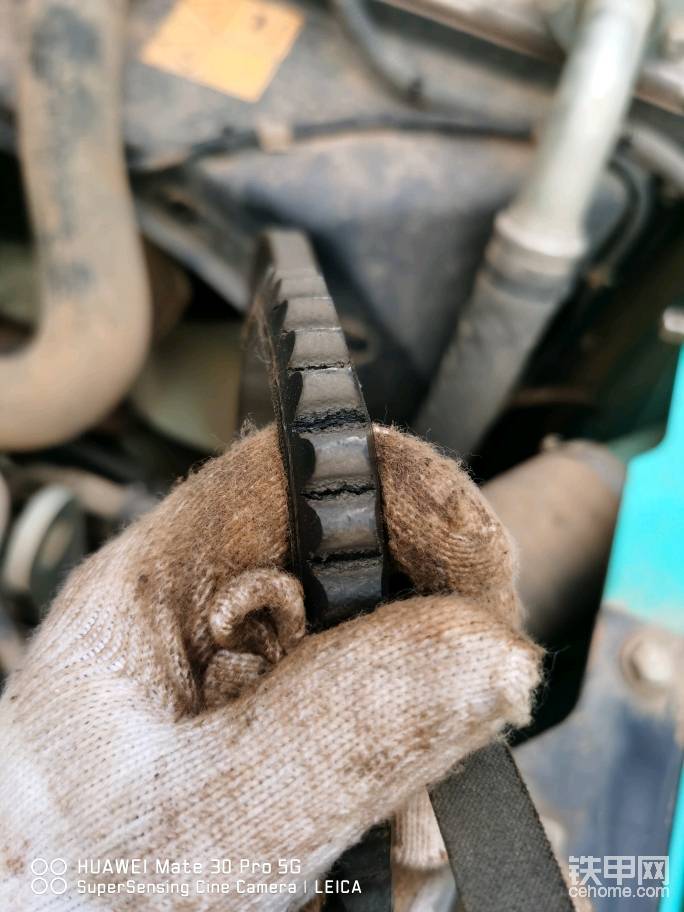

取出来的皮带已经是这个样子了,也难怪会断。5300多个小时了从来没换过

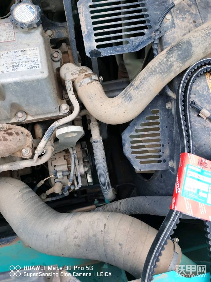

然后按照取出来的方法在装回去,再装好空调皮带,拧紧调节螺栓,调节皮带松紧度。
