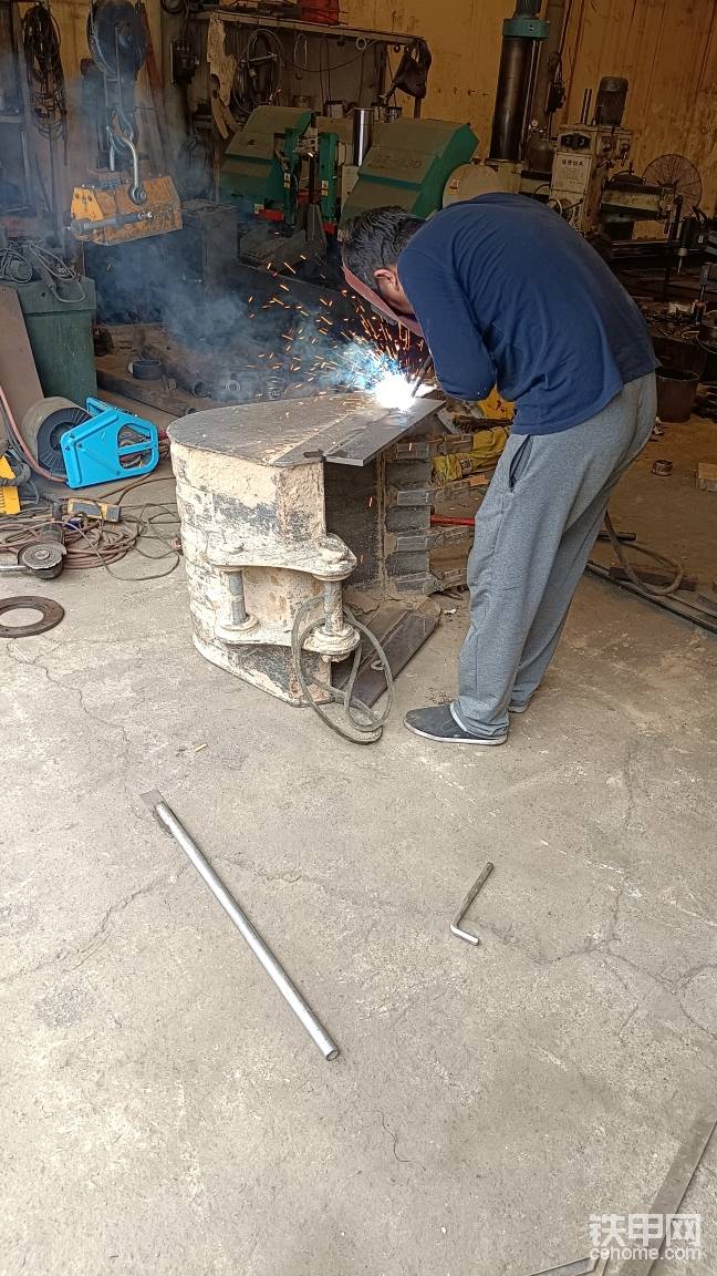

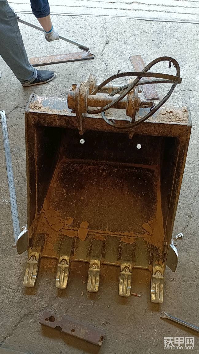

我还是经不住钢板的诱惑,决定把斗子给加高,
拉到电焊房,开搞,我决定一边加高10公分,师傅用那家伙嗖嗖的切出两条钢板
先把钢板用电焊稍微固定住,然后校正位置,校正好了就开始正儿八经的焊结实,斗子搬倒焊里面跟上面的平面
一边焊完,用吸铁家伙地方斗子反个面继续焊两个平面,

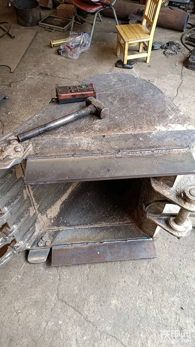

上面割了两个三角钢板作为加固,防止加高挖硬货倒了😂

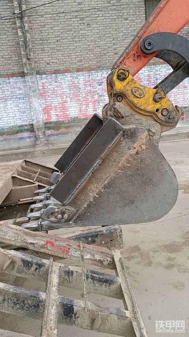

哇塞,大了好多
哇塞,大了好多
