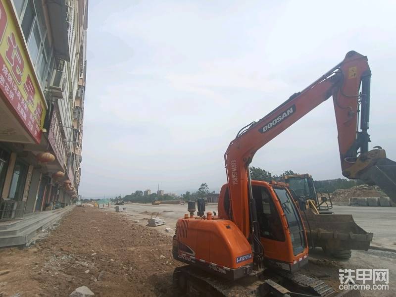

我是这样理解刷坡的,车坐在下面刷是正刷坡,车坐在上面往上刷是反刷坡,还有一种情况是施工条件有限制,车坐不正,侧着刷,是侧刷坡。
     这次我就是用的侧刷坡,因为地方有限制,慢车道铺上水温层,不能挖机压,只能从只有3米的人行道上刷,坡度也不大,坡度大的话侧刷就不安全了,安全第一……
挖机坐的这个位置就是将来的人行道,人行道离楼房横向距离有两米,高度1米多点,刷出来是多少度的坡我不会算,反正刷出来就是这个样子的

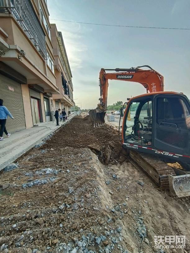

工地上要求不高,只要高低衔接好就行,坡度我自己看这办<img class="smiley" src="/img/smiley/new/tiejia3.gif"><img class="smiley" src="/img/smiley/new/tiejia3.gif"><img class="smiley" src="/img/smiley/new/tiejia3.gif">,也不需要太工整,将来要修台阶的,所以说这活很好干
工地上要求不高,只要高低衔接好就行,坡度我自己看这办,也不需要太工整,将来要修台阶的,所以说这活很好干

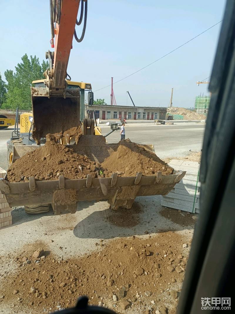

刷下来的土,装载机配合清理
刷下来的土,装载机配合清理
这就是完工的样子,我都看不下去了
没办法工地要求不高啊
这就是完工的样子,我都看不下去了
没办法工地要求不高啊
