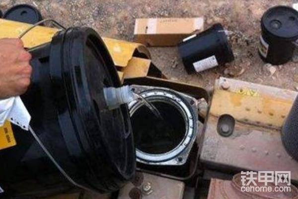

(1)液压系统发生了机械故障,造成了管路密封不严,例如冷却盘管渗漏就会造成液压系统进水。
(2)挖掘机长期在潮湿多水的环境下工作,周围的空气湿度过大,水汽通过液压油箱呼吸进入,这种情况在南方地方比较多见。
(3)在清洗、换油、维修过程中防水措施做得不好,操作中将水带进液压系统。
解决方法:
液压系统一旦进水就非常难处理,在平时使用过程中我们只能坚持“防”“治”并举的策略,尽量减少进水造成的安全威胁。
(1)及时排水,建议每隔三天开放水阀放一次水。
(2)加强液压系统的密封措施,液压泵、阀、油缸等部件增加防水密闭装置,防止水分进入。
(3)在南方潮湿多水地区工作的挖掘机,有必要在液压油箱的呼吸孔上安装干燥器,防止水汽的进入。
(4)雨天维修时做好防水措施,尽量不要在雨天更换液压部件和液压油。
(5)如果进水不太严重,可以用油水分离机将水分离出来;对于乳化严重,已经变色变质的液压油,要完全抽出变质油后更换全新的液压油,并找到进水原因并彻底解决。
(6)   如果是刚进水的情况下,不太严重的话也可以通过加热的方式让里面的水分子通过加热进行蒸发出来。这些也可以适当减少损失
(1)水与液压有发生化学反应,形成酸、胶质和油泥,水污染还可能析出液压油中的添加剂,造成液压油乳化,严重变质变性。
(2)液压油中掺杂水之后,会严重影响其润滑性,溶解于液压油的水分能够加速高应力部件的磨损,严重降低轴承等部件的使用寿命。
(3)水分还会造成控制阀的粘结,在泵入口处或者其它低压部位造成气压侵蚀,严重影响工作装置的液压压力,造成局部无力、费油等故障。
(4)大量的水分进入液压系统,还会锈蚀金属部件,产生锈渣后会进一步威胁液压系统的安全。
另外为了更好的使用设备,所以要不定期检查,
