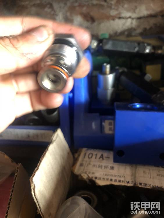

首先讲到就是溢流阀这个东西了 就是一个压力控制阀 恒定压力在某一个压力值 需要注意的是。需要注意选择的阀要匹配油路的流量和压力 不能太小了也不能太大 改泵阀的时候经常用到 因为有些多路阀的先导溢流阀跟泵或者多路阀连在一起的,所以一般改装都要加一个先导溢流阀上去
我视频里用的这个就比较简单好操作了

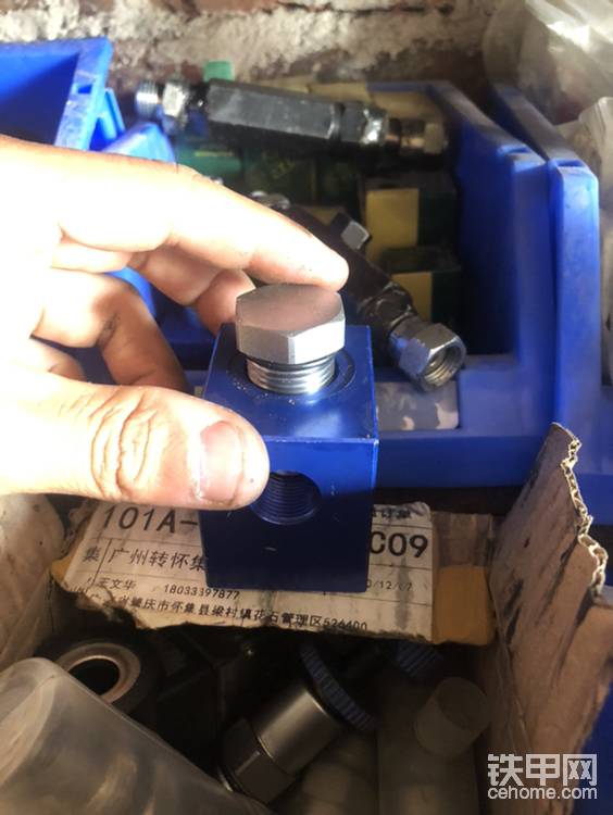

<img class="smiley" src="/img/smiley/new/tiejia11.gif">这个是我两边接头都焊好的 直接接两边管就可以了

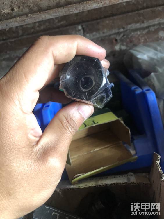

第二个 说起逆止阀可能大家不懂 其实这个回油单向阀 阀体一般自带五兆帕压力 只允许液体流向一个方向 一般用在回转泵上 补偿油用  选择的时候也要注意不能太大跟太小
这种也是回油单向阀 上面那个是管式 当然也比较便宜<img class="smiley" src="/img/smiley/new/tiejia3.gif">这种是阀块式的 比较贵
这种也是回油单向阀 上面那个是管式 当然也比较便宜这种是阀块式的 比较贵

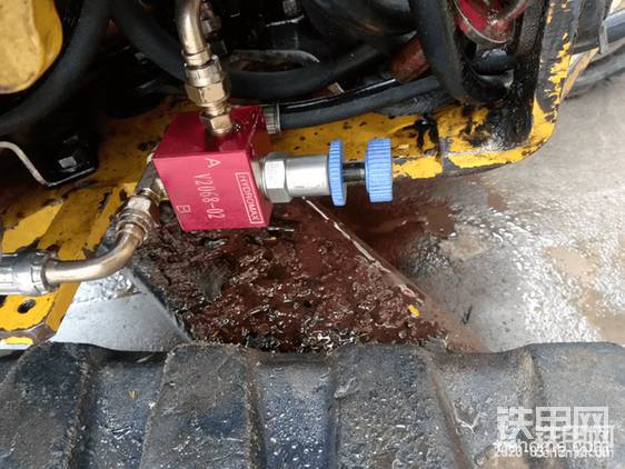

调速阀这个东西大家应该看着很熟悉了 对其实就是个水龙头开关 差不多一样原理的 有单向节流和双向节流 可以控制液体的流动速度 只不过这个就是比水龙头开关能承受的压力跟流量大很多<img class="smiley" src="/img/smiley/new/tiejia23.gif">

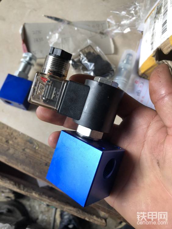

这个就是电磁阀了一般用在先导管路上 小挖机一般有两个 一个控制 先导油路断开和连接 还有就是行走快慢挡<img class="smiley" src="/img/smiley/new/tiejia44.gif"> 就是一个电子控制的开关
这个就是电磁阀了一般用在先导管路上 小挖机一般有两个 一个控制 先导油路断开和连接 还有就是行走快慢挡 就是一个电子控制的开关
