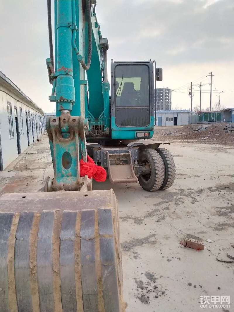

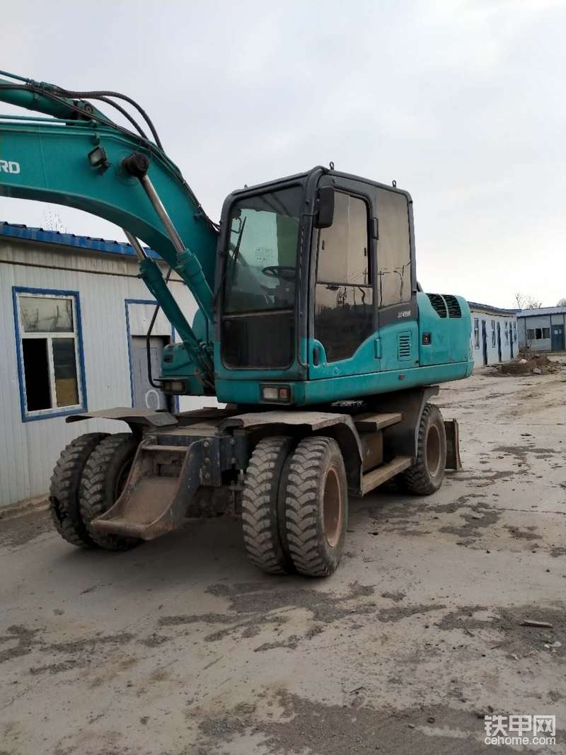

买回来时间不短了,没干什么重活,前前后后干了那么几天活。整体来说机子的使用情况还比较满意,毕竟是二手机动作还算协调,用的康明斯四缸发动机,带涡轮增压器。力士乐泵阀,纯进口变速箱前后桥。而且每个油缸加装了泄压阀,便于保护操作不当液压油管爆管的麻烦。机子实重14.8吨,比其他品牌的150轮挖重了一吨多,缺点就是多烧油,干活时1800转小时油耗差不多11个油,比我以前的75多烧5个油1小时,跑路比干活还多烧油,机子大了多烧油应该是正常的。大企业造的设备还是可信的,拉回设备其他玩儿轮挖的说没听说过我这个设备,在我们这里只认斗山,沃尔沃,现代轮挖。但是我还是很满意山河智能轮挖,唯一的缺点就是两个手柄偏重,实话说以前没开过轮挖,上机后给我的第一感觉,比以前三一75cs一9高了很多,很多按键功用整不明白,只能打电话问玩轮挖的朋友,朋友们很好,不厌其烦给我说,逐步清楚了所有按键的功能。最主要的是方向有时糊涂,不注意就搞反了方向。开轮挖需要注意的是工作场地,就是我们设备经过的地方地面必须搞平。千万注意有没有扎轮胎的各种暗器,动机子前先绕机子转一圈看看胎压,发动机该检查的机手都知道,在这里我就不废话了。开挖前一定要把推土铲放下把机子撑一点起来,不能太高轮胎刚离地面就行。挖土摔方动作温柔点儿,不能象链挖那样大起大落,不然轮挖晃动大让人产生害怕。挖掘深坑时机子后退不能太多,一定要注意工作面人员的手势。轮挖有个短板,要把坑下面的松土全部归拢到自己够得到的地方,一旦退远了我们自己也无能为力,那样就累死下面跟机子的操作人员了。别把自己面前挖的太狠,注意自己的脚下,老早以前我亲眼所见有人把自己的轮胎挖爆了。上面说了这么多废话,仅仅只是我开轮挖几天的所思所想,老调重弹安全无小事,望朋友们批评指正,祝朋友们天天开心快乐!
