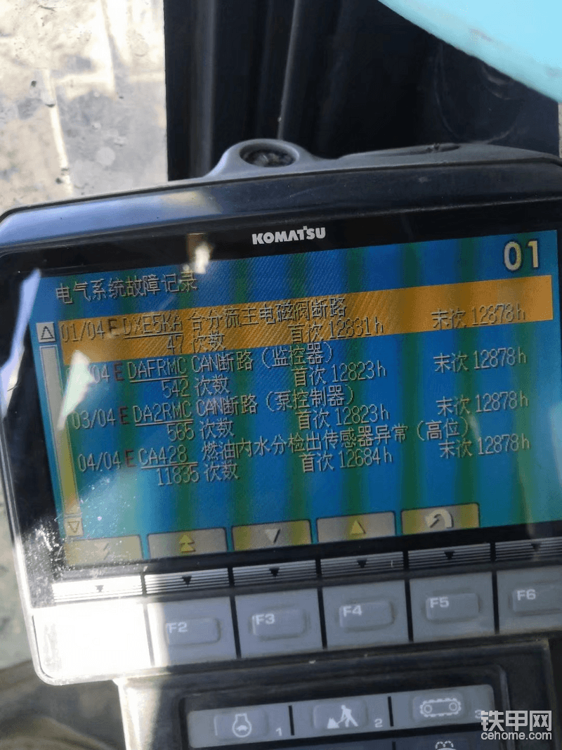

小松-8系列的挖掘机,故障码如果出现EOE的字样,就说明此车的通讯部分出现了故障,如下图所示
小松-8系列的挖掘机的通讯系统,是全车控制系统的电脑和电脑之间通过数据线来相互沟通的,如果他们之中任何一块控制器,工作出现了问题,或者相关的通讯线路出现问题,就会出显示屏中的故障码。
我们在检查的过程中,首先判断是哪个部位出现了问题?或者说是哪个控制器出现的问题?可以通过观察仪表中的数据来判断是线路问题,还是电脑板的问题,这样我们在维修过程中就会事半功倍,节省很多时间,

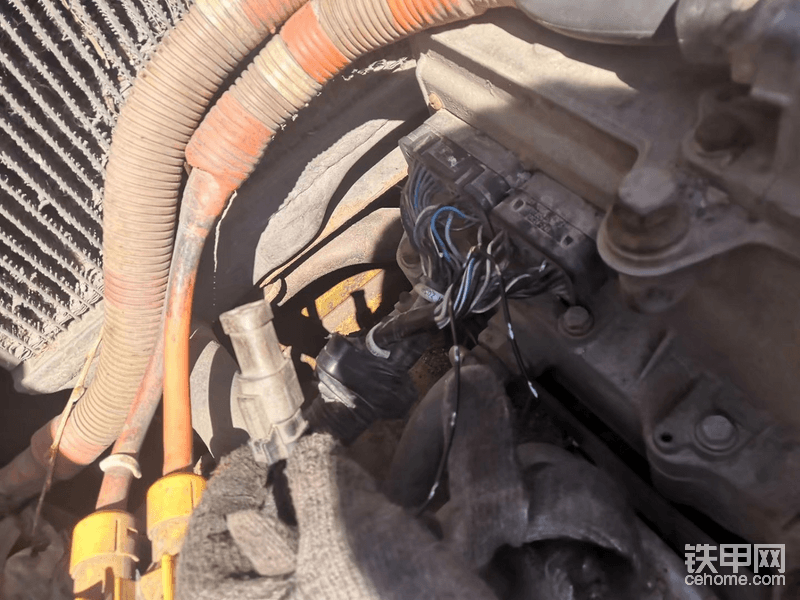

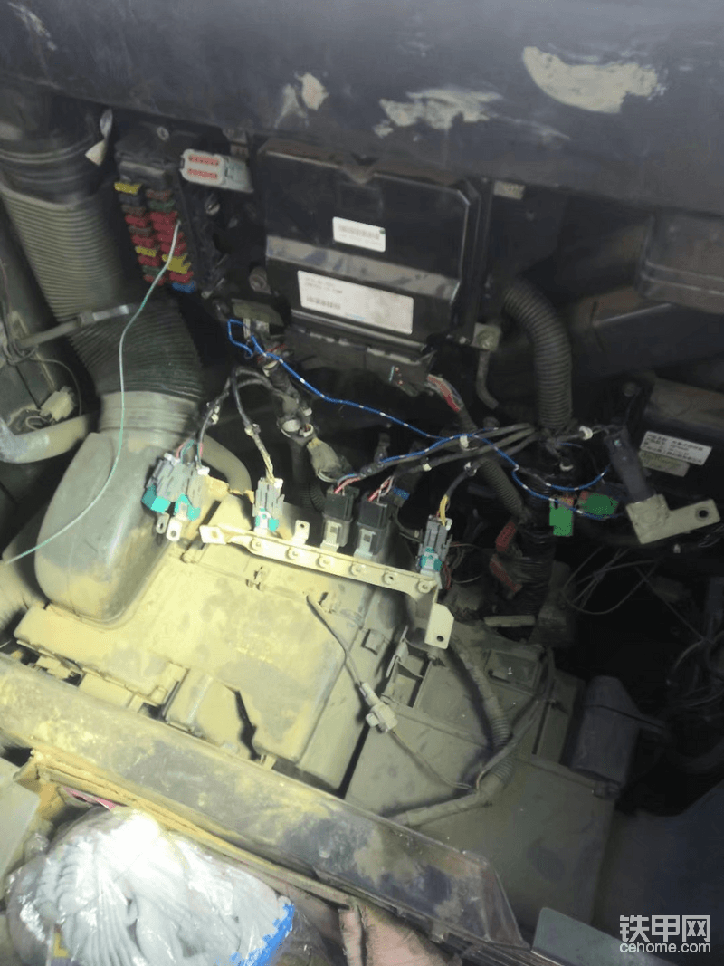

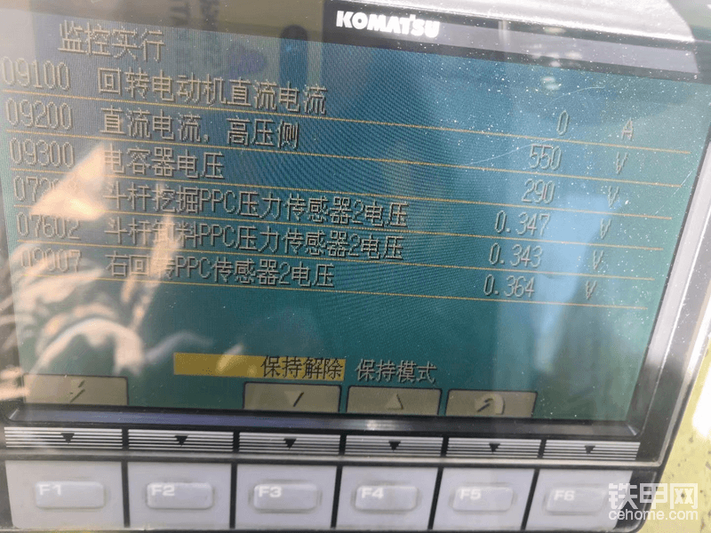

在此车的故障中,这是一台混合动力的车型,通过仪表的数据发现,发动机控制器和液压系统的控制器数据都是正常的,只有电控旋转马达的控制器数据是缺失的,这说明故障出现在混合动力这一块,也就是说电控旋转控制系统这一块出现了问题。检查发现,在旋转马达逆变器处,有一个通讯电阻插头,车主在无意中把电阻插头搞坏了。造成了全车工作不了,把通讯线接好后,试车一切正常。

这是一台混合动力车型
这是一台混合动力车型
通讯线中的电阻插头
通讯线中的电阻插头
