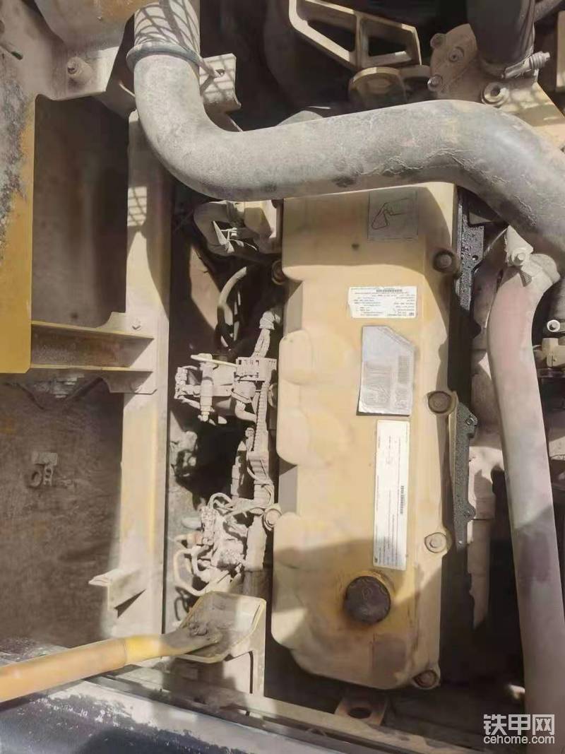

发动机排放控制被任意拆除;
发动机排放控制被任意拆除;

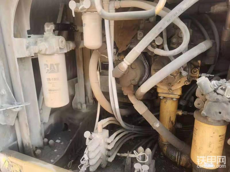

液压泵渗漏严重;
液压泵渗漏严重;

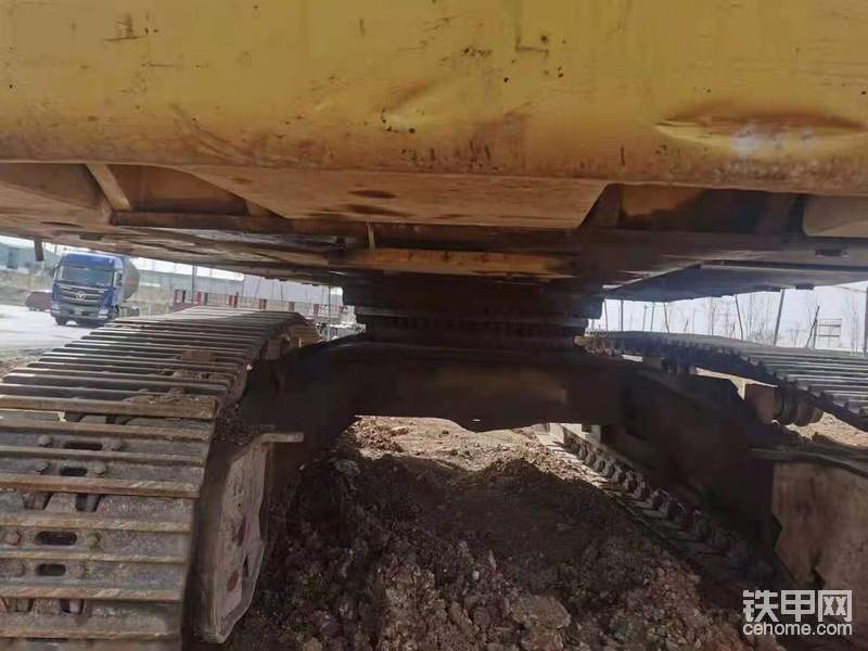

外表损伤;
外表损伤;
