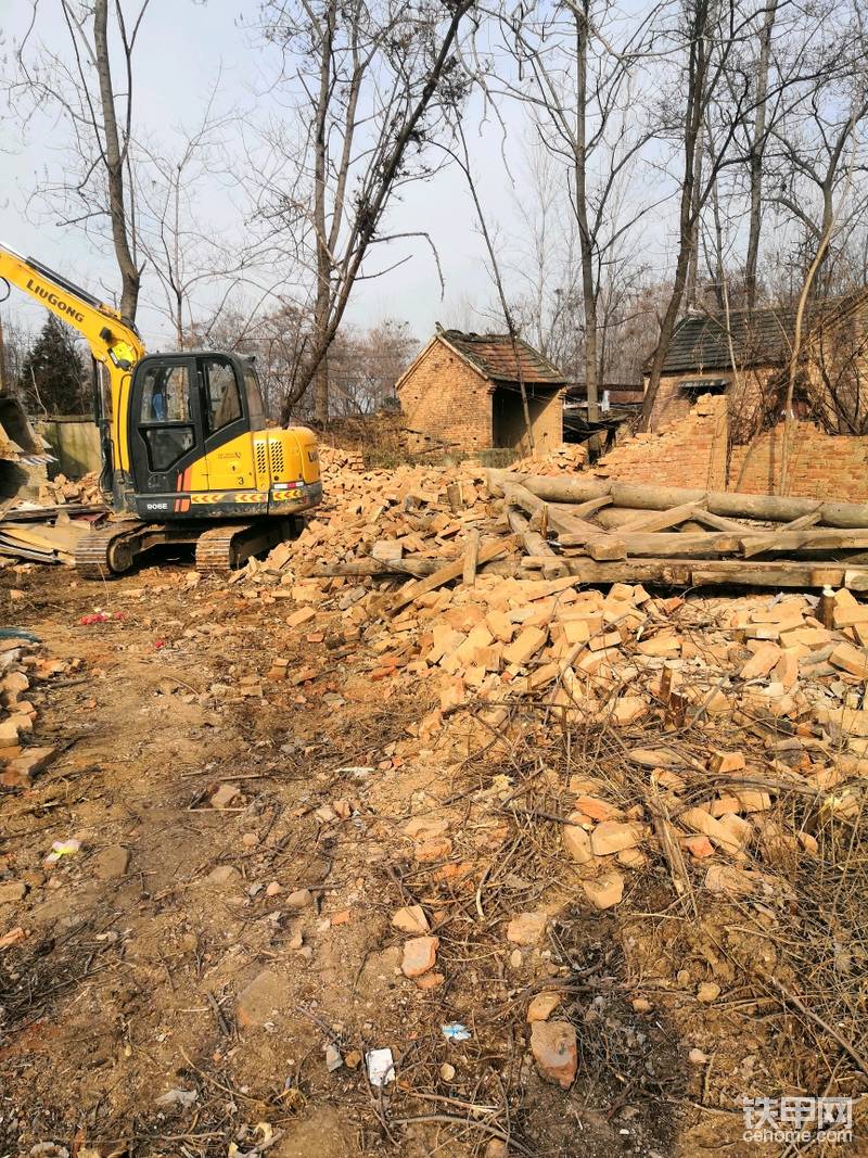

各位甲友好,我是来在河南农村的甲友路见不平挖个坑,从开始接触挖机,连学带开差不多11年了,最初接触的是轮挖,由于施工环境和干活效率的影响,不得不入手履带式挖机,也就在去年6月份,又购买了第四部挖机-柳工906E为什么选择柳工以前的帖子也介绍过,这里就不多说了。
这几年主要在农村扒房子,虽然比不得人家拆高楼大厦,也算个搞拆迁的,今天就发表一下自己拆农村房子方法和心得,望高手勿喷,口下留情

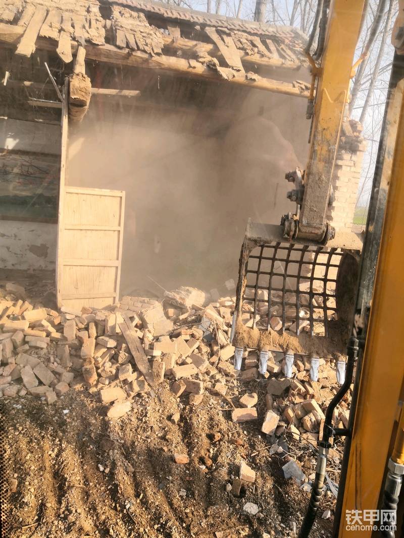

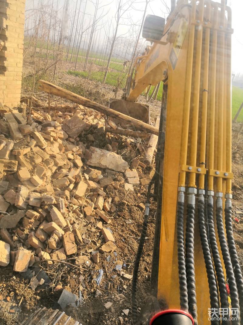

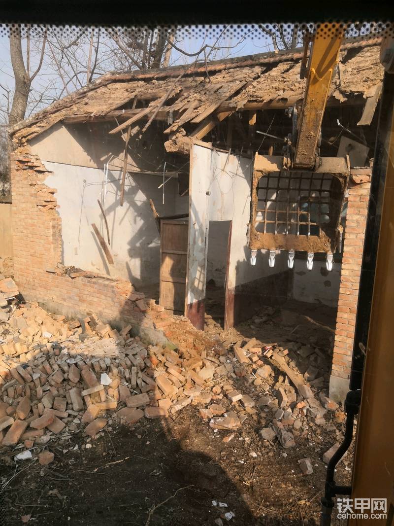

人工已把上盖大瓦卸掉,剩下的全部交给挖机

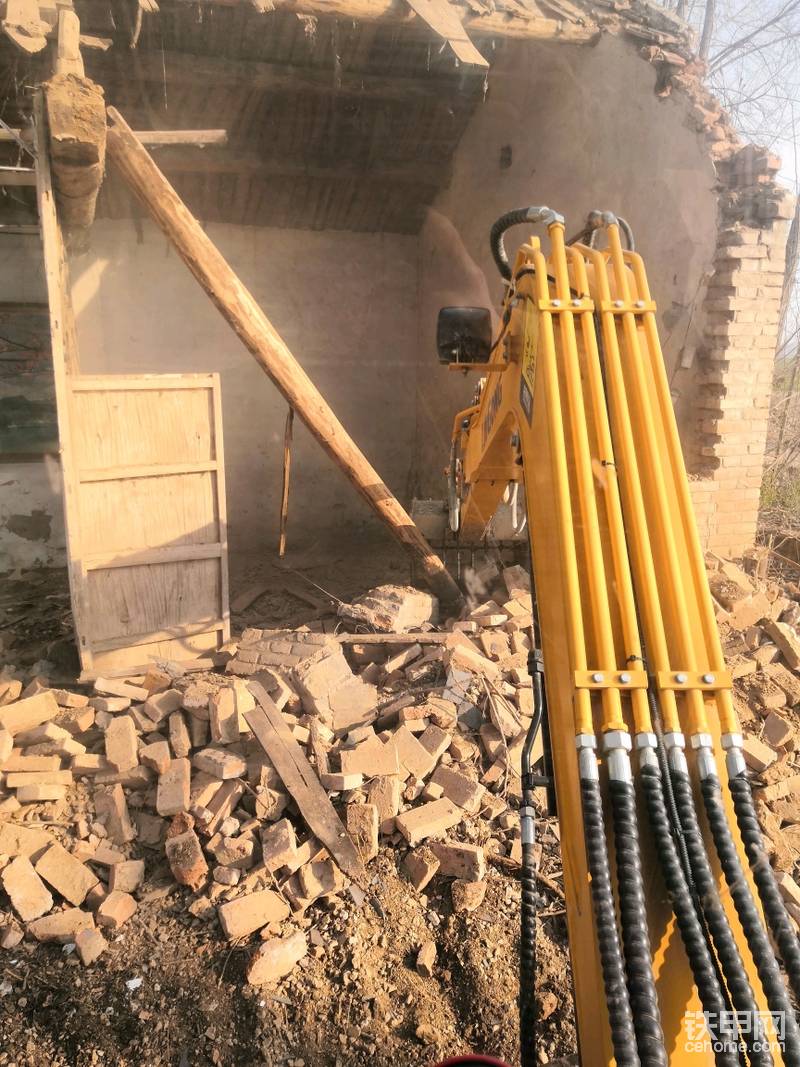

为防止把木料整断,我选择把前墙放倒
为防止把木料整断,我选择把前墙放倒
泥口的相对于灰口的房子要好扒些,门窗基本上不会弄坏

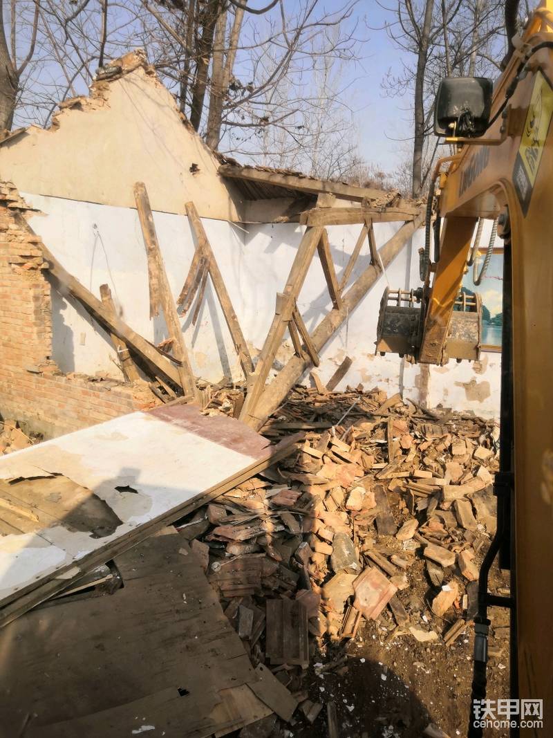

为防止檩子断,尽量从两头下手,把衔接处挑起来,这木料基本保全了

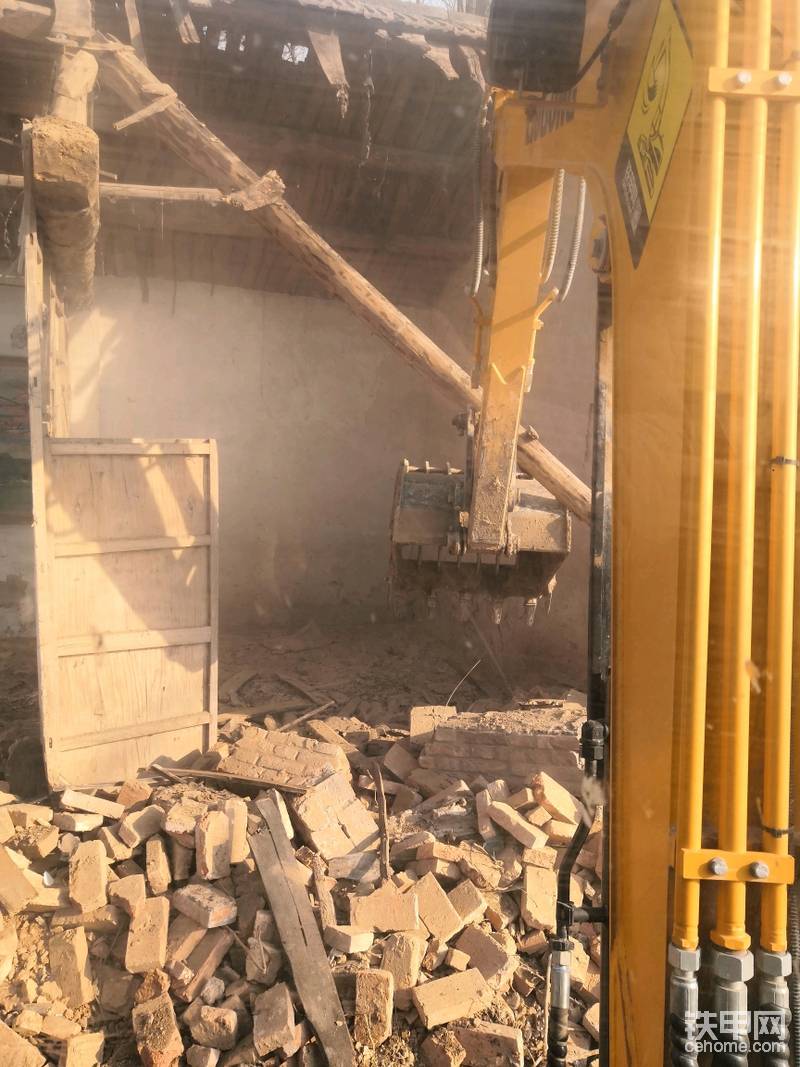

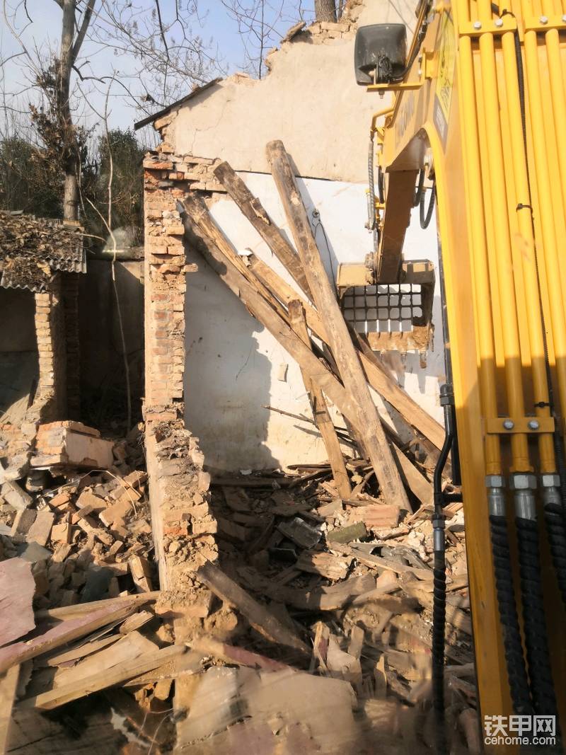

像这种一头捧在高处(又连着其他木料)一头在地上又有障碍物挡着,我选择从下面扒,让另外一头自然着地
放平之后用挖斗钩最中间
放平之后用挖斗钩最中间
中间有梁头的而且有檩子压着,我们要向上挑,向下容易把梁头整伞

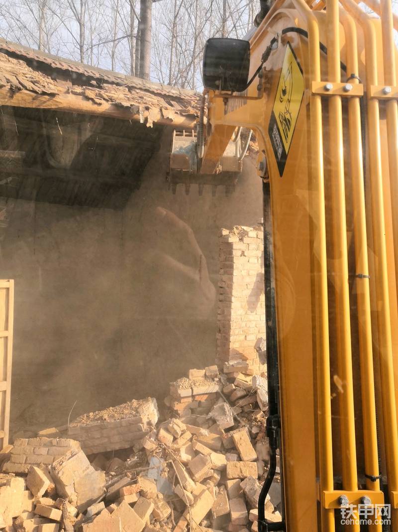

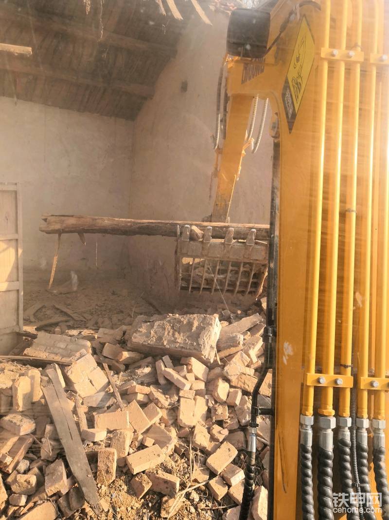

梁头嘛用的就用吊带吊,不用的损坏点也没事,用挖斗吊时要选择好吊起好放下的原则
檩子从地上搂到不碍事的地方,不耽误我们放墙

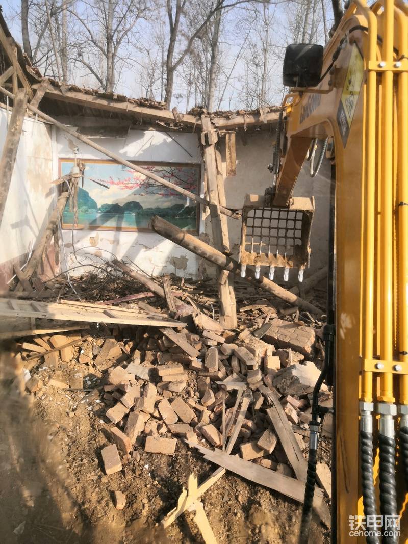

最后一间就比较容易了,挑起梁头一头向相反方向挑檩子就落到了靠墙的一面

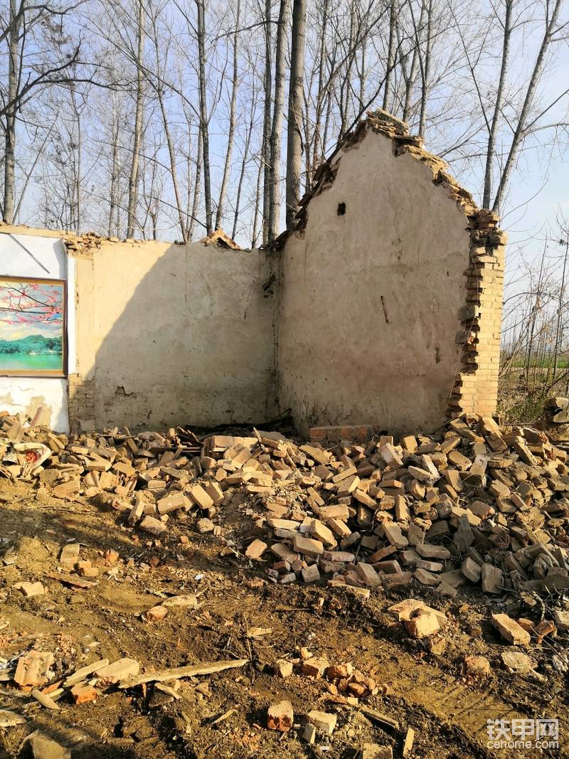

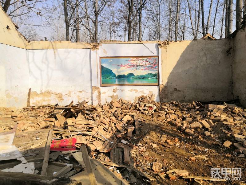

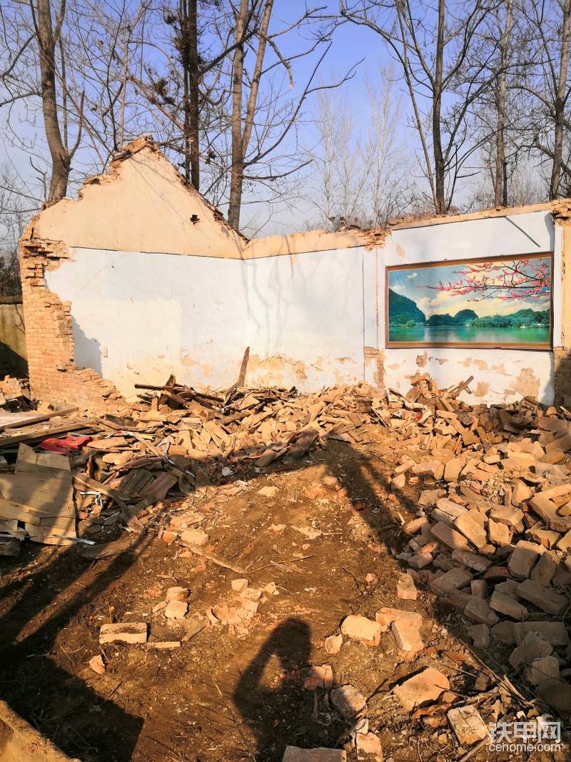

把檩子和椽子扒净放墙就轻松了
把檩子和椽子扒净放墙就轻松了
放墙尽量选择把最高头先扒掉,这样比较安全
