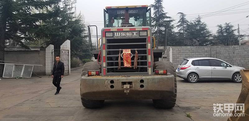

倒档等档今天刚修完变速箱,干了点活回来加点传动油时拧开盖喷我一身油,维修工说是正常,让我以后不要热车拧盖!
回复
掏的变速箱,里面的零件全部掏出来了,该换的都换了!今天下午干完活回来发现传动油桶里还剩了一点准备拧开盖倒进去,一拧开便一发不可收拾了,喷了一地油,当时也顾不得被烫了直接又吧盖拧回去了!事后问修理工说是喘气孔堵了!之前没修变速箱事热车情况下也没拧开过加油盖,所以也不知道是所有车热车都是这种情况还是由于今天维修不当造成的
