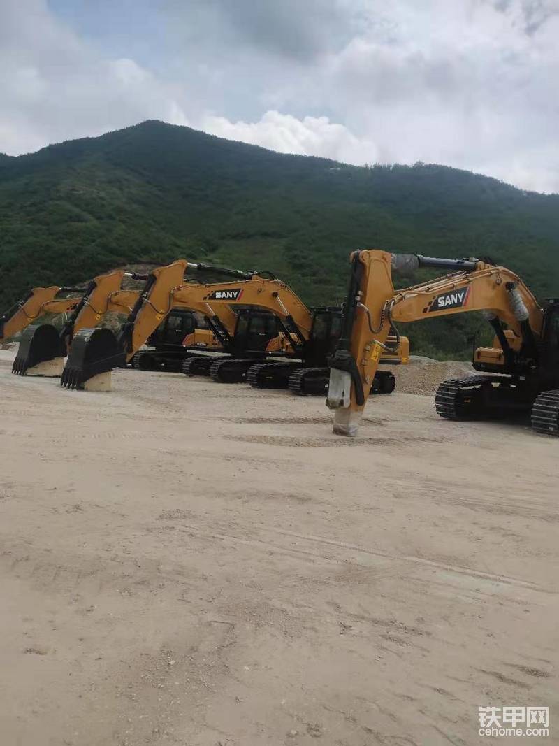

1、施工前要注意观察周围环境,检查施工场地是否松软及陷车隐患。一般方法是:以人力用竹竿向下戳,如果多处竹竿不费力迅速戳下,且1米内无阻力,说明此处全为淤泥,普通挖掘机极易陷车,无法正常施工。
    2、在山区雨季施工前,先要观察山体上是否有发生滑坡、塌方、泥石流的可能。首先观察山体是否有山体破碎,是否有不合理开挖,不合理的弃土、弃渣、采石,植被是否生长良好,山体流水是否浑浊。
    3、施工过程中,如果感觉到挖掘机已经开始下陷,要及时停止施工,找个支撑点用大臂支撑车体,防止近一步下陷。赶快驾驶挖掘机按照原路返回,不要向其它方向行驶。
    4、雨中工作要时刻保持警惕,夜间工作应保持挖掘机前后大灯,工作灯,顶灯,仪表灯 ,雨刷等的正常工作,确保安全。
    5、施工结束后,一定要将挖掘机停放在地势较高离居住地较近的安全区域,远离可能的塌方、河水上涨等危险地带,还要确保挖掘机有充足的油料,可以随时启动撤离。
