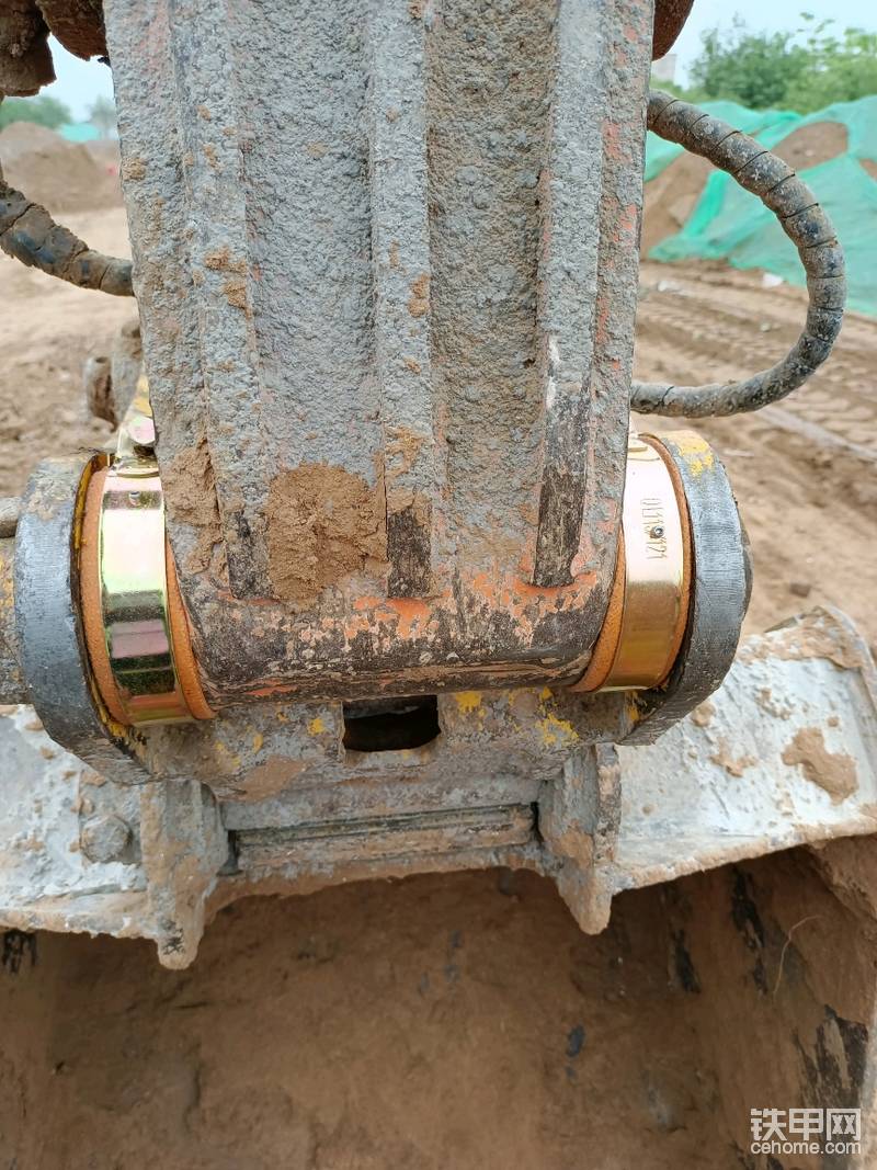

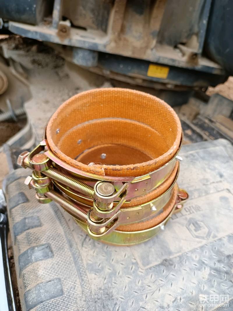

挖机的马拉头都有正常磨损的,我们如何缓解马拉头的磨损,就要防止灰尘进入马拉头里面,防尘圈就是个不错的选择,我就在网上买了4个,也不贵,百八十块钱,装上能用好久,感觉这个方法不错,就分享一下
网上买的,看样子不错
网上买的,看样子不错

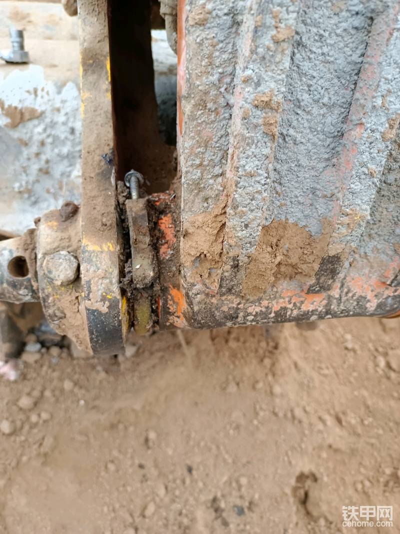

这是我以前买的,因为加了快换,两边宽度不一样,以前的不合适,还有灰尘进入

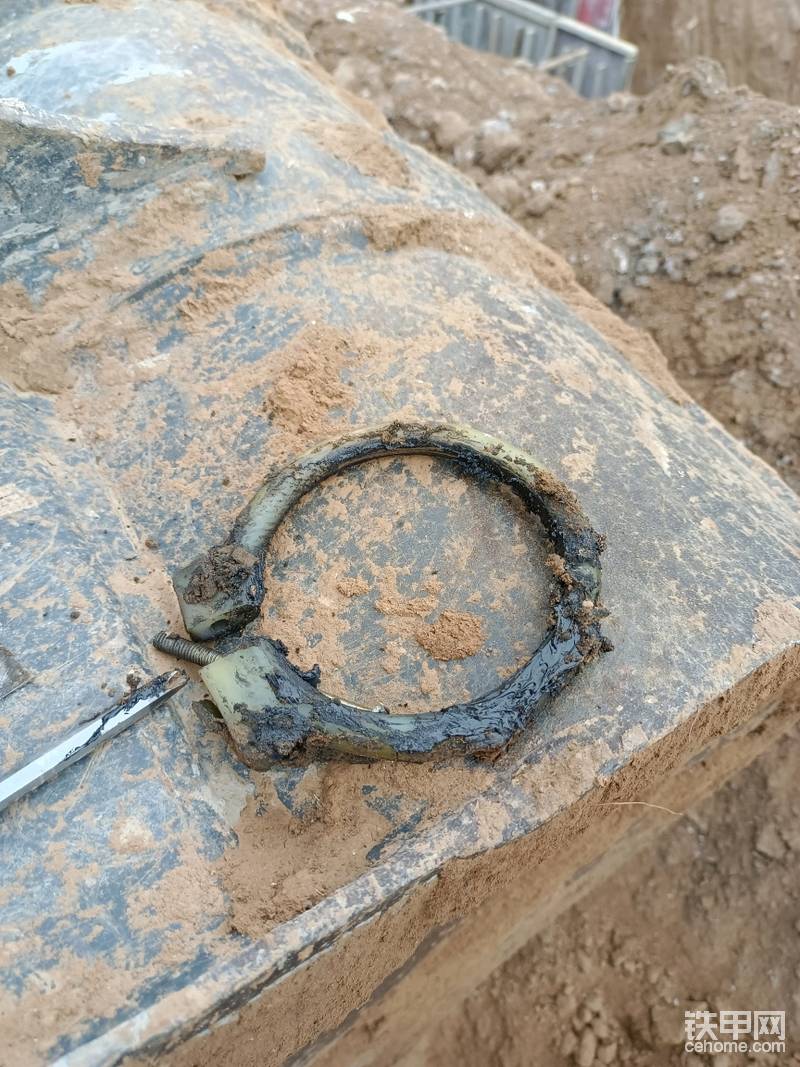

这是拆下来的旧的
这是拆下来的旧的

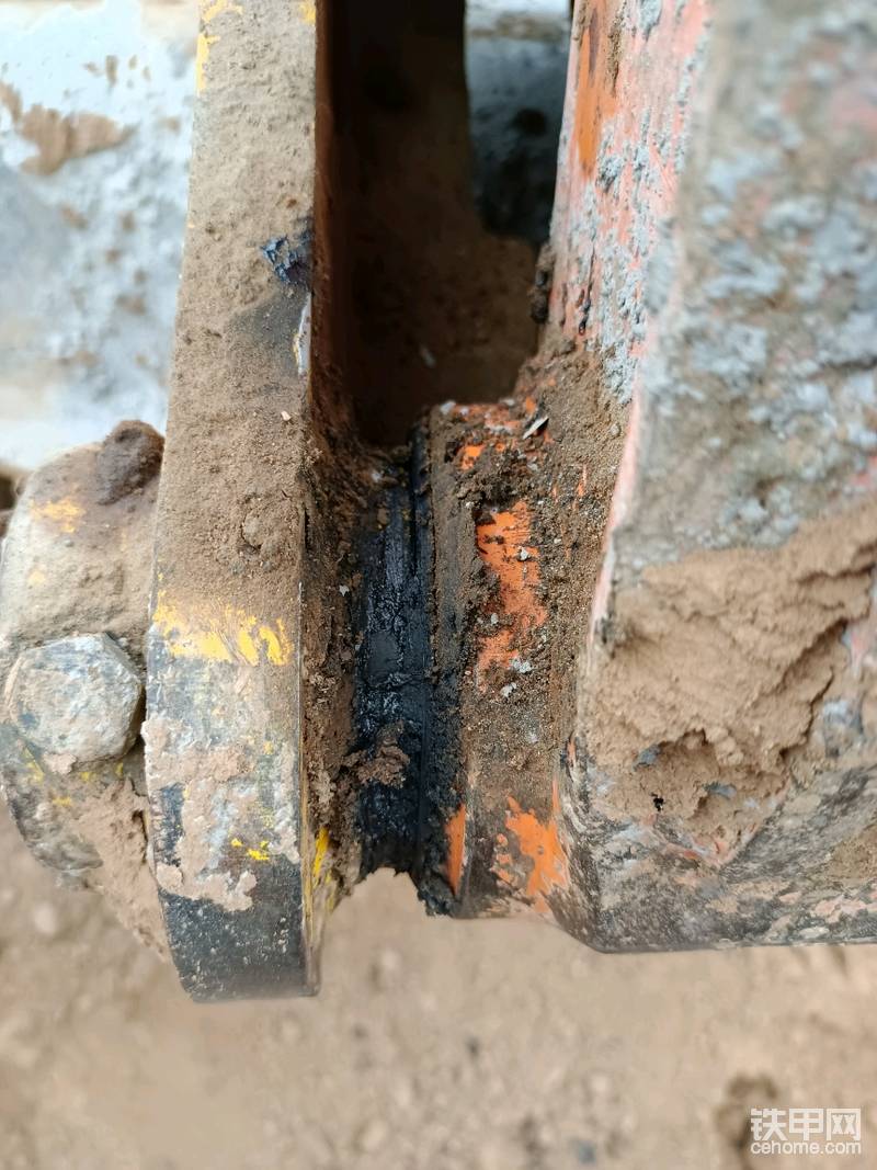

看里面,黄油和灰尘的产物,这就是磨损加快的根源

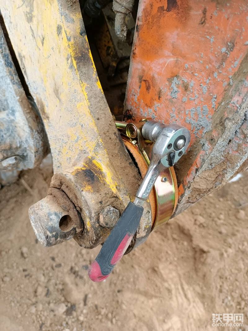

新的装上,拧紧一点
新的装上,拧紧一点

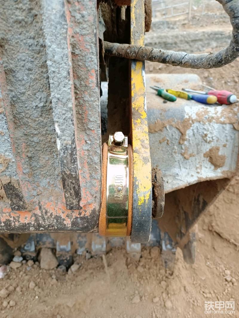

一个装好后的效果
一个装好后的效果
安装完成😁😁😁😁
安装完成😁😁😁😁
装上后完美,心里舒服多了😁😁😁
装上后完美,心里舒服多了😁😁😁
