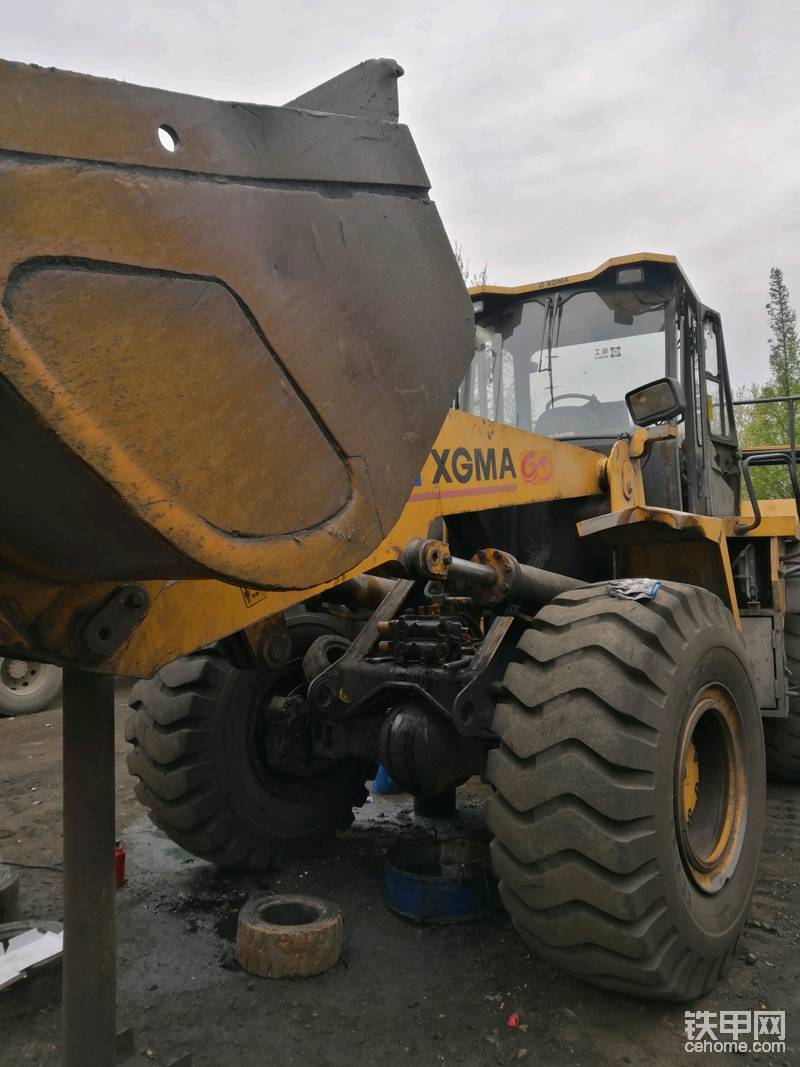

最近修了一辆厦工956举升无力,在这里简单谈一下感受。
就是这辆,11年出厂的厦工956。
就是这辆,11年出厂的厦工956。
刚开始驾驶员反应大臂举升慢,驾驶员以为是操纵轴的原因,自己换完操纵轴之后要么不升要么不落,来修理厂调完拉线之后有所缓解 ,空车升铲感觉比之前快了,但经过试车之后还是不行。我判断可能是工作泵磨损了,由于最近厂里比较忙,所以就让他先凑合着用着,想着忙完这段时间换个工作泵应该就好了。
  陆续用了大约一周之后,就出现了升动臂的同时收铲大臂就会猛地往下落,停车之后动臂自动回落。这次把我之前的判断推翻了,因为即使大泵损坏也不会出现大臂回落的问题,就开始怀疑是动臂油缸的问题,结果拆开虽然有磨损,但是没发现太明显的问题。然后就开始考虑多路换向阀,把多路阀上面几个阀芯都拆开清洗,阀杆抽开检查,只有主压力阀有点卡滞,清洗完之后试车问题依然存在。由于比较着急,就没拍照片。

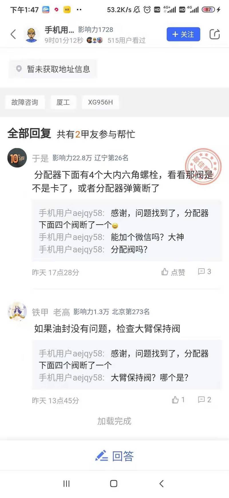

自己琢磨了很长时间,一直找不到原因,就想着实在不行就把多路阀换了试试,反正就那么几个原因,但心里始终觉着没找到具体原因有点不死心。就在铁甲发了个求助帖,想着找大神给指点指点,结果发出去没多长时间就有大神给回帖了。
就是这两位大神
就是这两位大神
经过大神指点终于找到要害!

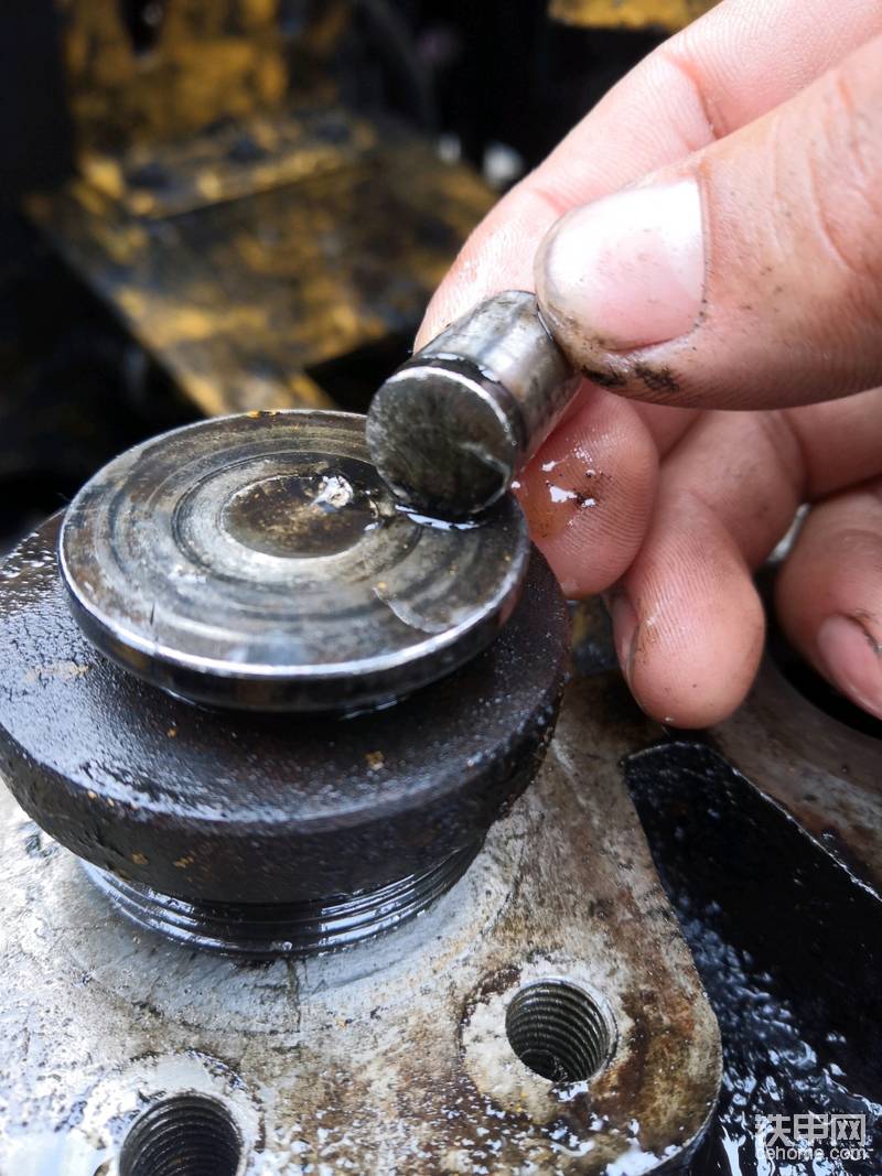

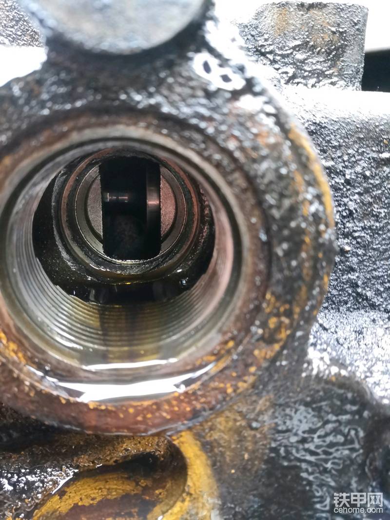

就是这个东西断了,多路阀下面的四个阀芯中的一个。
里边也卡坏了
里边也卡坏了

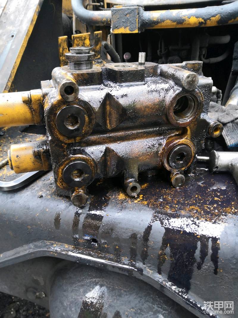

简单谈一下感受吧!一句话:学无止境。虽然自己之前也怀疑过多路阀,但是是抱着试试看的心态,具体原因出在哪不知道,如果不是大神指点,就算换完多路阀问题解决了也依然不知道症结所在,更不会知道下面还有四个阀芯。虽然干这行时间不短了,但要学的还有很多很多……
就是个这,只知道上面有阀芯,没想到下面还有
