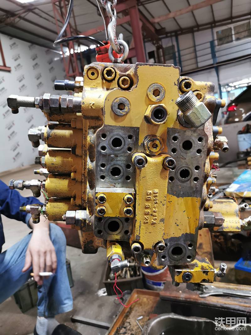

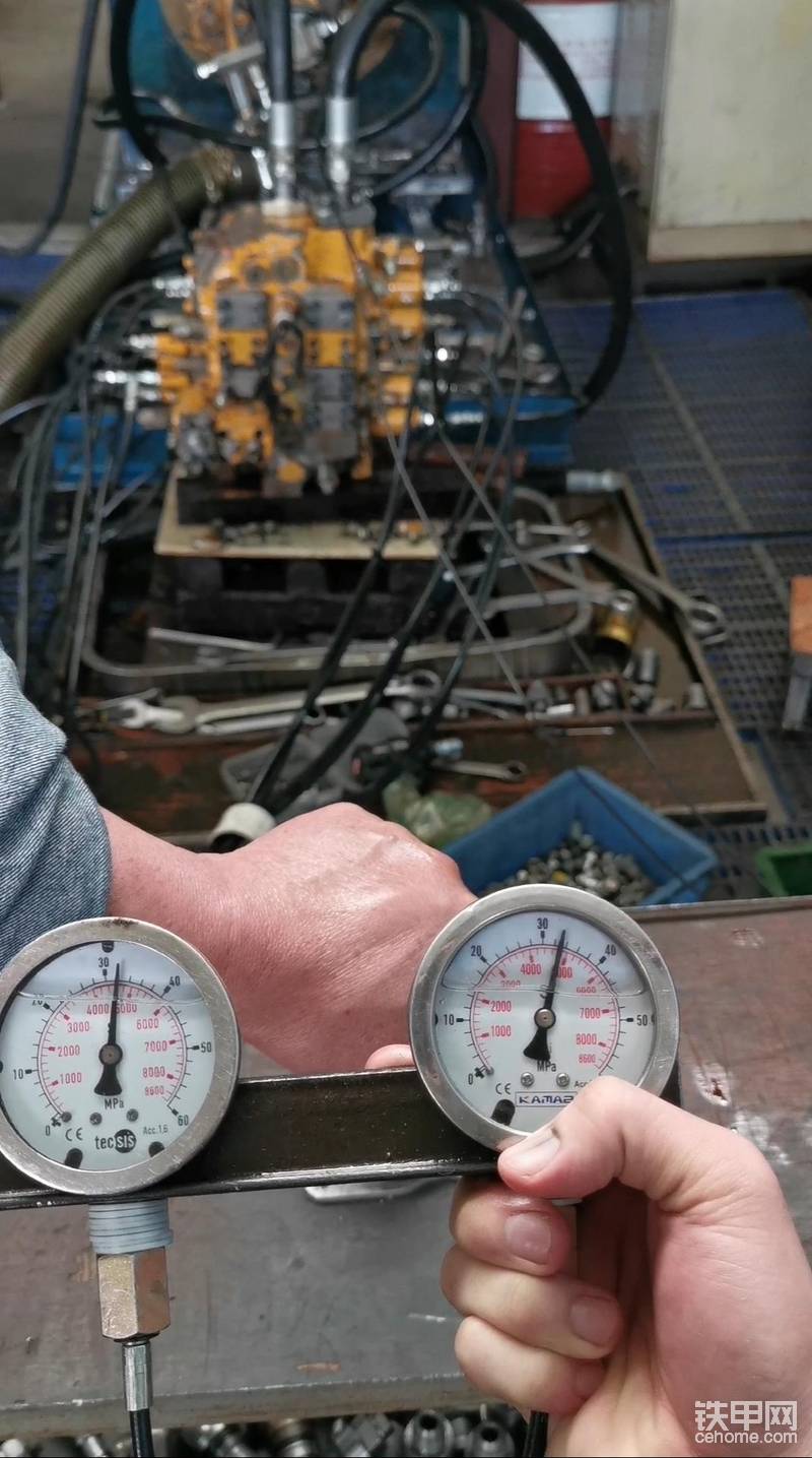

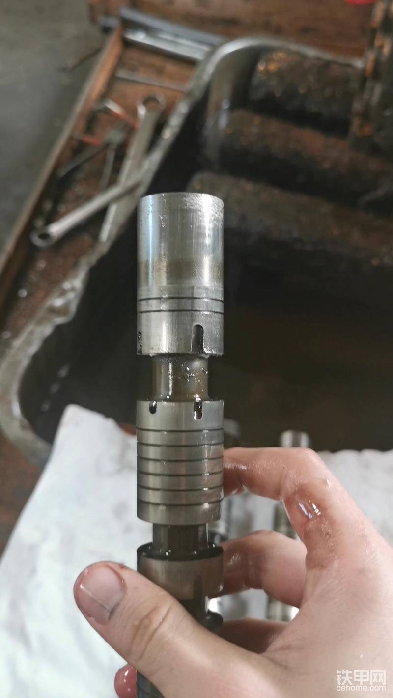

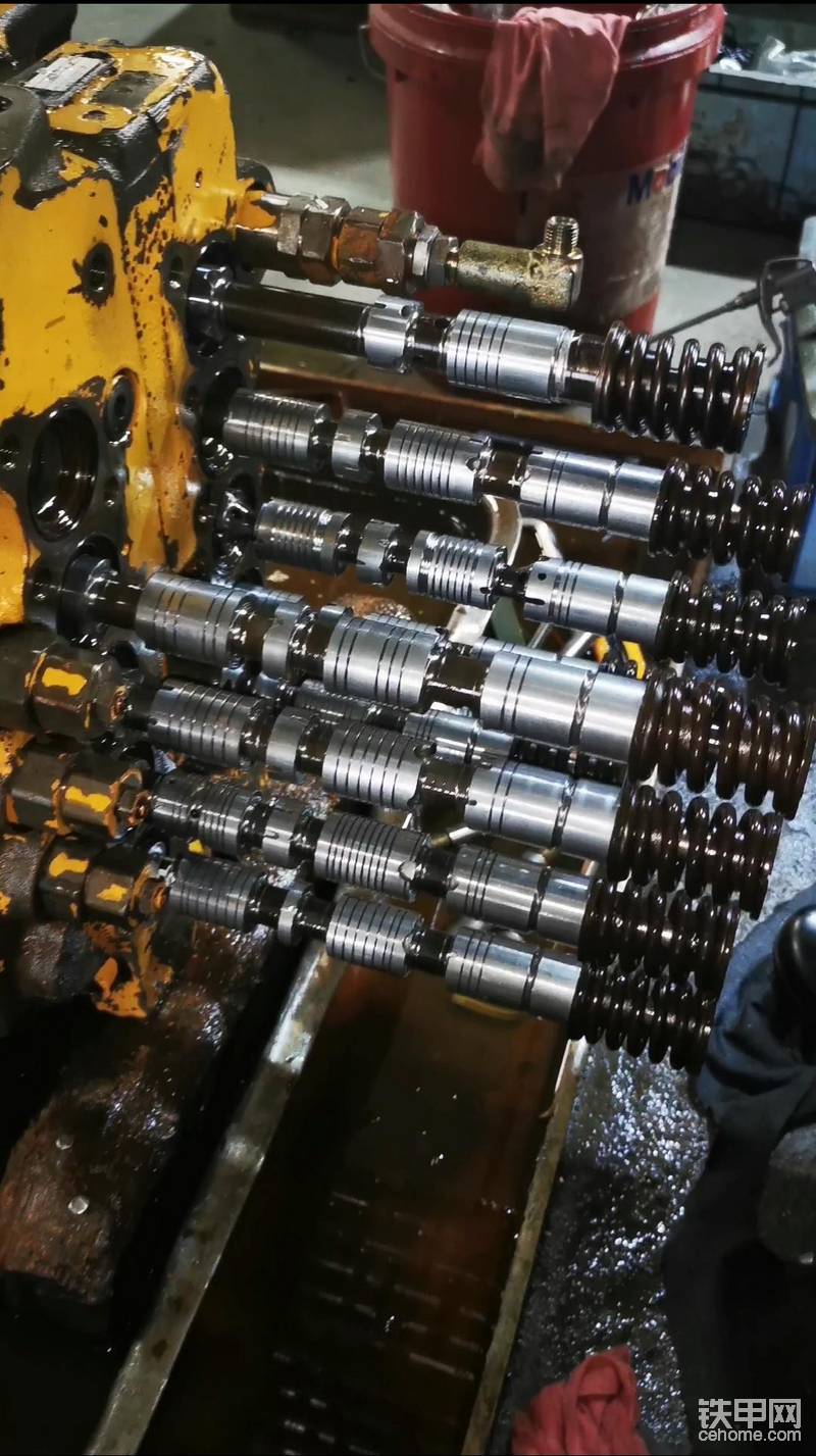

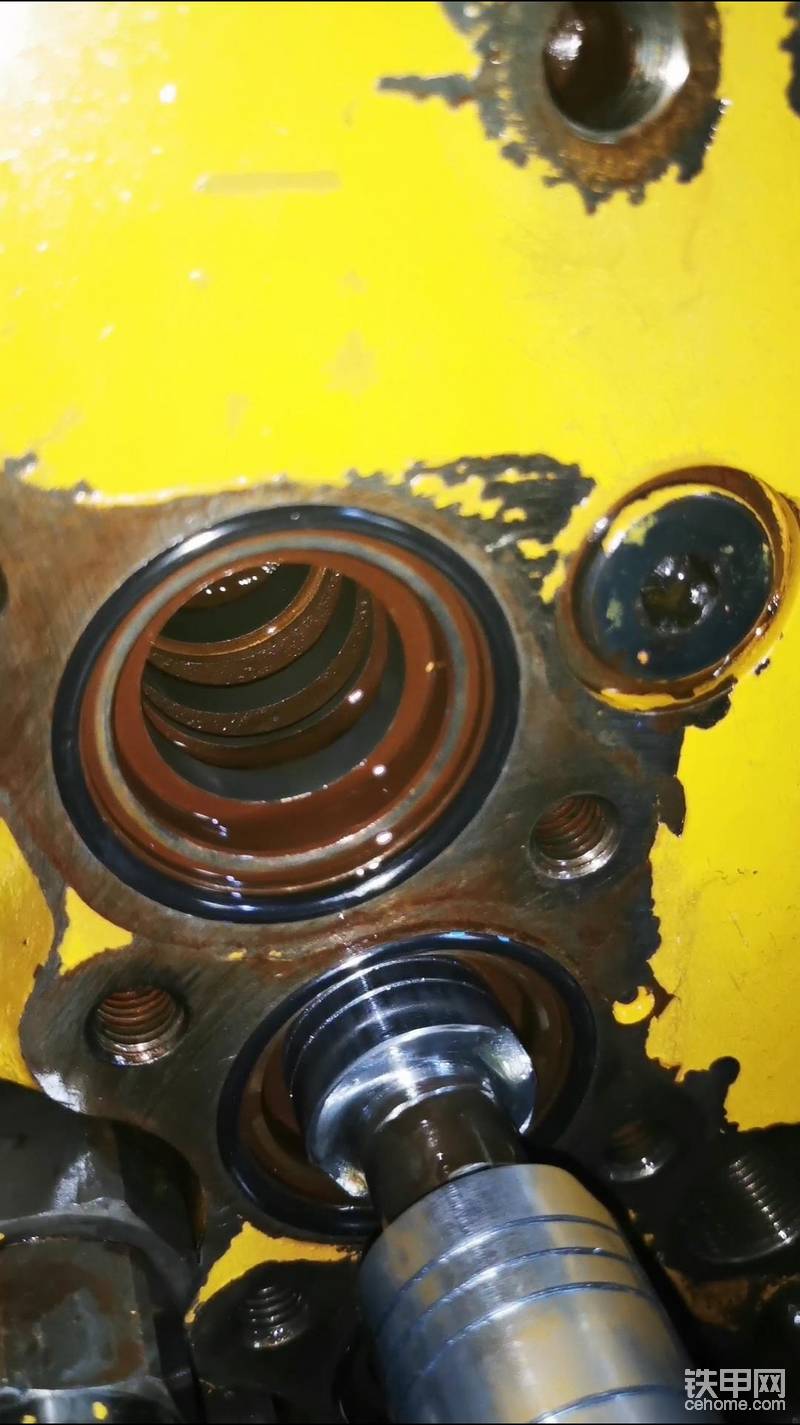

铁甲网首页 铁甲论坛 加藤820-2没力,速度慢? 发帖 评论 加藤820-2没力,速度慢? 深圳阿浩 2021-04-10 3683 2 加藤机子质量各方面没得说,唯一缺点就是购买时贵。。。 今天修理加藤820-2的分配器,用破碎锤的机子最容易造成液压泵和分配阀损坏,打烂东西导致排销卡死无力,速度慢等 不过当今社会,不打 炮是不行的(´థ౪థ)σ懂得都懂 在取出排销过程因里面有铁屎导致卡死了,拿出来时即看到铁屎又拉伤......加工中 加工后效果 包括排销进行了加工 安装好试验台测试压力达320 OK,交货 平时就加好一点的油,他能让你赚的更多 加藤 HD820 故障与维修 图片 发表回帖 全部评论 煮茶看雪 2021-04-24 东芝U28 回复(0) 享受轰鸣 2021-04-10 厉害 回复(0) 已展示全部评论 为你推荐 最新款加藤820-8挖机 ZAXIS200 2023-03-14 5177 7 老当益壮——加藤820 灰狼-西安 2023-02-24 4844 16 加藤820-1 刺客_柒 2021-06-12 3704 1 加藤820空调自己开机保险不烧烧这个 Li. 2019-11-24 3429 2 加藤HD820-1 哥挖be是寂寞 2019-05-13 4220 5 这台KATO820还能值多少钱 铁甲泉仔 2016-05-12 7686 16
