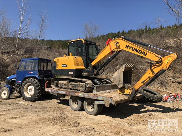

【品牌型号】现代HX60,搭载的是正宗的黄岛洋马发动机,什么泵我不记得了,但是是个单泵

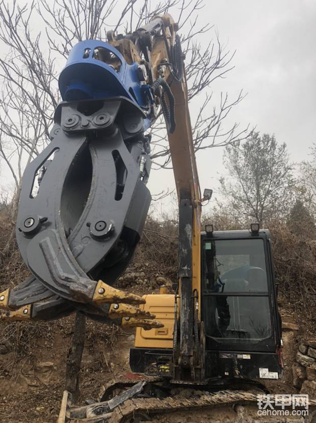

【购车经历】迷迷瞪瞪的走进了挖掘机这个行业,从一台到两台,第一台是三一,大概是我点子背,第一台车问题一个接一个,去年跟战友通电话,他把我的车带去他那边干活了,改装了夹木机

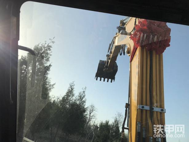

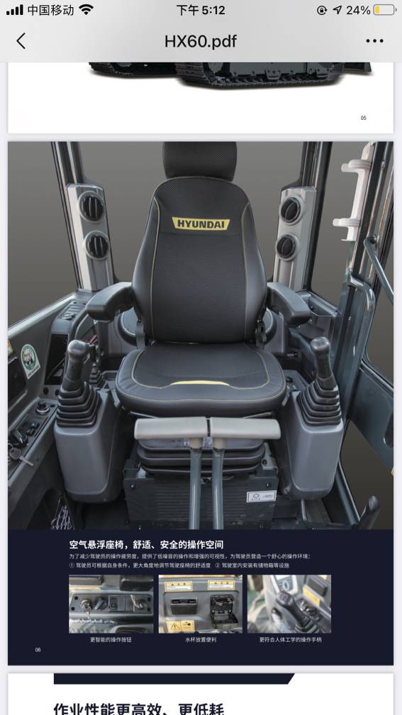

【设备点评】这台现代优点缺点并存啊,优点介绍一下,动作非常快,搭载负敏感系统,具体是啥咱不知道,但是挺省油三个油左右,说小挖动作快的,可以跟现代比比,不是给现代打广告,是真快,驾驶室很宽敞,本人175,座椅拖到最后够不着行走踏板

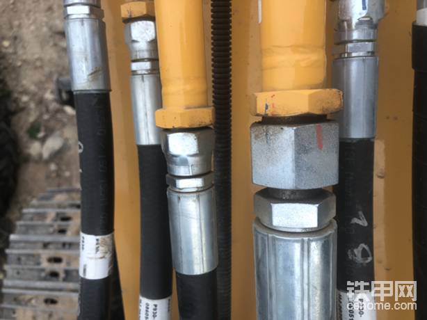

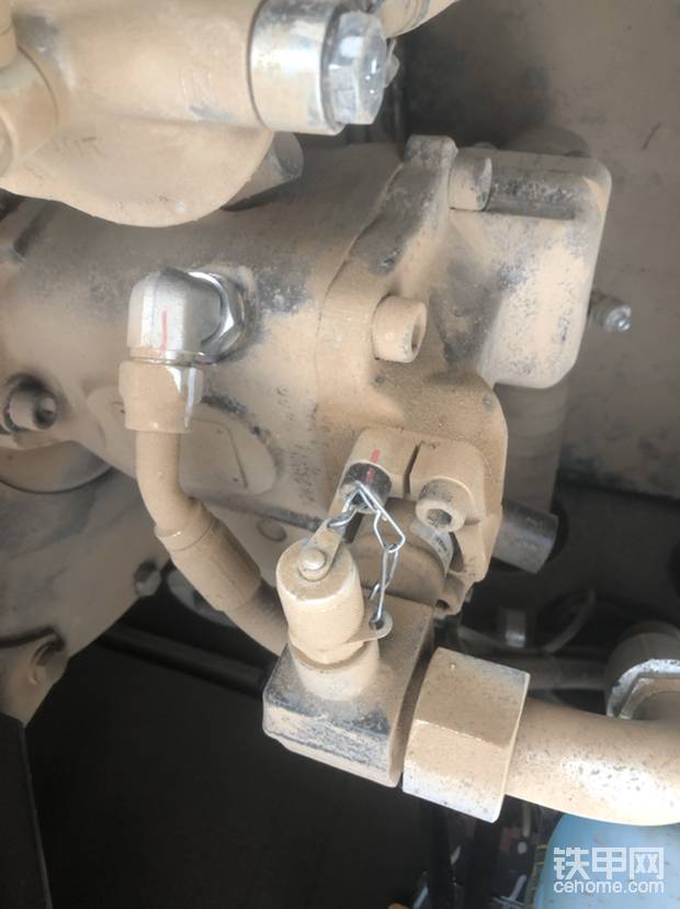

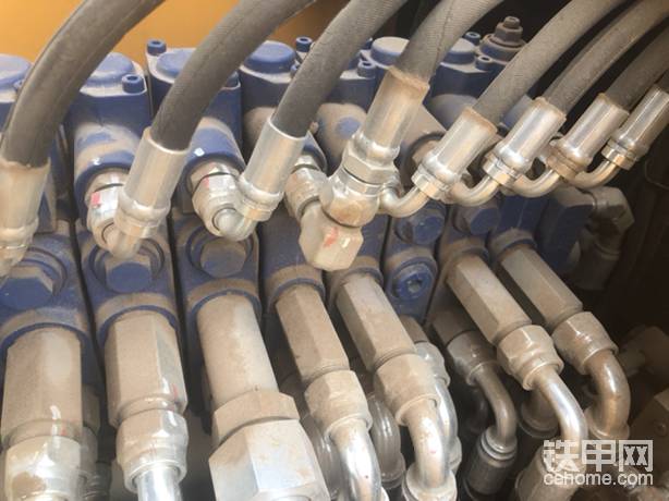

再说缺点,就是玻璃密封不行,咔咔响,没有一块不响,满车都是油痕迹,售后说是装配油,从分配器,大泵等大件到油管接头,看图吧大家,车有点脏,还有一点要吐槽,现代HX60原车破碎锤管路是美制16分之13的平口接头,带垫圈的那种,市面上不好配接头,买车的老铁一定要记得买破碎锤来的时候看一下破碎锤的接头是不是公制2分之1的D型接头,也能拧上,但是会把垫圈挤坏,渗油,切记!
总体来说,现代HX60这车还是挺值得买的一台车,动作快,复合动作也不错,力气中规中矩,驾驶室挺宽敞,就是玻璃咔咔的响,优点大于缺点,目前工作220小时左右,以后有什么问题随时更贴,最后说一句,大家不要问我多少钱,区域不同,价格不同,我年前买的,现在同地区价格也不同,价格详情咨询当地代理商,谢谢
