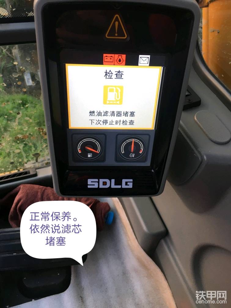

新机回来50多小时就发生燃油滤芯堵塞情况。后售后更换滤芯。后期3000-4000小时也平凡出现此报警。然后让驾驶员自己消除。没管了。正常保养。油品上成!

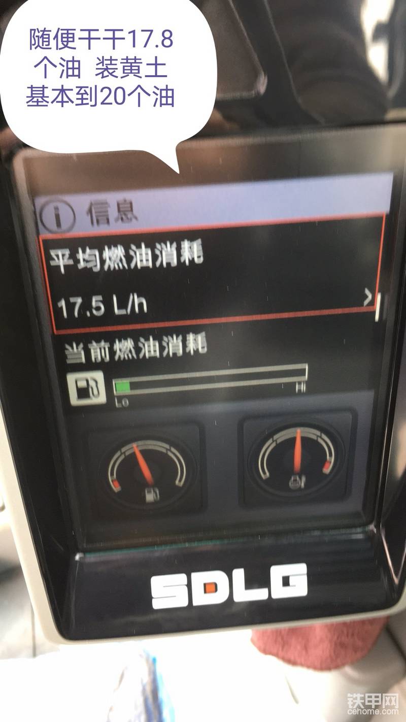

购机销售和我说油耗13升油左右。结婚随便干干17到18升油耗。干重活可以达到20升。一箱油350升左右 从来没有超过20小时。一箱油就结束了   目前机器6000小时。比同等级其他品牌机型多耗油十万到15万元。

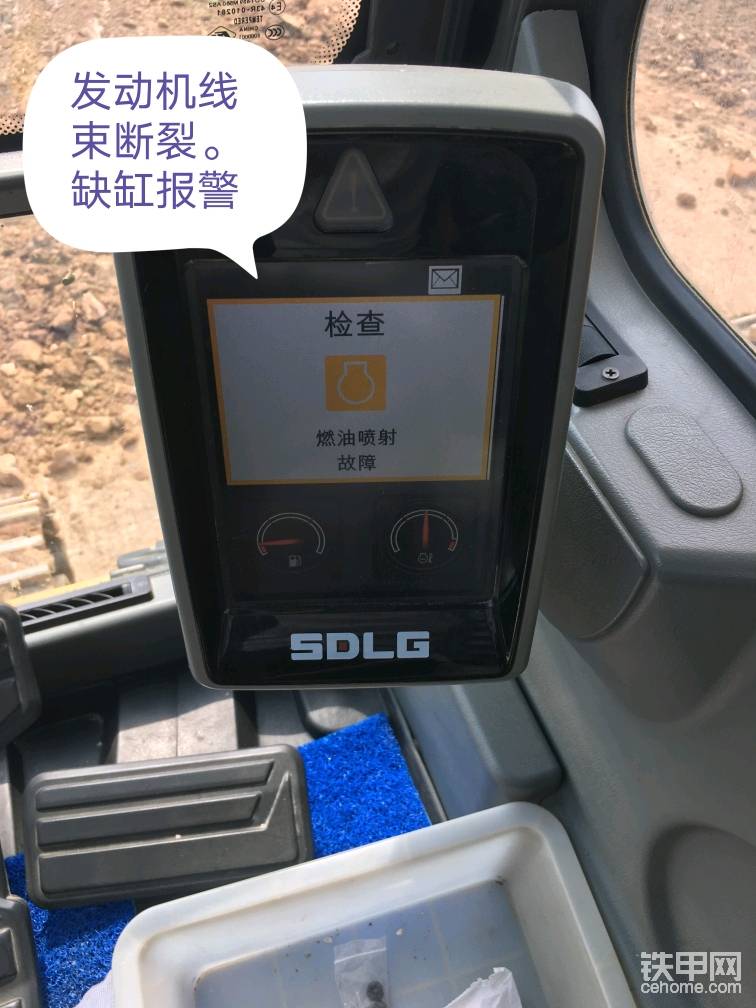

发动机线束断裂。发动机抖动。缺缸报警。 情况发生在2000至3000小时 售后协商 两次更换发动机线束总成
发动机线束断裂。缺缸。抖动。出现此报警。故障发生2000至3000小时
发动机线束二次断裂。售后更换线束总成。 第一次未记录图片 故障时间2000到3000小时

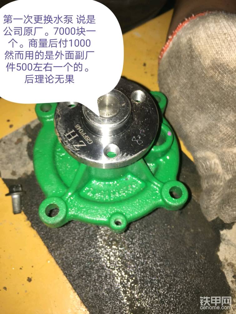

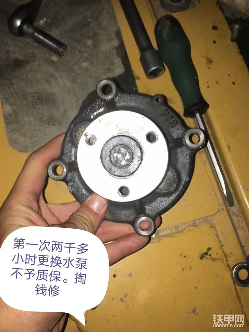

发动机第一次水泵散架故障出现在2000多小时 水箱水不出两分钟全部漏完。高温报警后发现水泵已坏。和售后联系称水泵不属于发动机件。不在发动机质保5000小时的保内。需要自己掏钱修7000块原厂水泵。后于销售协商。付款一千元。过来更换原厂水泵 机器停工2天 等
停工两天后。售后过来拆卸下来的原厂水泵。
然后售后带来的这个就是原厂水泵。。我说做工这么差劲。他说就是原厂。连包装盒都没有 值7000块?没办法换上干活。付款1000块! 防冻液自费。付款几百。忘了
二次水泵又坏了 故障发生在4000多小时左右。又联系售后。售后说还是上次一样。付款1000块把。我说好吧。过来换上。防冻液自费  目前这1000块费用未付。售后也多次找我索要!但是这次水泵看着还有点像原厂。这也让我更加觉得第一次就是外面买的副厂水泵。后来我在外面也问了。水泵。第一次换的水泵和外面修理厂一模一样绿色的 红色的都有。售价500块!

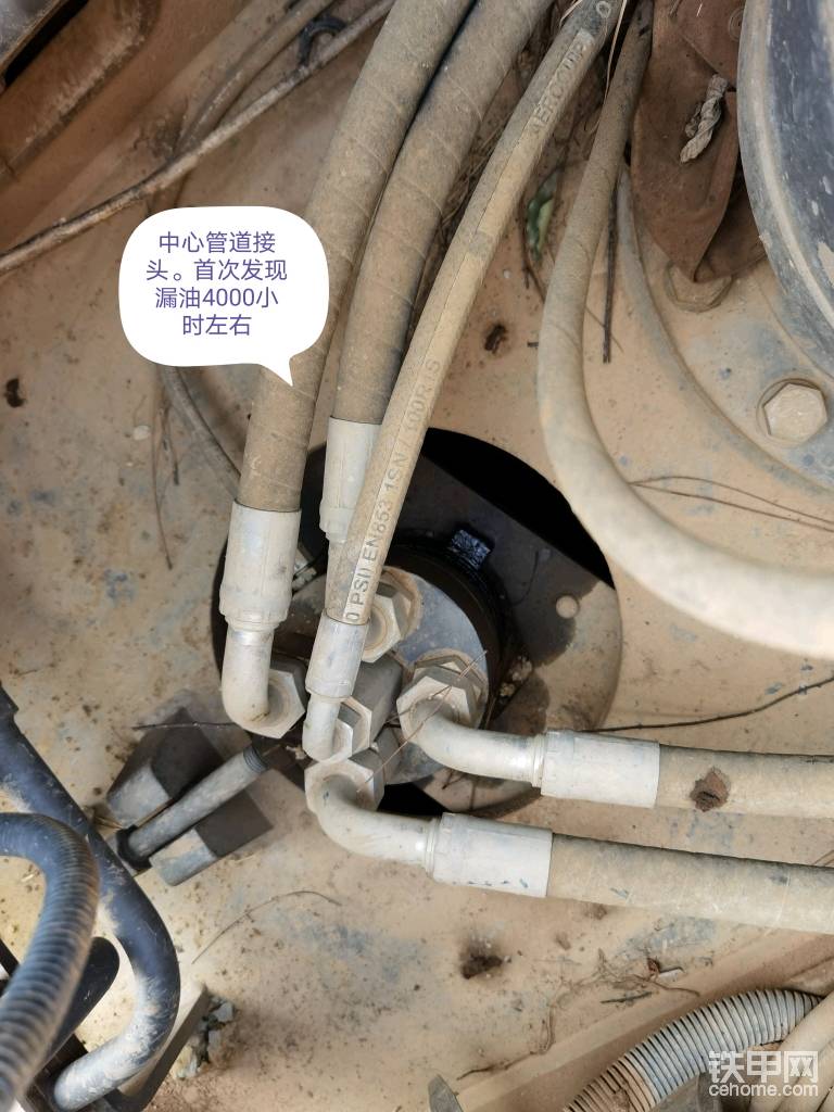

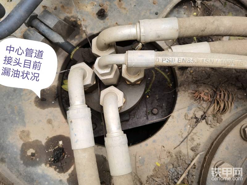

中心管道接头4000多小时。发生漏油情况。此件不属于大件无心于售后联系。联系也只能让自己更生气 咨询外面去修理厂。油封1600一套。不包含修理费用  后考虑在用用。未修理
中心管道接头  5000小时 漏油情况
中心管道接头  5000小时 漏油情况

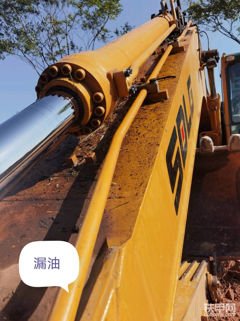

中臂油封5000多小时发生漏油情况。已自行更换油封

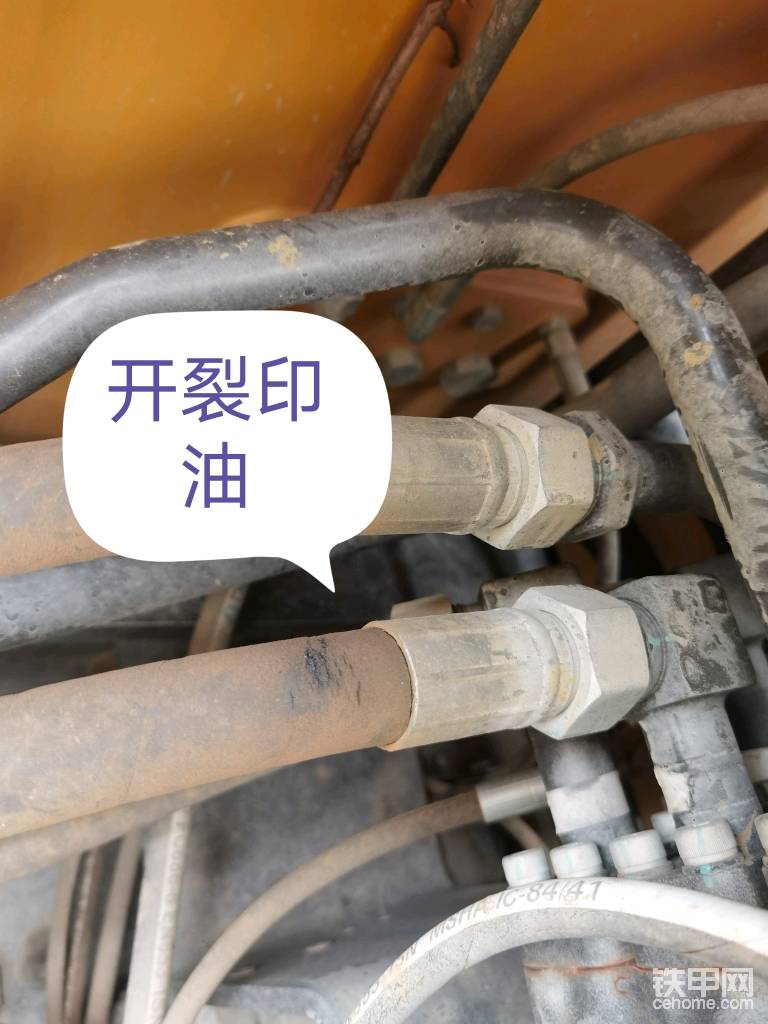

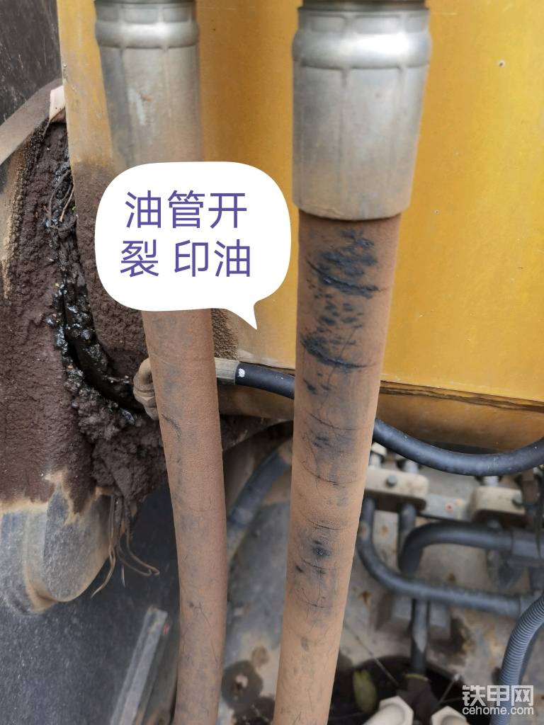

多路阀几根油管开裂印油发生时间4000小时左右
多路阀油管开裂印
多路阀油管开裂印

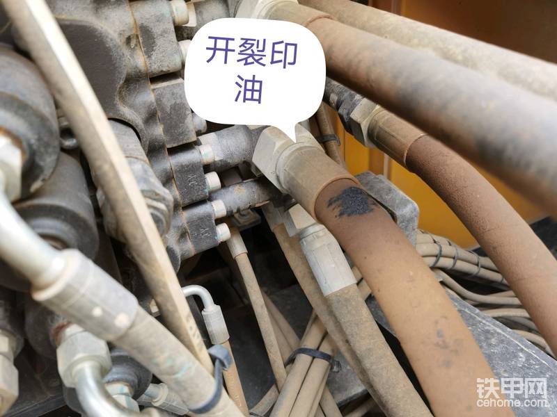

大臂跟下油管开裂印 目测四根都有开裂印油情况

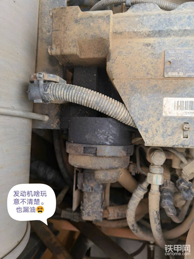

发动机我也不知道什么。4000小时发现油痕 也无心于售后联系。至今未处理!

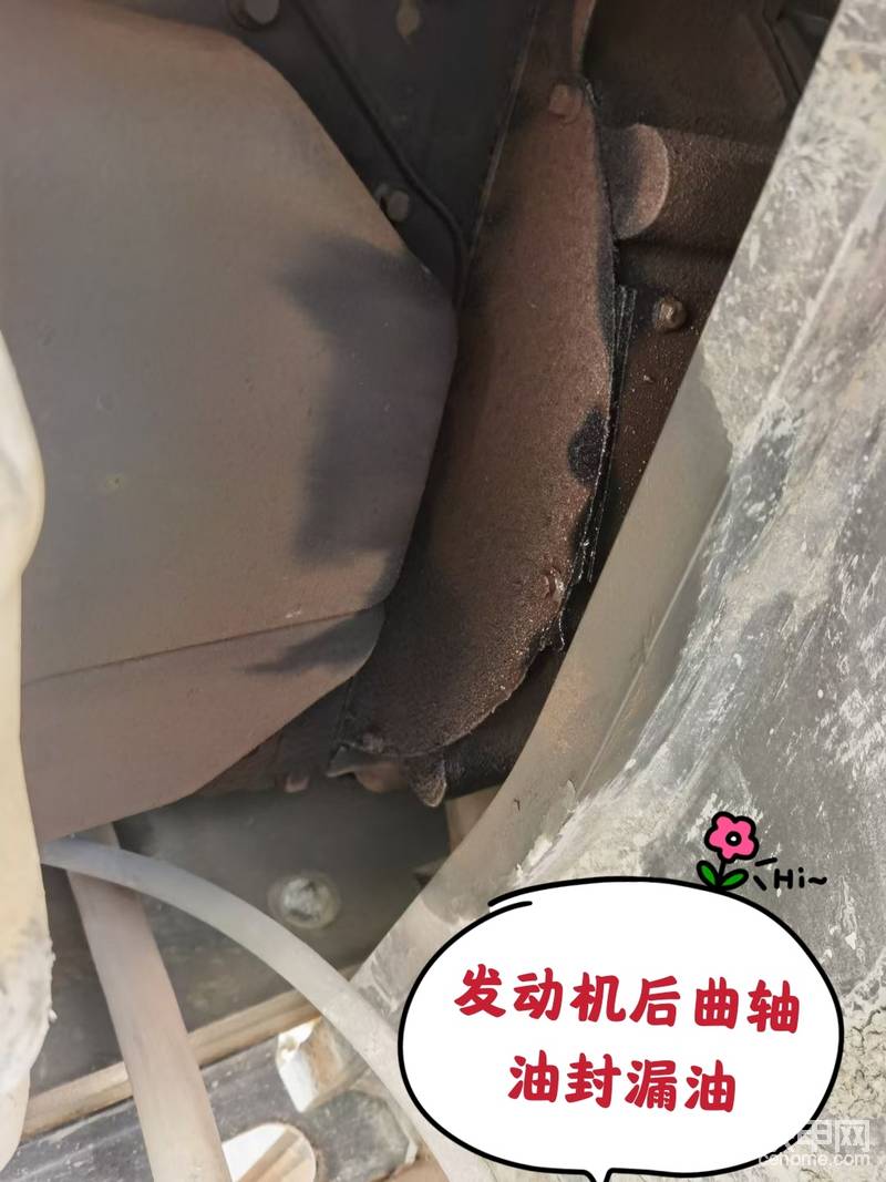

发动机后曲轴漏油 链接液压泵 此处下边有护板。5000小时。拆护板清理泥巴。无心发现漏油情况。往前推进 故障发生在4000小时左右!
发动机后曲轴漏油 图2  故障发生4000小时  曾于售后联系。说是和上面汇报。也没有回信不了了之 400也联系了。说了解情况。也没有回信

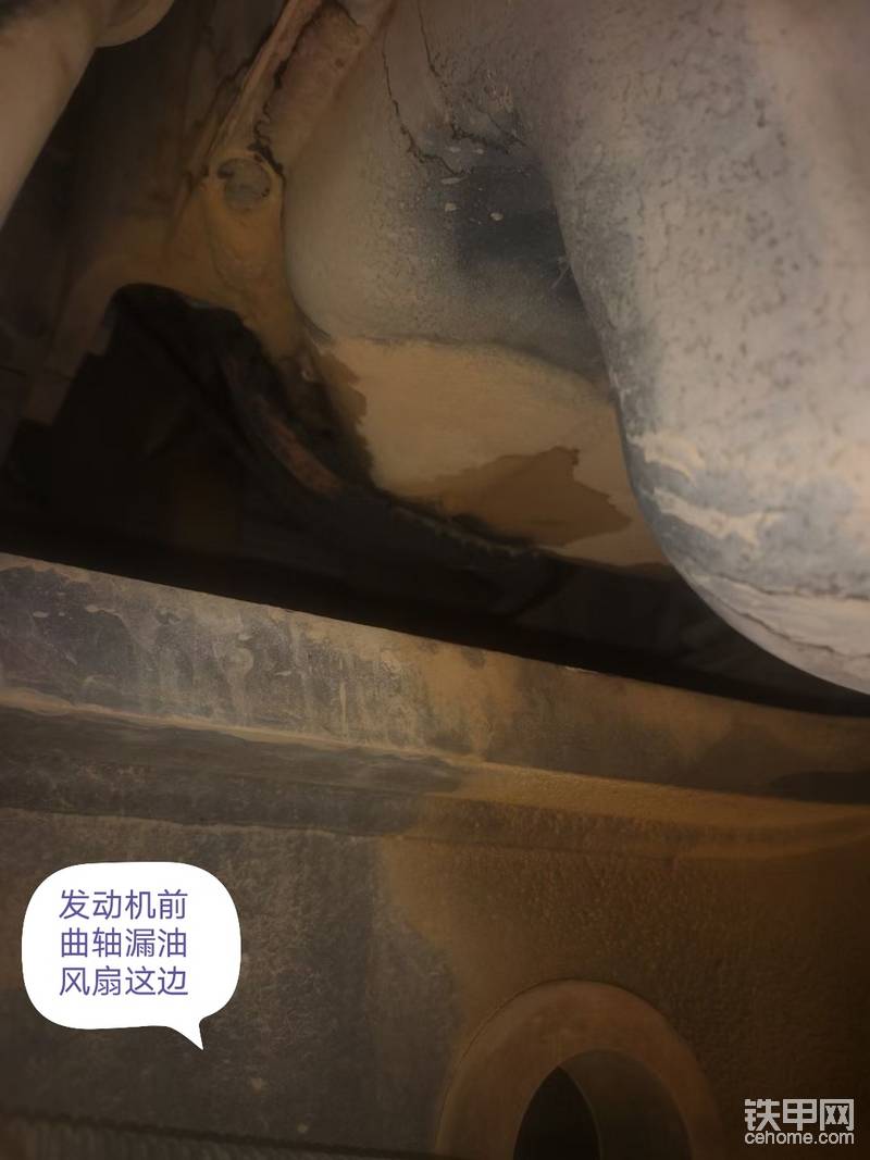

此图为发动机前曲轴漏油 链接风扇这边。 下面护板不可拆卸。也是同时发现。估计推测在4000小时左右发生。咨询售于后曲轴漏油同一时间!

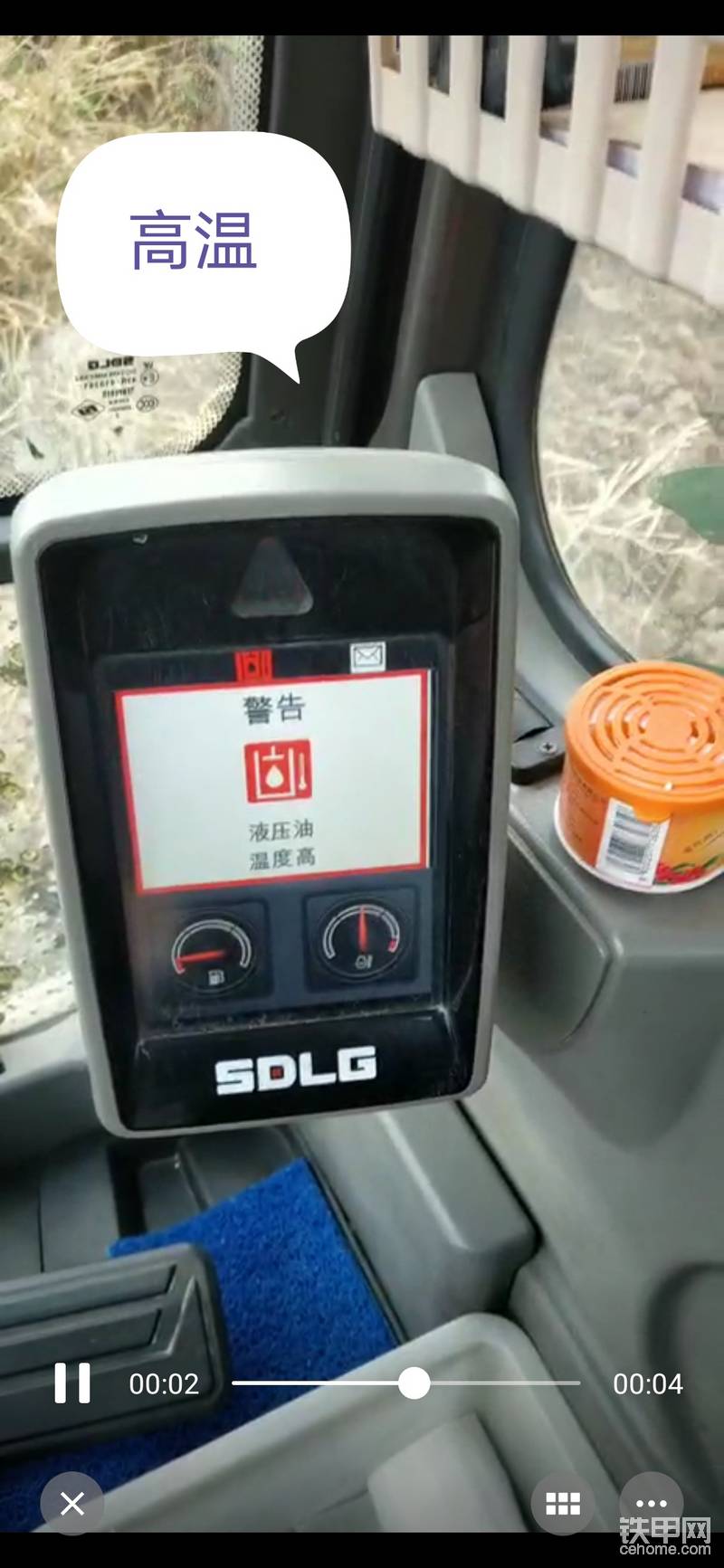

新机两千多小时。发生高温水温高。未保存图片。后清洗散热器。得到改善。散热器也不是特别脏。其他品牌机型 同样状态未出现高温。 由此证明临工机容易高温。此图为4000多小时液压油高温。散热器也是不脏。后水枪冲洗得到改善。

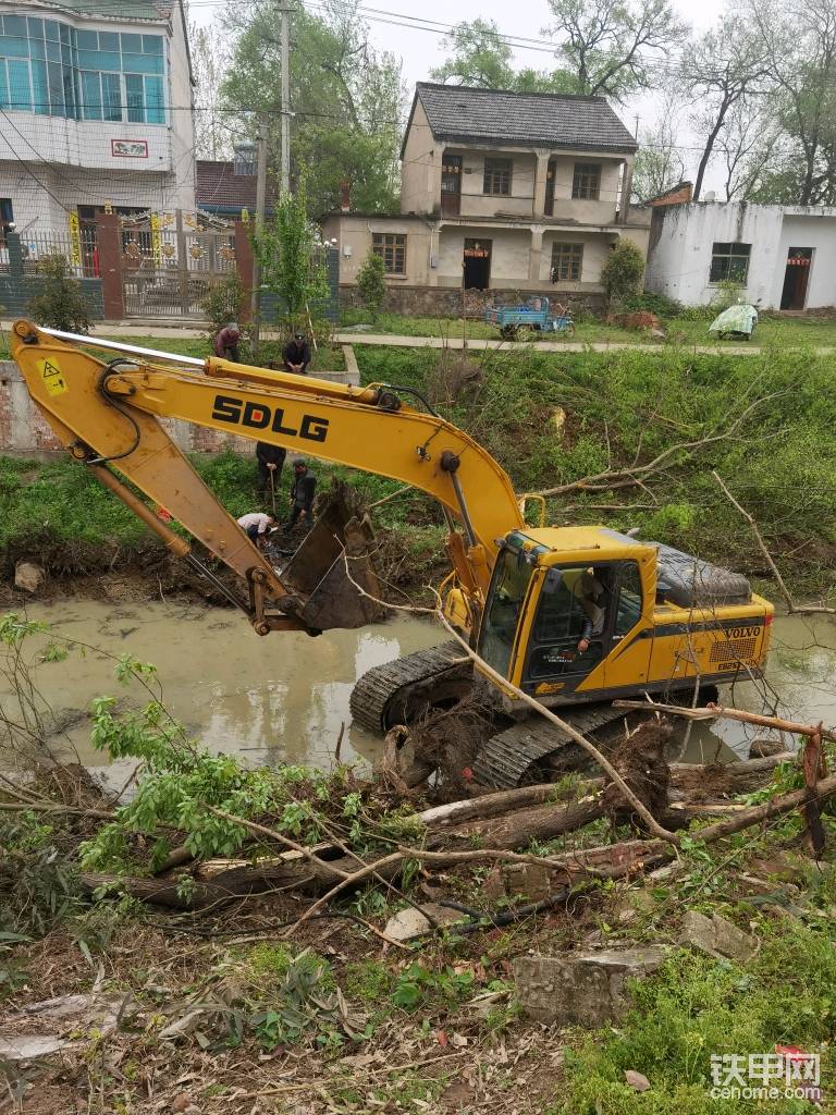

机子目前外观。买回来至今同一驾驶员开的。十几年老师傅。外观保存不错。经验丰富。不存在新手驾驶问题!(未上破碎锤)
