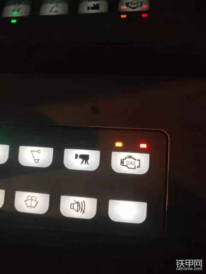

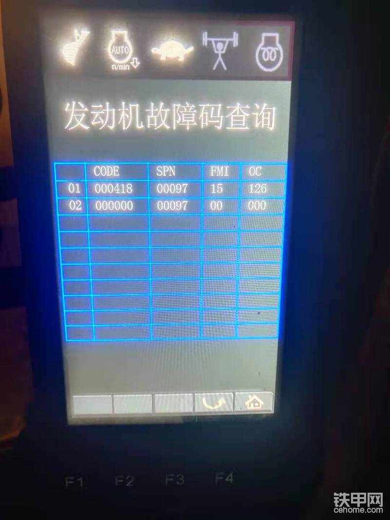

铁甲网首页 铁甲论坛 徐工挖机故障代码求各位大神解答 发帖 评论 徐工挖机故障代码求各位大神解答 挖机母大虫777 2021-04-01 4324 3 徐工 故障咨询 图片 发表回帖 全部评论 蒲挖挖 2021-11-23 油水分离器放水 回复(0) 挖机浪子838 2021-09-14 油水太多了 回复(0) 挖机赤发鬼815 2021-04-11 回复(0) 已展示全部评论 为你推荐 徐工75DA驾驶室 徐工挖友 2021-03-09 4846 13 压路机故障 136****9848 2020-11-09 3989 5 徐工新挖机80多个个小时就瘫痪,迟迟不解决,咋办? 挖机鬼门龙王608 2020-10-27 3874 10 求告知徐工215D这故障代码是什么 挖机玉麒麟579 2020-10-26 5061 1 徐工挖机P1流量切断压力和P2流量切断压力显示为0。 光明圣骑士 2020-09-23 3095 1 徐工85C 掉臂严重大臂油封也换了 陈导 2020-07-31 4271 7
