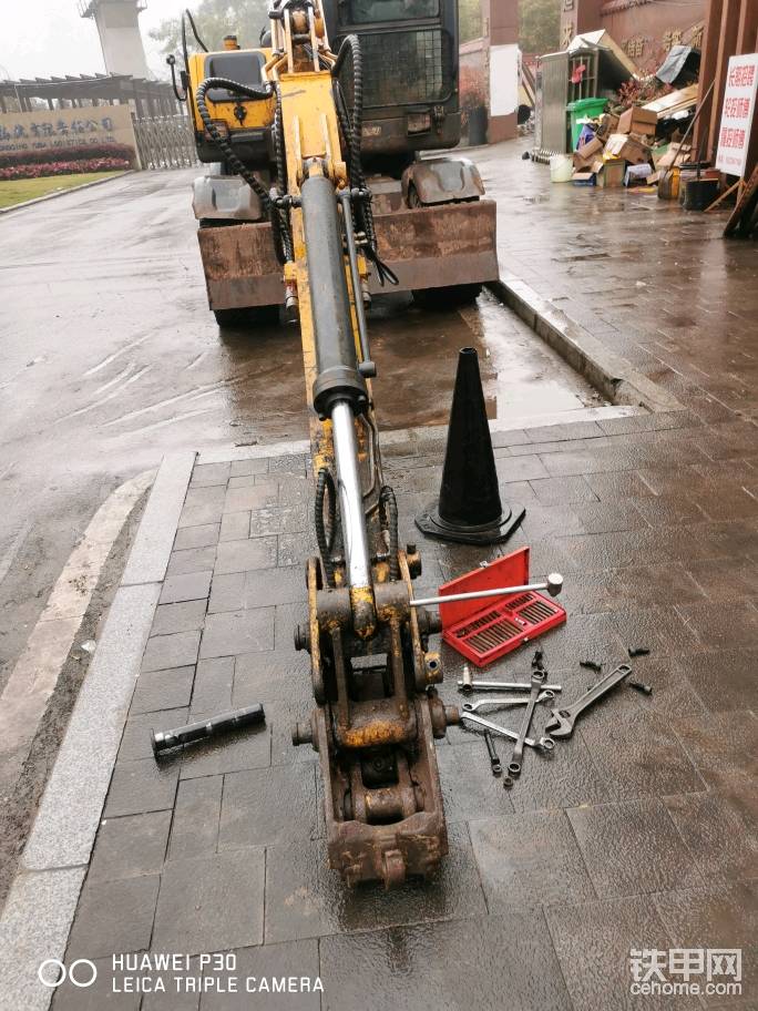

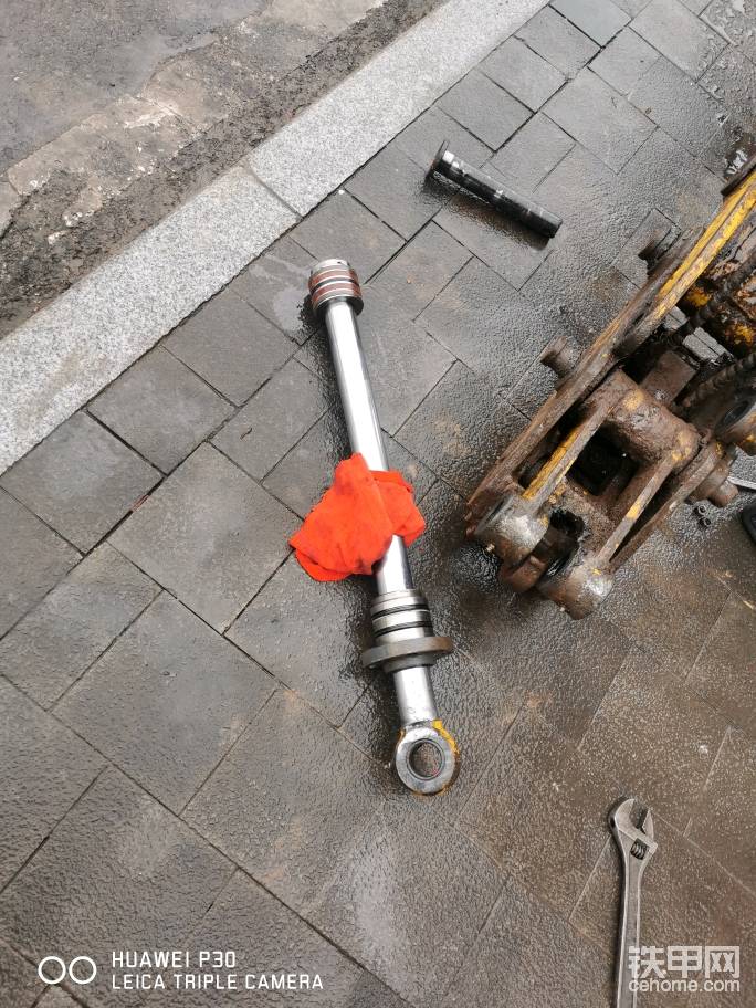

什么牌子的都不说了哈,反正越修越伤心,不按照套路走,配件始终不好找,除非代理商的配件,
摆好姿势,拆掉工字架销子
摆好姿势,拆掉工字架销子

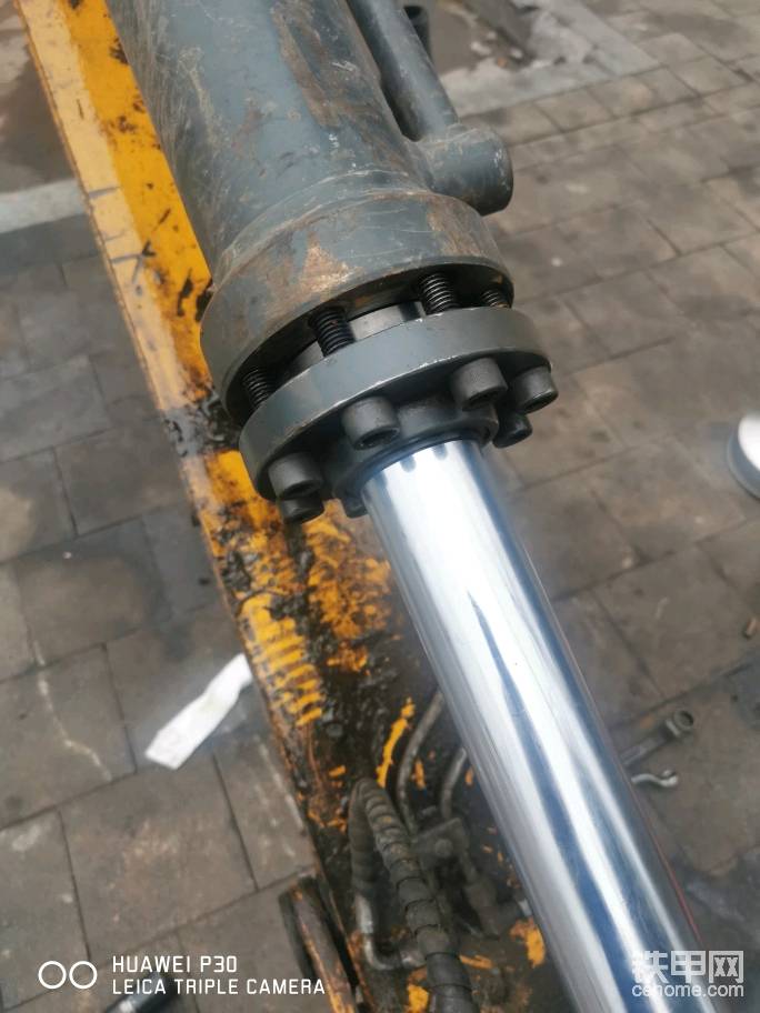

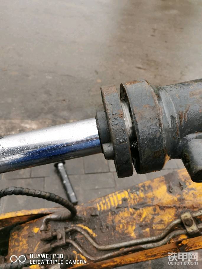

拆掉缸盖螺丝,剩两颗对角螺丝,拧出来一半
发动发动机,慢慢顶出油缸,缸盖顶出一点点就可以了,这样拆缸盖不留印,在缩回缸芯,拆掉进出油管,

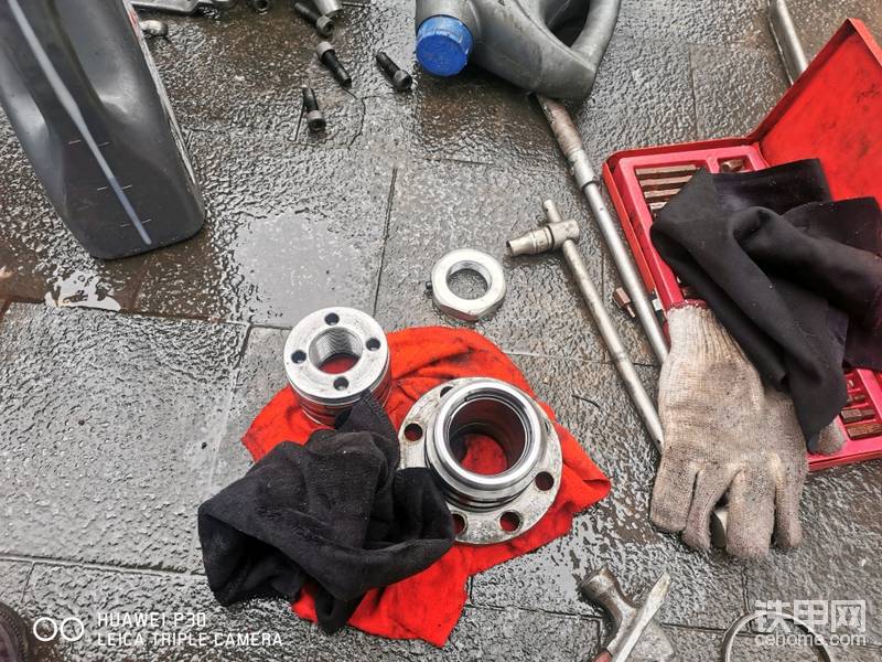

,拉出钢芯,
,拉出钢芯,

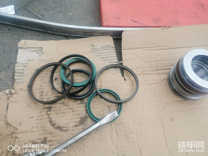

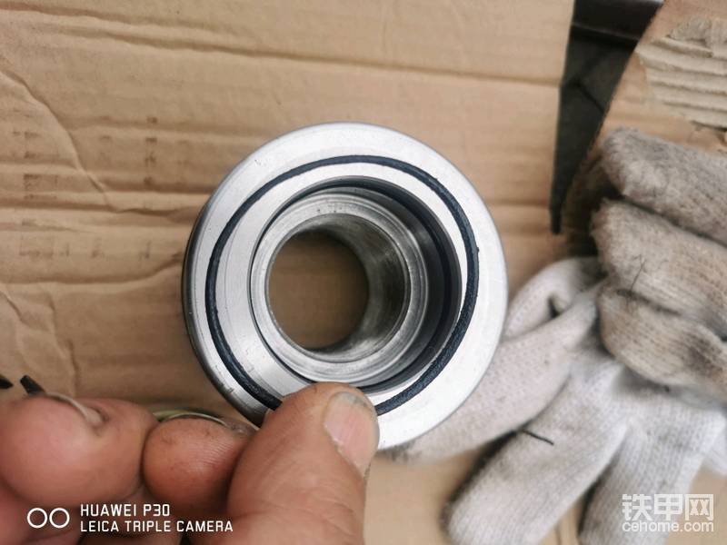

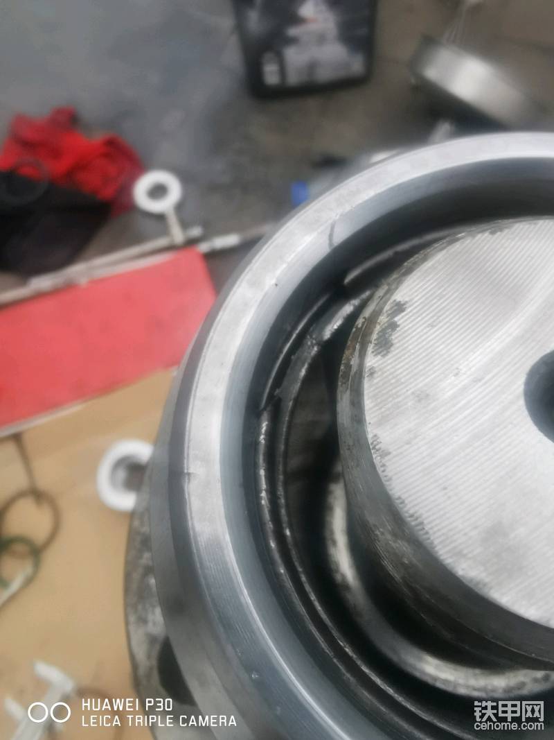

看见这点,惨不忍睹,质量太差了,一个主油封也舍不得用好点的

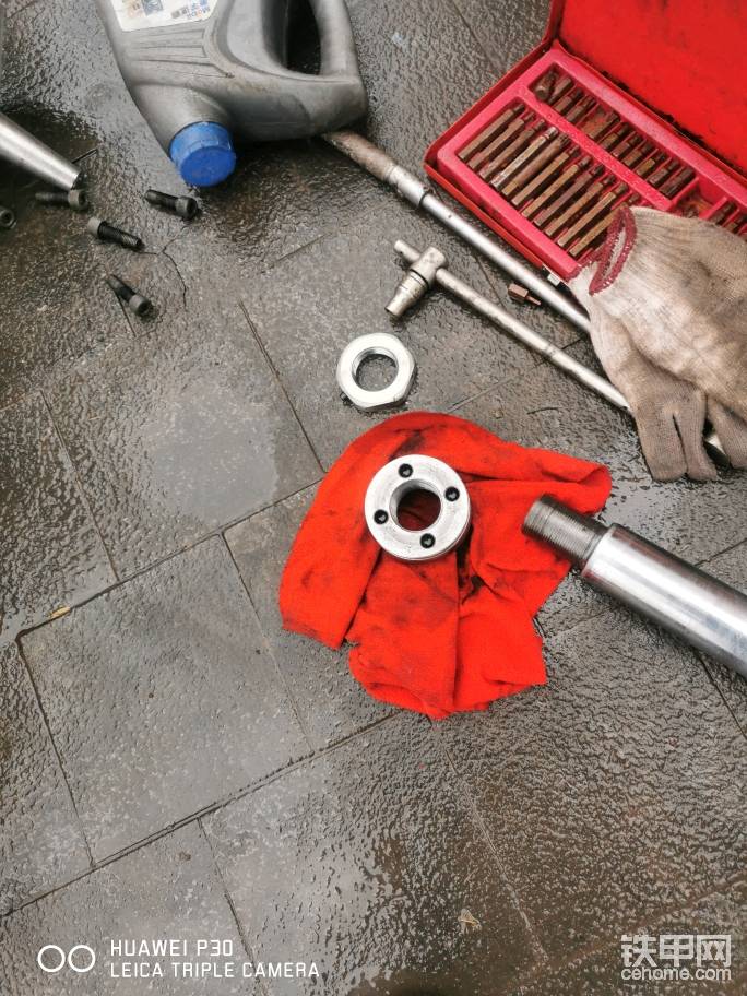

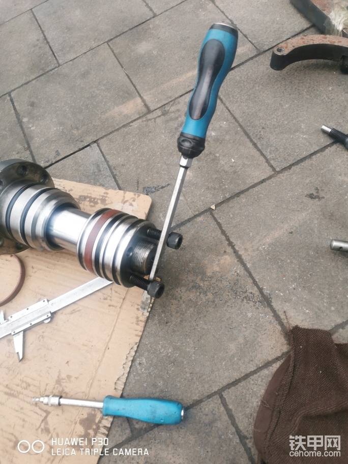

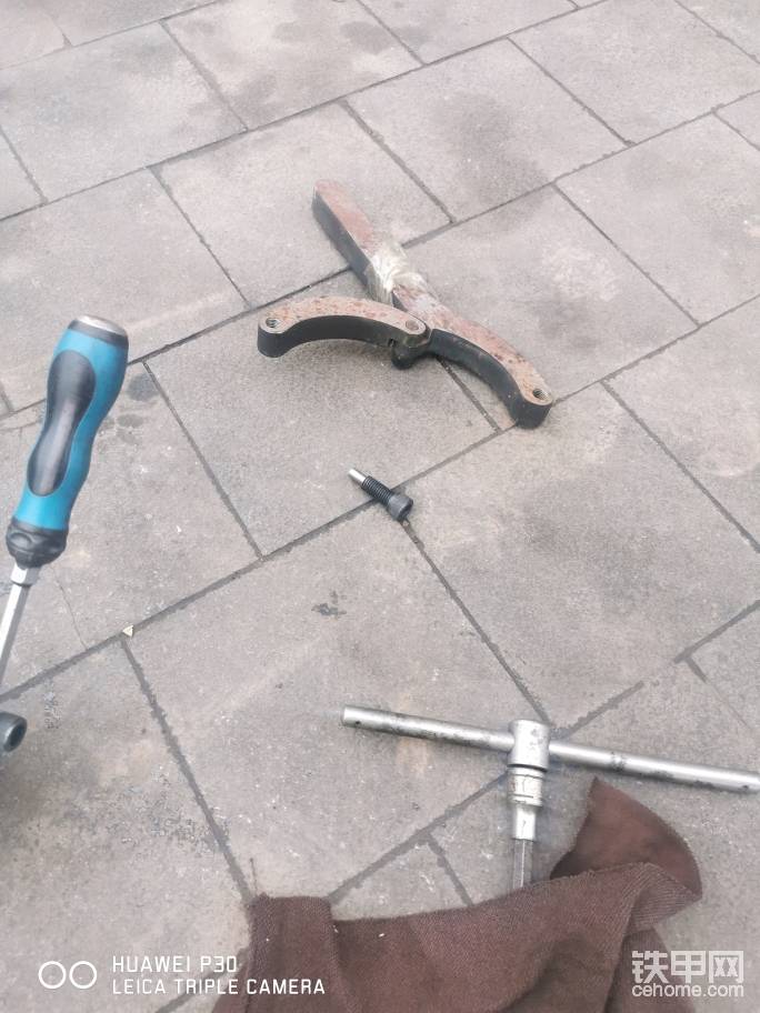

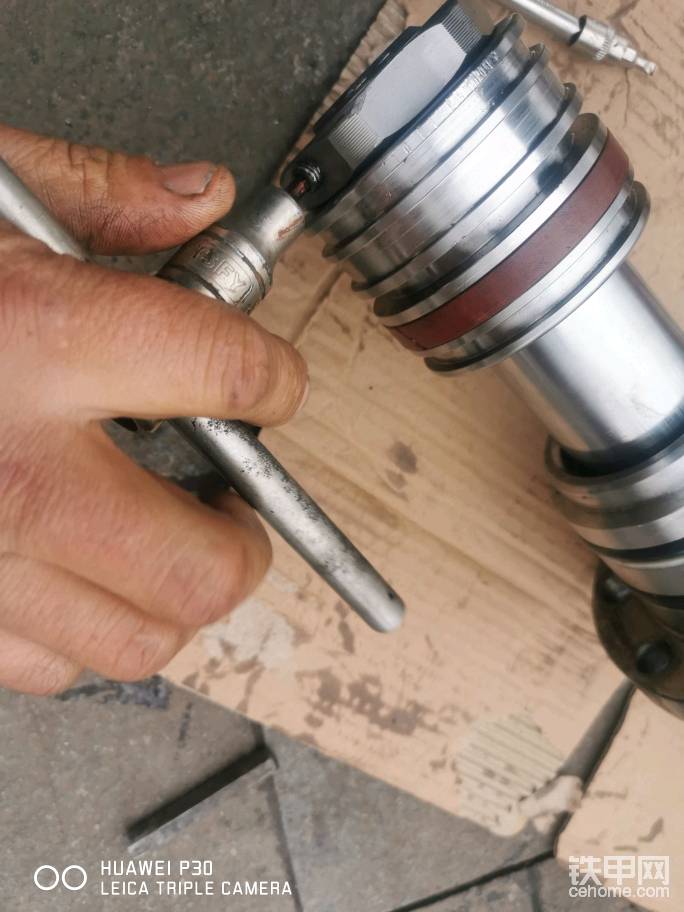

拆定位螺丝发现锁紧螺母都是松的,犯了油缸螺母的大忌,必定出问题

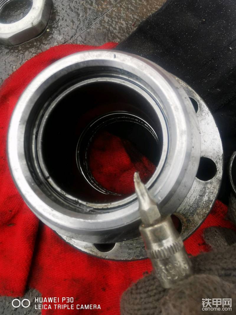

轻轻松松,就用了一个小小的内六角就拆出来了,不需要专用工具

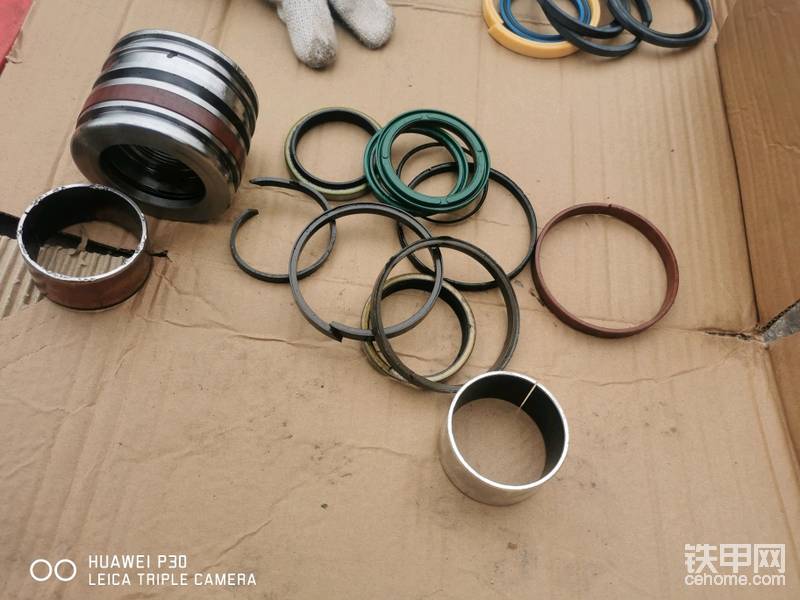

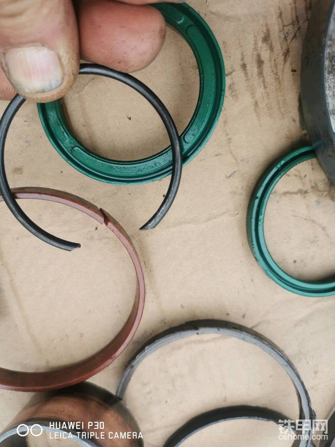

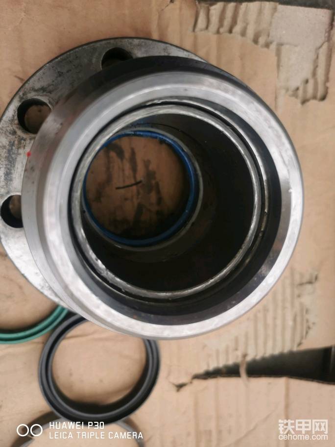

杯士一起换掉,看见卡簧没有缺口,看见都头疼,厂家都是希望用一次性的,不给修理工留余地
进口挖机都会在这个头上打磨一下,方便维修,

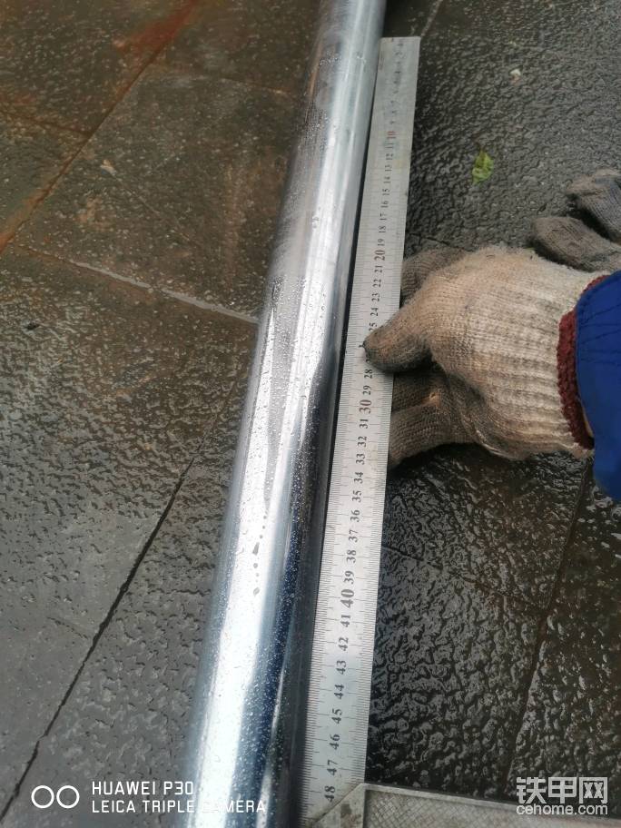

仿佛看到是弯的,本来是油封漏,原因是钢芯弯掉了,有可能是我挖机师父练武功,把油缸一脚踢坏的,
用直尺可以量出弯了一点点
用直尺可以量出弯了一点点

左边是配的主油封,进口挖机用的耐磨材质,,右边是原装油封看着就是橡胶圈,材质不一样,耐用程度不一样的,差差差,
主要的油封就这几个,其他的都可以不换,配的都是质量好的
杯士也一起换掉
杯士也一起换掉
活塞内密封圈都被漏油油击腐蚀掉了,证明,活塞杆内漏液压油,冲击密封圈,液压油会发黑
杯士卡簧也打磨了一下,方便以后换杯士,如果厂家真不懂,可以来铁甲让我们教一下厂家的工程师

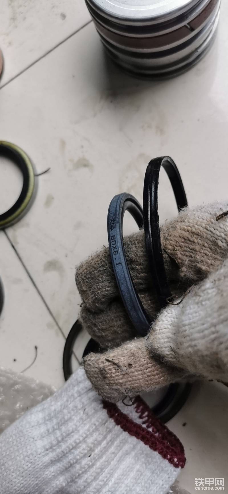

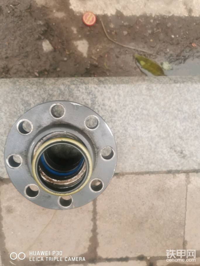

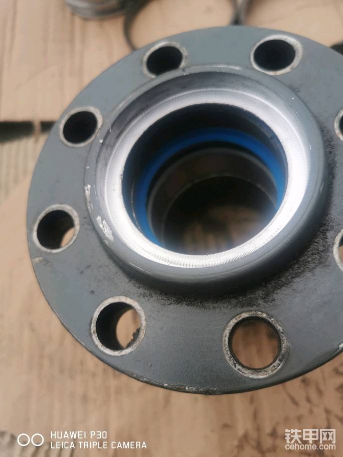

这个是防尘油封,配的外径比原装的要大2毫米,打电话问了卖油封的,说进口的没有原装这种型号,标准的就是配的这种型号,这个就是套路,随随便便改一下,你就倒市场上不好找到一模一样的,除了代理商有配件,
骨架防尘油封不带卡簧,我还是第一次见着,可能是厂家为了节约那么几毛钱的成本吧,主油封也为了节约,

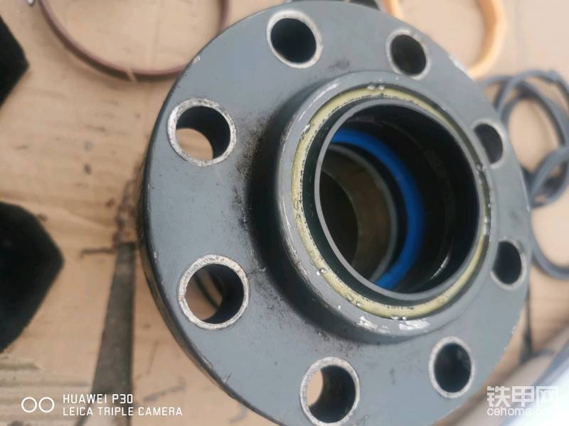

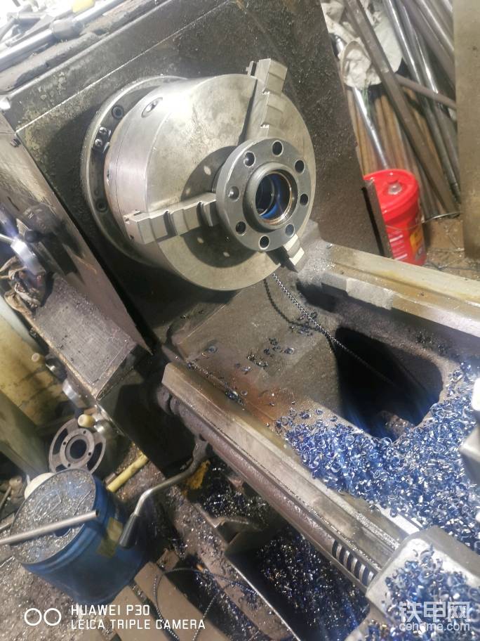

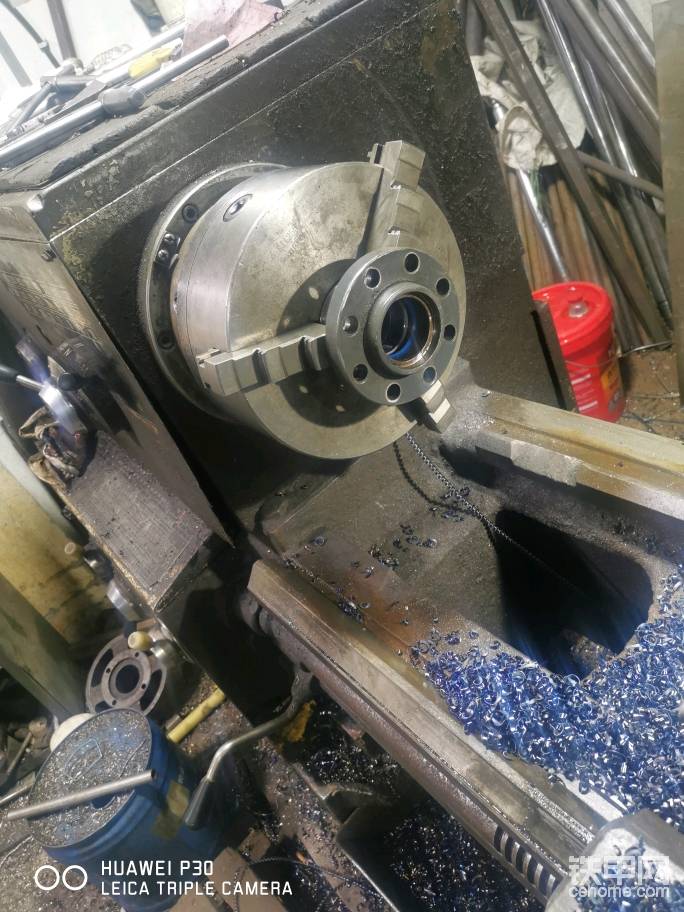

为了以后好买配件,一次性上车床把孔加大,留下安装余量,因为没有外卡簧,留了50丝超大余量
事实证明50丝余量是可以的
事实证明50丝余量是可以的

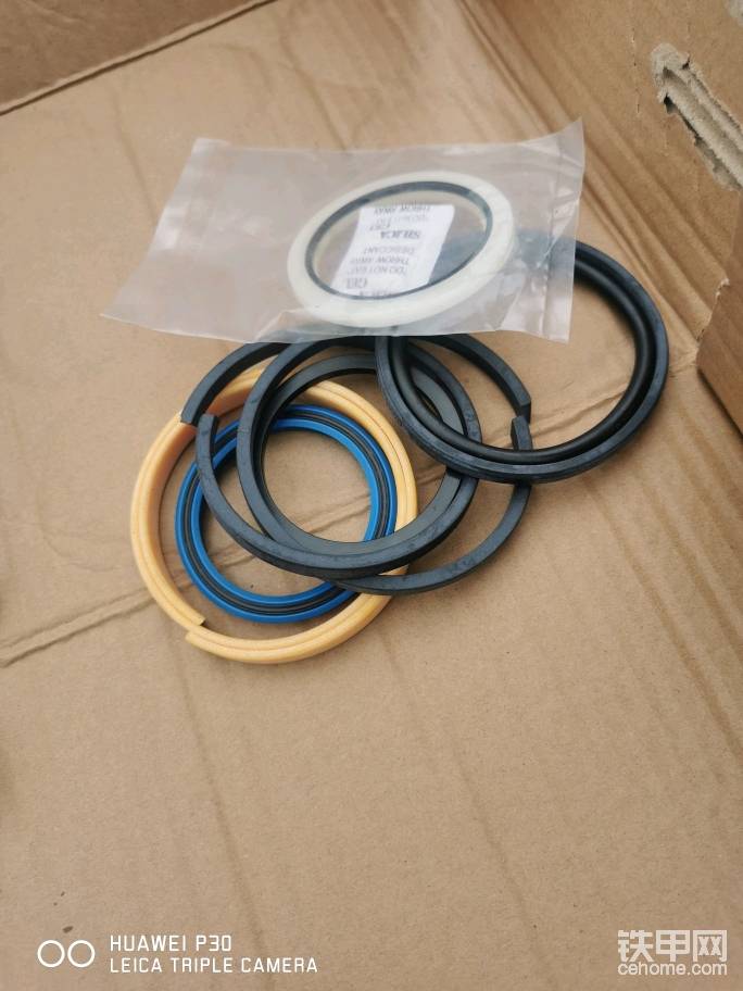

两边是缓冲油封,黄颜色的是耐磨环,中间是主油封,全部拿的质量好的,包括杯士一共才几十块钱,

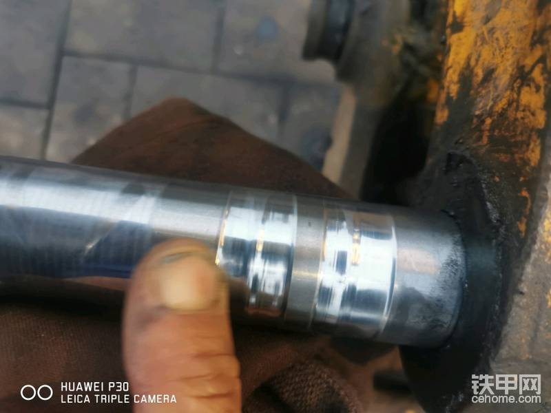

轴也磨损严重,直接换掉
轴也磨损严重,直接换掉
