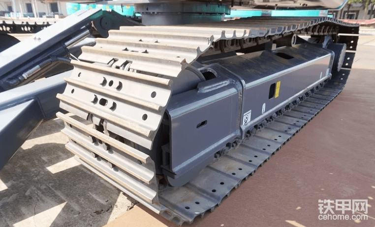

好多甲友对挖掘机“地盘型号”不太了解,同样是“25”吨挖机,标准版和LC 版为什么差距3万元?
及时有些“甲友发现二者的差距”时,也被“业务员”一句“不值得”多花3万元买2节链板给忽悠过去!
那么,3万元值得买“LC”版吗?
笔者认为“及时多花3-5万元,也要购买“LC”版挖掘机:

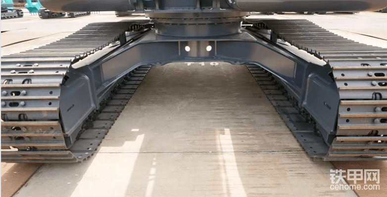

1.挖掘机LC版是“加长加宽的地盘”地盘加长,最直接就反映出“该型号挖机,在挖掘时,不翘屁股”挖掘力大,其次地盘宽,链板长,挖掘机工作稳定性好,安全系数大!
2.LC版,是正宗的挖机型号,非LC版,都是后来为参与市场竞争的“衍生机型”或是进口机型,在中国的“阉割版”如“神钢SK230,就是SK210LC,的拉长版”日立240,就是210LC的拉长版,神钢330,日立330,就是“350LC”的阉割版”
3.一种型号挖掘机,是经过科学的计算,重量与功率的匹配,斗容与大小臂的搭配,及故障与使用寿命的比算,不是随便的增加功率,扩大斗容,这样简单,因为“车大伤牛,牛大伤车”的道理大家都懂.
4,“拿来主义”是我国工程机械生产的大方针,合资品牌的型号”我们也不研究了,也不需要花费时间去研究,毕竟都有“进100年”的历史了,直接“照葫芦画瓢”在国内生产卖钱,同是我们又是善于做“营销”的,为了赚取“更高的”💰,直接对LC版进行“拉伸”或缩小,这就形成了新的“挖掘机型号”这种不断推出“型号”挖机,进行差异化销售,比“国产品牌”运用的“出神入化”
5.二者的“强度不同”这样说吧,挖机LC版就是SUV,标准版就是“小 汽车”
6无轮合资还是国产,LC版型号挖机都很少让利降价,而非LC版多会降价促销,例如,神钢200,250,日立200,240,型挖机都会让利促销,而神钢210LC,260LC,和日立210LC,260Lc,机型都让了幅度不大.
