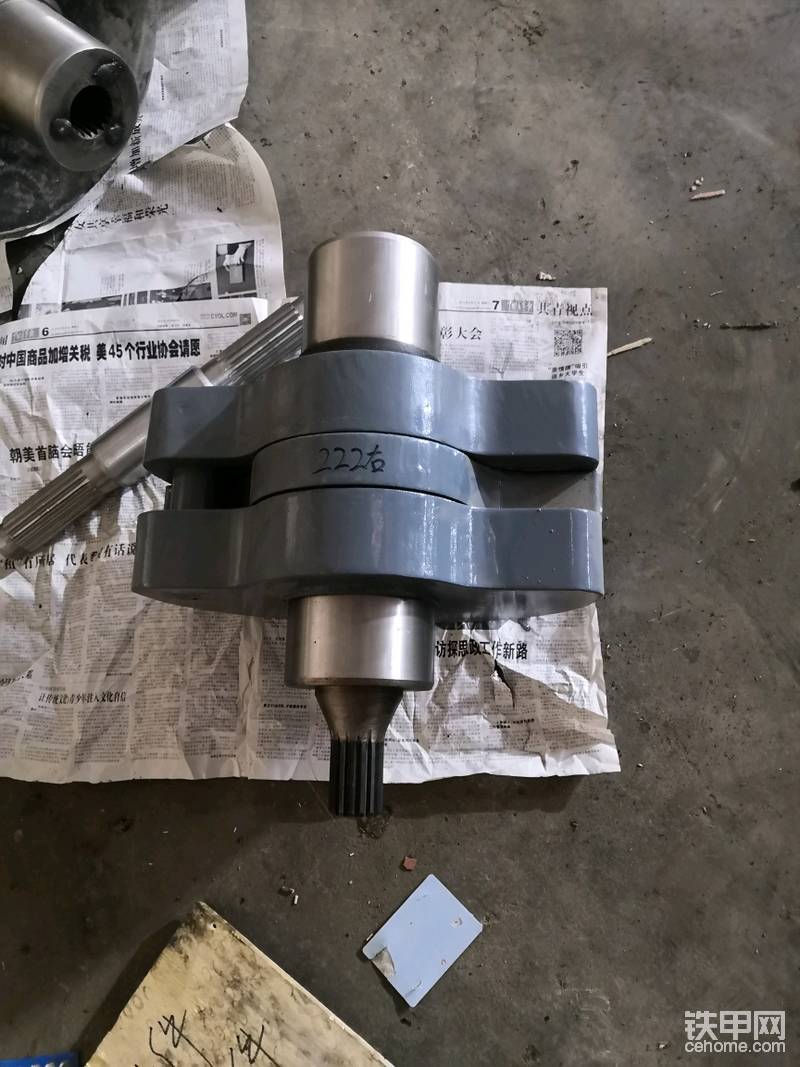

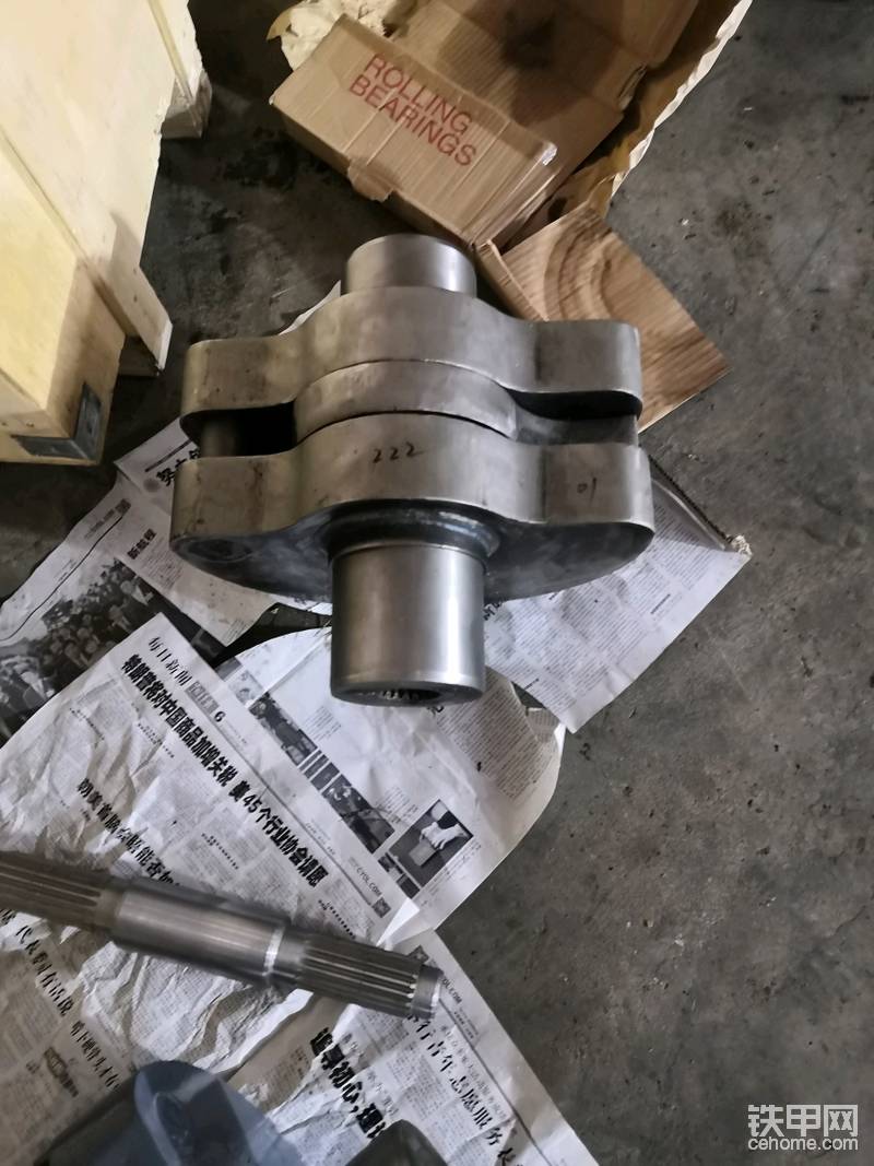

直奔主题了,今天和大家分享一下,压路机振动钢轮都有哪些件,是怎么振动的。钢轮里面最主要的是一对偏心铁,振动也就是他两转动来实现振动的。来看实物下图
左偏心铁,几大千元。轴是中间连接花键轴,把左右偏心铁连接起来。
右偏心铁,和左偏心铁价钱差不多。
右偏心铁,和左偏心铁价钱差不多。

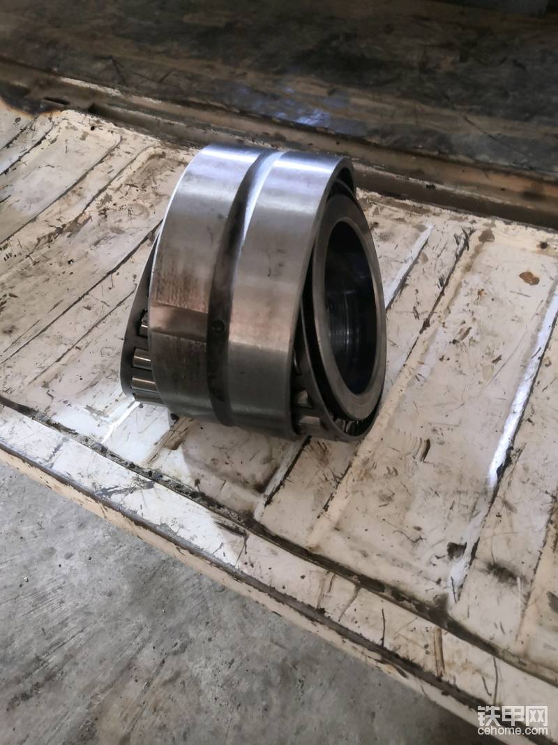

就是这么两坨坨铁,他可以叫钢轮振动起来嗷嗷叫。下图的轴承就是装在偏心铁上的,每块偏心铁装有两盘轴承,共四盘振动轴承。
TWB装车轴承,希望你坚强的用下去,因为太贵了。

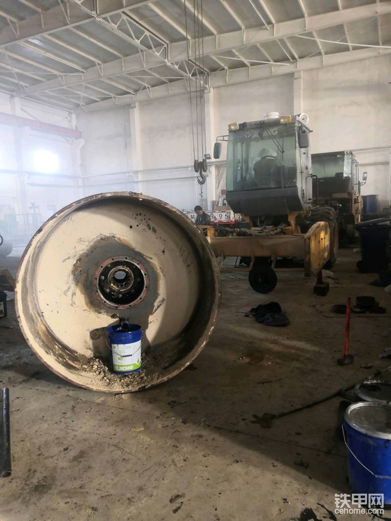

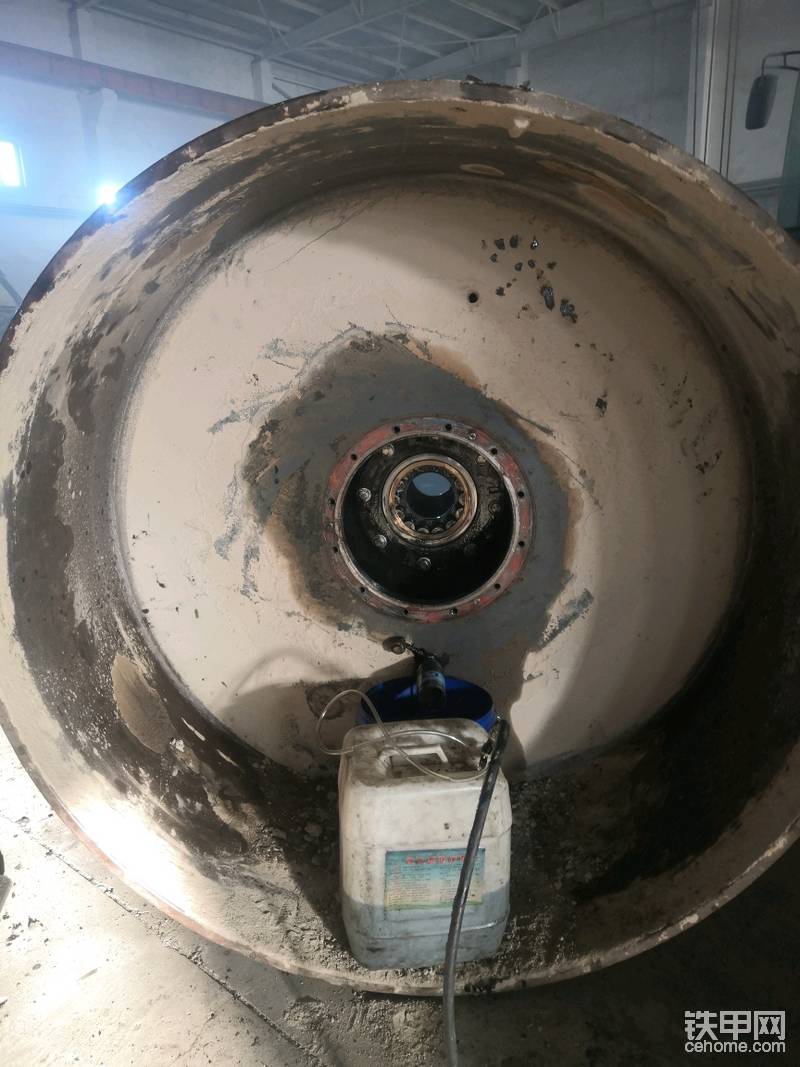

钢轮里面也就这些东西了,拆完后钢轮的左右就是这么个样子。这里面加85W/90—5齿轮油约58公斤,我一般加五个中桶。也有加发动机机油的,具体看生产厂家和说明书的要求了。
这是右侧。
这是右侧。
这个左侧。
这个左侧。
说一下如何振动,发动机带动液压泵,液压泵通过驾驶员操作电磁阀开关,把液压油输送到钢轮右边的液压马达,液压马达带动右偏心铁,同时左偏心铁在中间连接花键轴的带动下一起转动起来。随即钢轮也振动起来了。强弱挣是靠改变马达的旋向来分的。看起来简单,但修一次特心疼加肉痛!

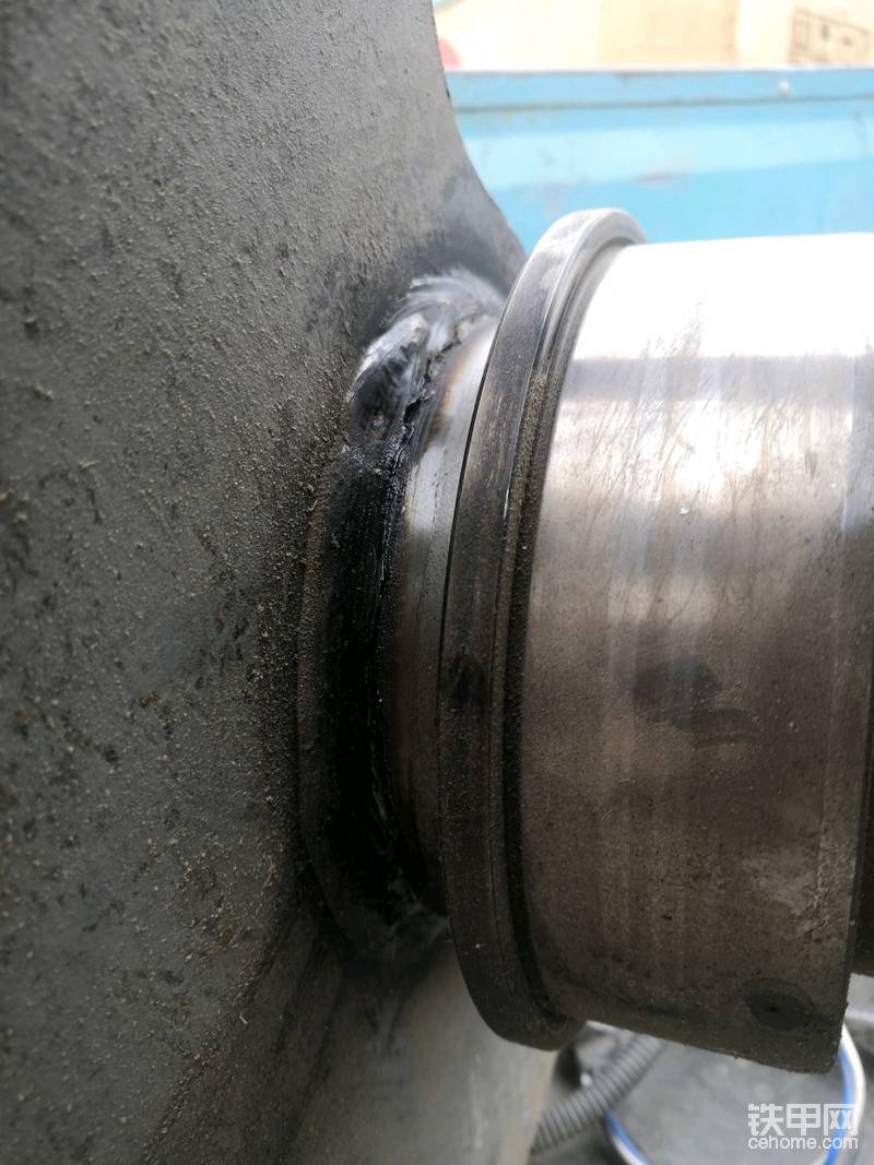

看着这条裂缝,也不知道他在钢轮里经历了什么?
