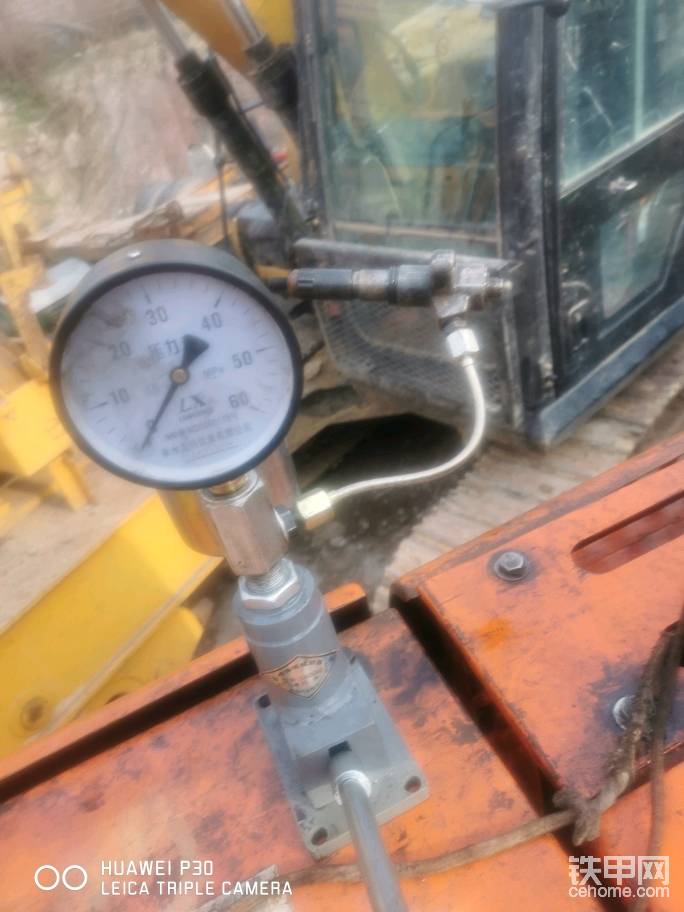

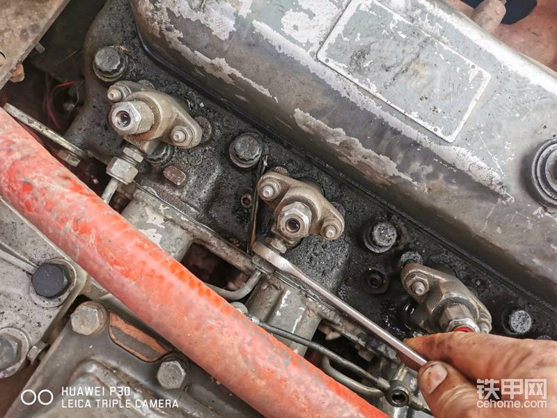

工地油确实不咋样,加上上次高温,把发动机烧熄火,上次大修发动机没有校喷油嘴,年三十上午没有事,就校了一下喷油嘴,
固定好喷油器校验器,就是一个可以打压力,带压力表的柱塞泵,

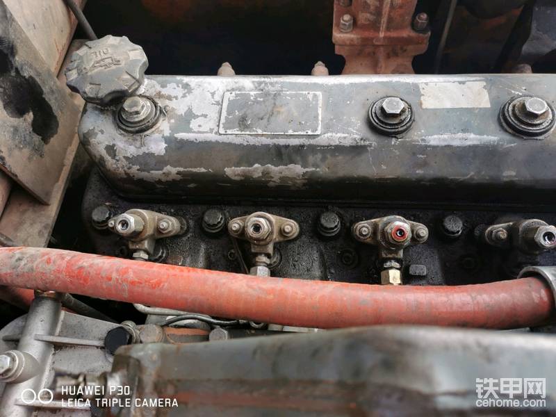

拆掉高压油管,回油管
拆掉高压油管,回油管

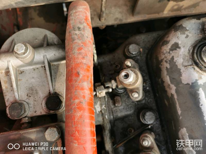

喷油器座螺丝,拉出喷油器,
喷油器座螺丝,拉出喷油器,
这个就是拿出来的喷油器总成,柴油经过喷油器到达气缸,进行燃烧

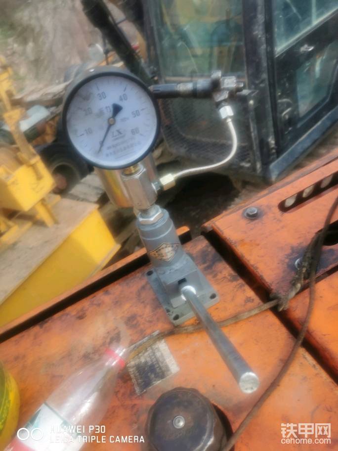

接上喷油器,
接上喷油器,

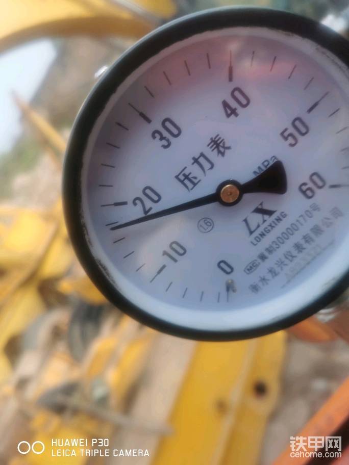

连续按压校验器手柄,让压力表达到19.5/20兆帕位置,喷油器喷油
如果压力达不到或超过19.5/20兆帕,可以调整喷油器后面的调整螺丝来达到,
合格的喷油嘴喷出的油是雾化状态,
合格的喷油嘴喷出的油是雾化状态,

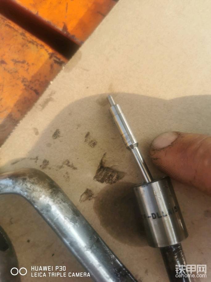

喷油嘴针阀严重磨损
喷油嘴针阀严重磨损

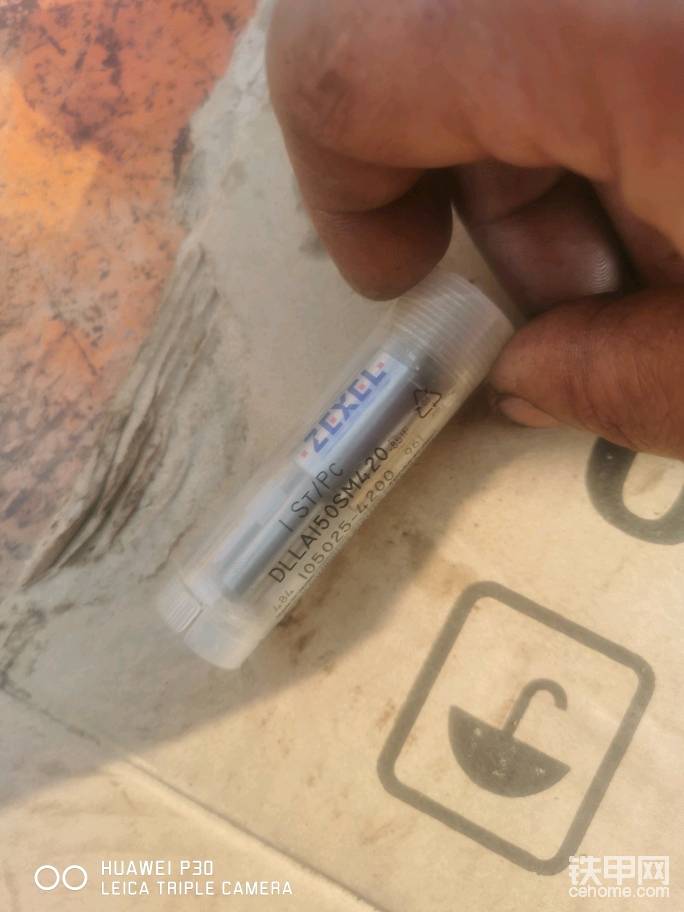

副厂件
副厂件
这种情况就是坏的,随便怎么调都一样
换上新的就是不一样,断油干脆,不滴油,雾化好
