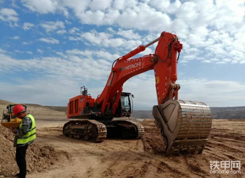

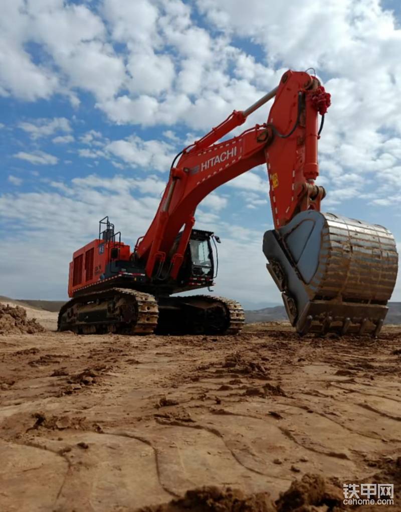

停放的最佳姿势
一种是将挖机的小臂与地面垂直,铲斗背面平贴地面,通常很多学校或者老师傅也都是这样教的,因为这样停放的话可以使得各个油缸都处于一种不受力的状态,油缸油封可以很好的受到保护。第二种是将铲斗油缸全部收回将铲斗立在地面,这种方法可以让避免铲斗漏出的油缸受损,达到保护的作用。
