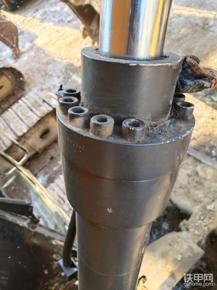

油缸油封没动过
油缸油封没动过

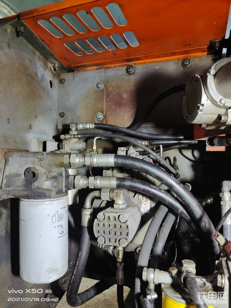

大泵没动过
大泵没动过

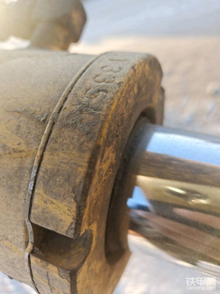

油缸油封没动过
油缸油封没动过

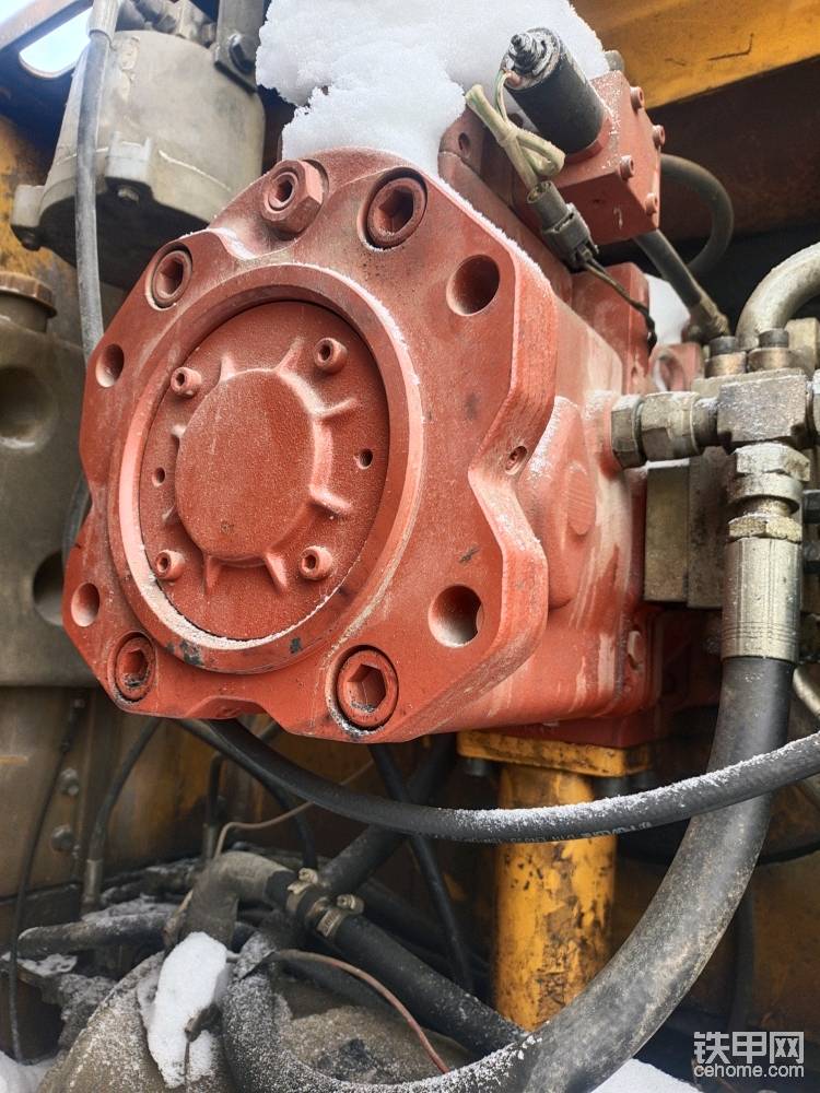

大泵修过
大泵修过

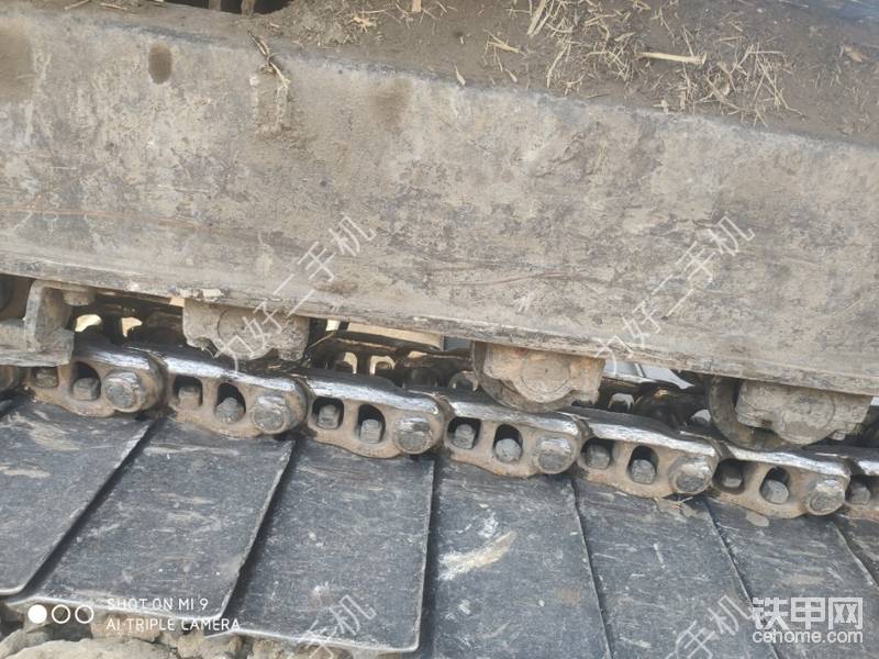

链筋5成
链筋5成
